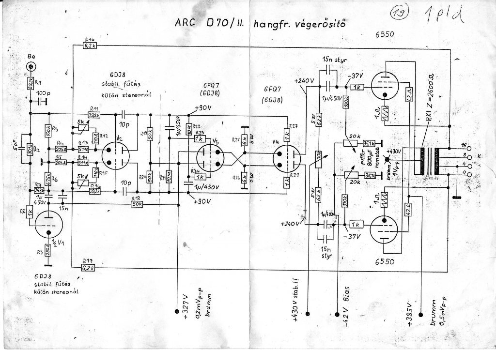

Én is így gondolom. Azt a katód megoldást. Nekem úgy tűnik úgy van megoldva, hogy van egy szimmetrikus szekunder, aminek van két leágazása a hangszóróhoz, illetve a tekercs két vége a katódokba megy. Arra gondolok, hogy a tekercs úgy van tekerve, hogy a rajta megjelenő feszültség ellentétes fázisban legyen a végcső rácsfeszültségével. Valahogy így jön létre a helyi visszacsatolás.
Ez a keresztcsatolás is felfogható úgy, mint egy visszacsatolás? Mert ha igen, akkor ez tényleg valami szuper lehet, mivel a két fázis keresztbe van csatolva, miáltal létrejön egy NFB.
Nem, nincs ilyen "arányossági tényező", normál módon kell méretezni a kimenőtranszformátort.
Az RT-cikkében le van írva. A 70W-os kimenője Raa= 4kOhm, a szekunder pedig a hangszórótól függ, ott 15(16)Ohm a szekunder, ennek a menetszámnak a 70%-a 8Ohm-os leágazáshoz, illetve fele menetszám a 4Ohm-os kivezetéshez. A 70W-os példájából a teljes 15Ohm-os tekercs 130menetes(2x65menet), a 8Ohm leágazás 92menetnél van, (vagyis 2x46menet), a 4Ohm-os leágazása pedig 66menet, azaz, 2x33menetnél kell leágaztatni, ha mindenféle hangszóró impedanciához meg akarjuk tekerni a kimenőtranszformátort. - Köszönet a belinkelt Évkönyvért. Üdv!

Igen, jó az a kereszt-csatolás, érdemes elolvasni a cikket az RT-Évkönyvében, vagy a HFM 18.-számában az ARC-D76-ról a felépítését, hasonló az RT kapcsoláshoz, csak az ARC-ben még plusz csövek vannak a meghajtó-feszültségerősítő részében. Még drágább, még precízebb.
![]() Üdv!
A szakirodalom 10%-ot említ. Szerintem ez a Quad kapcsolás egy speciális változata.
Ennek örülök, mert nagyon azon vagyok, hogy az AVX-en közölt kapcsolást kellene megcsinálnom. Igaz, egy csővel több, mint az előző visszarajzolt kapcsolás, de ez mégis csak egy gyári készülék újra gondolása. Ráadásul a szerző azt írja, hogy segít a kivitelezésben. Néztem én ARC kapcsolásokat, de mind bonyolult, mind alkatrész temető, kivéve ezt. Azt hiszem nem sokat gondolkodok már rajta, hogy milyen végfokot építsek.
Ajjajj! Itt plusszba van még egy cső. Bonyolódik a helyzet. Az ARC ahogy elnézem igazán sok csövet el tudott adni.

Idézet: „Az, hogy a szekunder tekercs benne van a végcsövek katódkörében, részben egy visszacsatolás, linearizálás és egyben a mély hangok jobb átvitelét is biztosítja, ezért lehet kisebb a kimenőtranszformátor a szükséges átvitelhez, vagy jobb nagyjelű mélyhang-átvitel érhető el.” Ezt valaki kifejthetné bővebben. Tudásom szerint a mélyátvitelt csöves erősítő esetében első közelítésben a jól méretezett kimenőtrafó határozza meg. Szerintem második körben is. Itt nincs mellébeszélés, fizika. A nagyjelű mélyhangátvitelt a telítés határozza meg. Semmi köze a visszacsatoláshoz. De valaki cáfoljon meg...

![]() Ezen a kapcsoláson nincs mit kifejteni, elég világos, hogy a végcsövek katódárama átfolyik a kimenőtranszformátor szekunder tekercsén, ezáltal a "kvázi-DC csatolás" miatt javul a mély hangok átvitele. Nagyon szigorúan követi a kimeneti feszültség a katódáram-változását, mivel ezáltal egy visszacsatolókörben is benne van, képes linearizálni a végcső-kimenőtranszformátor kettőst, bizonyos határokon belül. A kimeneti transzformátort a "szokásos módon" kell méretezni és elkészíteni. Az ennek megfelelően készített kimenőtranszformátor viszont a normál csöves végfok-kapcsolásokhoz képest sokkal jobb mélyhang-átvitelt tud, az említett szimmetrikus katódköri tekercs bekötése miatt, amihez nem bonyolultabb a kimenőtranszformátor elkészítése az átlagosnál, csak több leágazásra van szükség. ![]() Üdv!
Az ARC nem alkatrész-temető, minden a lehető legprecízebben van megoldva a csövekkel.
Persze, ennek ára is van. Nem érdemes egy-az-egyben lekoppintani, viszont a felépítéséből, a kapcsolásból lehet tanulni, hogy mit és miért úgy csináltak meg. A mért és hallott adatok teljesítik a specifikációt. ![]() Üdv! A hozzászólás módosítva: Ápr 12, 2018
Hál Istennek a linken lévő rajz nem pusztán koppintás, hanem át van dolgozva. Az eredeti kapcsolás az 6550, és 6FQ7 csövekkel van, meg a tápja is más. Mondjuk írják is, hogy ha megépíted, akkor nem úgy fog szólni mint az eredeti, de jó hangú lessz.

Az, hogy a végcső katódárama átfolyik valahol, az egy dolog. Fizika. A fenti okfejtés meg ollózott. Duma, duma. Nem értem![]() Ráadásul hangminőségről még egy árva szó sem esett...
Hú megnyugodtam. Mert hogy végül is nem az itteni kimenő mestereket kérem fel a segítségre. Mostmár eldöntöttem, hogy a második rajzon látható erősítőt készítem el.
Ez így valóban pontatlan fogalmazás, bár a lényeget (anód/katódköri menetszám megosztás) illetően korrekt. Itt szekunderről beszélni is félrérthető, hiszen mi is a "másodlagos"? Főleg, hogy a hangszóróra kicsatoló "szekunder" egyúttal a katódköri nvcs tekercs részét képezi (autotrafó jelleg). Akár az illesztőimpedanciát, akár a "primer" induktivitást nézzük, annak kialakulásában minden menet részt vesz - és a "szekunder" tekercs sem kivétel.
Idézet: Pontosan. A negatív visszacsatolás hatása a nemlineáris torzításra nagyban függ a nemlin. torzítás mértékétől, és egy bizonyos ponton túl hatástalanná válik. Tehát a tápfeszültség, a rácsáram, vagy a vastelítődés korlátait így sem lehet átlépni. Ha "túl" szorosra veszük, azzal csak élesebb, "félvezetősebb" jellegű klippelést érünk el. Persze egyéb nemkívánatos hatások is felléphetnek. „A nagyjelű mélyhangátvitelt a telítés határozza meg. Semmi köze a visszacsatoláshoz.” A hozzászólás módosítva: Ápr 13, 2018

Bocs, félreértés volt. Szerintem nem egy dologról beszéltünk eddig. Amit írtál, valóban igaz, a mélyátvitel minőségét, impulzusátvitelét valóban javíthatja ez a fajta visszacsatolás. Én azt próbáltam kifejteni, hogy visszacsatolással sem megy mélyebbre ugyanaz a kimenő trafó. Azaz a mennyiség nem lesz több.
