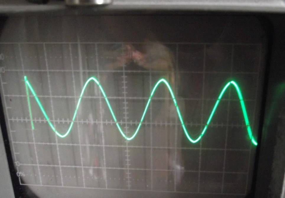

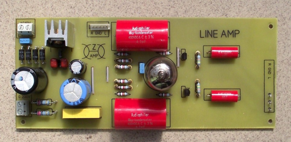

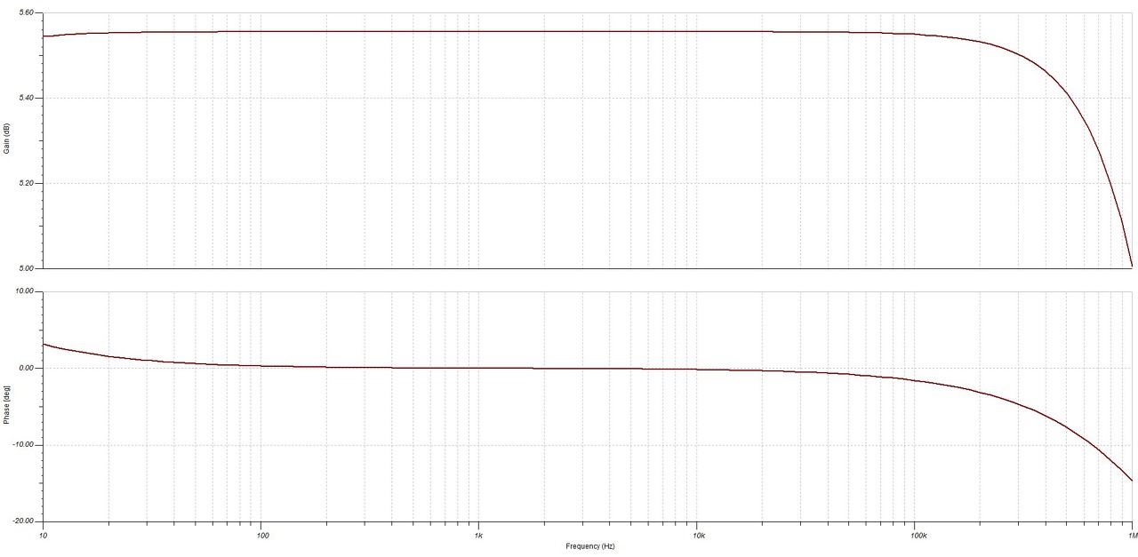

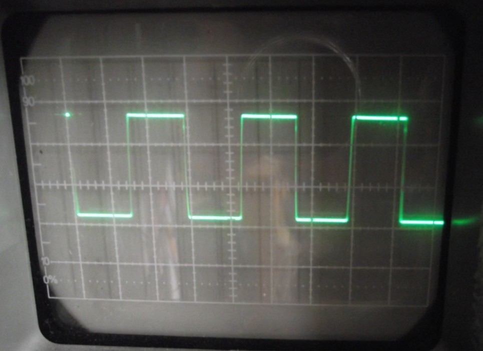

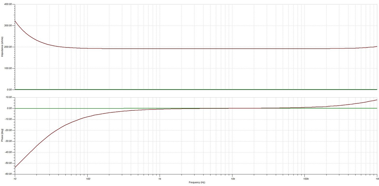

Vonalai erősítő:
Au=1,5 (1-10x beállítható)
Bemeneti impedancia=470k
Kimeneti impedancia =200 Ohm
Többi a csatolásban, 4V eff. kivezérlés, 10k terhelésen mérve (20kHz), frekiátvitelét lehet, hogy korlátozni kell.

(#) csa7684 válasza CHZ hozzászólására (») Máj 7, 2018
Szia! Honnan szoktad a csatoló kondikat vásárolni?
(#) CHZ válasza csa7684 hozzászólására (») Máj 7, 2018
Egy barátom rendelte, tőle vettem.

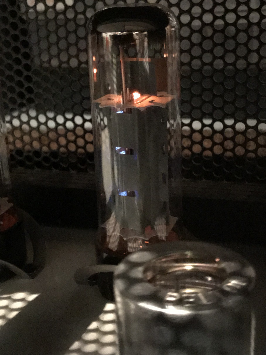

Ezzel lehet, kell valamit kezdeni?
2xEL34-es 50W-os gitárerősítő fej. Epiphone SoCal 50H.
Elég új darabnak tűnik, szerintem még a csövei is gyáriak és sokat állhatott. A csavarokon a festék sincs megkopva.
Szól, szól, de annyira nem szépen.
Köszi
(#) (Felhasználó 116638) válasza Andrei hozzászólására (») Máj 8, 2018
A csőben látszó lila derengésre gondolsz?
Első körben mérés,( gerjedés stb, tápok ellenőrzése)
második körben csőcsere.
(#) boti2 válasza (Felhasználó 116638) hozzászólására (») Máj 8, 2018
EL34-ek, 6L6-ok, 6P3S-ek némelyike normál üzemállapotban, normál munkapontban, gerjedés, stb. nélkül is kékesen dereng. Ez ezeknél a csöveknél nem feltétlenül jelent hibát.
(#) (Felhasználó 116638) válasza boti2 hozzászólására (») Máj 8, 2018
Persze.
De valahonnan el kell indulni, nemigaz?
(#) csa7684 válasza Andrei hozzászólására (») Máj 8, 2018
Szerintem a kondenzátorok állapotát mérd fel első körben, aztán ellenőrizd a nyugalmi áramot és ha ezek rendben vannak akkor jöhet a cső csere.

(#) bakos13gab válasza Andrei hozzászólására (») Máj 9, 2018
Ez történik, amikor valaki PB palackról fűti a csövet...

(#) Cinema válasza csa7684 hozzászólására (») Máj 9, 2018
Ha a nyugalmi áramok rendben vannak, akkor nem kell csövet cserélni, csak ha elmegy egy idő után a hangja, vagy torzul, akkor viszont mérni is kell, a csöveket, illetve a körülöttük lévő alkatrészeket.

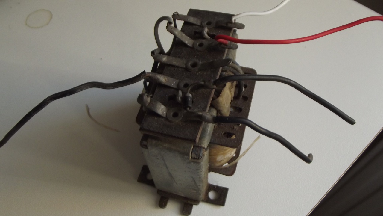

Szerintetek milyen trafó lehet a képen lévő?Egy Barátomé, csak átküldte a képet.
A diódából gondolom, hogy nem hangkimenő, talán képkimenő lenne?
köszönöm.
(#) boti2 válasza Mate78 hozzászólására (») Máj 10, 2018
Ha hangkimenő, akkor akár Szimfónia/Velence de Luxe-ból való is lehet, bár a dióda akkor nem oda való. Ha ez az, akkor kb. 5,2k/6 Ohmos az illesztése, (dokumentáció szerint 5,2k/4). ECL/PCL86/EL84SE-hez lehet alkalmas. Az áttétele: 3200/60, 40+20 menetnél VCS leágazással a szekunder oldalon. Ha képkimenő, akkor ez nem áll, de persze természetesen meg kell mérni és akkor kiderül.
