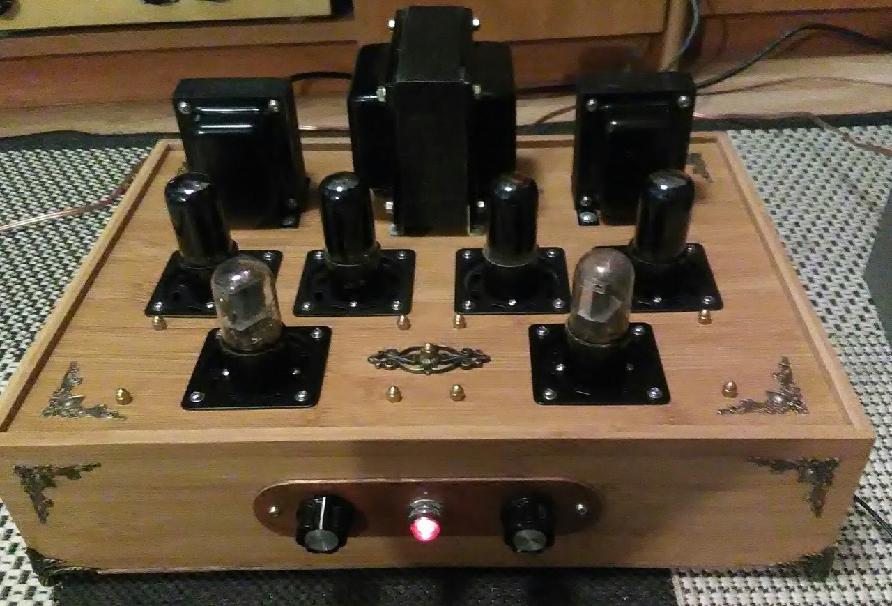

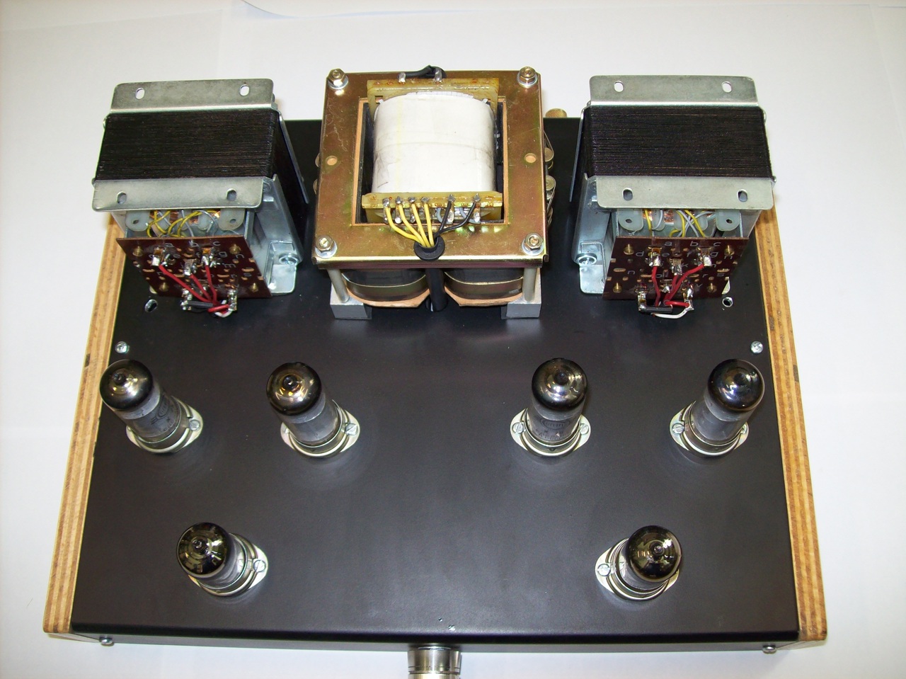

Sziasztok. Végre elkészült a régóta tervezett 6P1P PP. Közös katódellenállás, válogatott csövek. 20Hz-40KHz -1dB átvitel. 2x10W kimenő teljesítmény.
Egyszerű és makulátlan! Szép munka! Gratulálok!
Végre egy erősítő! Hát igen, van,aki épít is, nem csak szövegel végeláthatatlanul.
Gratulálok! Milyen a hangja?
Köszönöm. PCL86 szebben muzsikál szerintem. Mérve annak kisebb a torzítása. Egyébként meg vagyok vele elégedve.
A hozzászólás módosítva: Máj 3, 2018

Az a sok alkatrész a levegőbe nem zavart össze? ![]() De nagyon profi. Egy rajz esetleg ?
Csak dicsérni tudom, aki még ezt a fajta szerelési módot választja!
Egyszerű csöves elektronikához "nem is lenne szabad" másként hozzáállni! ![]() Azonban a hibákat is kiemelném (mielőtt még valaki mintának tekintené), amelyek komoly problémákat is okozhatnak a jövőben (persze csak akkor, ha ez egy végleges KÉSZÜLÉK és nem csak egy tesztberendezés): - A legfontosabb a biztonság! Ekkora kondikat - főként nagyobb feszültségek esetén - nem szabad csak ragasztani, semmivel sem! A minimum a villanyszerelési boltokban is kapható műanyag csőbilincs - sokféle méret létezik (esetleg plusz ragasztás, de mindenképp jól szoruljanak a kondik). Néhány más alkatrészre is igaz a nem megfelelő rögzítés, a forrasztás ugyanis csak abban az esetben lehet az egyetlen rögzítési mód, ha az elem az elhelyezés módjának megfelelően elegendően kis tömegű. Leírom egyszerűbben: a lábtól-lábig huzalozott készülékek belső szerelését úgy kell megvalósítani, hogy az kibírja, biztonságos maradjon, ha 1m magasból az oldalára, vagy a talpára esik - akár évek múlva is! - Fémfuratokon szigetelő kábelátvezető nélkül nem vezetünk át "tyúkbeleket", esetleg egy masszívabb külső szigeteléssel ellátott kábelt! S még egy-két megjegyzés: - Kék ALPS poti, de ugyanakkor WIMA MKS csatolókondik... Minek az ALPS??? ...vagy használj legalább MKP10-et, ha teheted még jobbat. S ha már ennyit dolgoznál legközelebb is, akkor az ellenállásokra szánj egy kicsi pénzt, hidd el megéri.- Az árnyékolt jelvezetékeket külön nyomvonalon vinném, de semmiképpen sem a fűtésvezetékek mellett, velük párhuzamosan. Bocs, de ami szép, az még még nem biztos hogy tökéletes! A hozzászólás módosítva: Máj 3, 2018

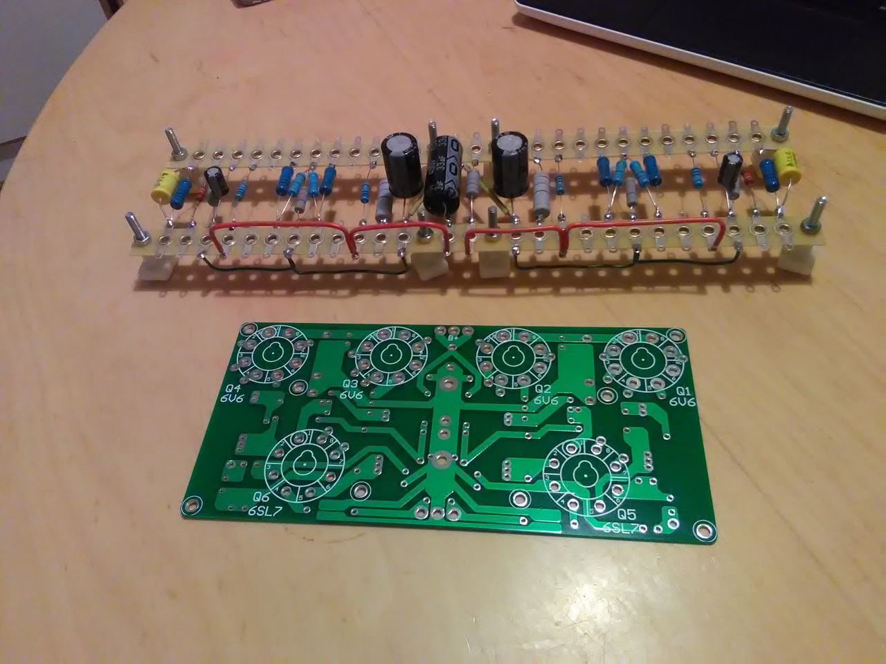

Megmutatom én is a nemrég elkészült erősítőmet. Forrlécre készült, mert a nyákot nem tudtam rendesen elhelyezni.

A kondikat FBS-sel ragasztottam oda. Jellemzően annyira erősen fogja hogy csak nehezen lehet feltépni a kék fólia szakadásával. Nem kell ezt dobálni 1m-ről. Ha leejtenék egy bolti márkás erősítőt ilyen magasról abban is össze törne minden az tuti. A fémfurat 3mm-es alu lemezen van rendesen sorjázva lekerekítve az éle. Ha akarnám se sérti meg a huzal szigetelését- Valóban jobb lett volna az átvezető gyűrű de nem volt. Elég olcsón jutottam hozzá az ALPS potihoz. Megelégeltem a sima kommersz 300-500Ft-os lötyögő, recsegő potikat amiket általában az alkatrész boltok tartanak. Nem került ez annyival többe viszont tökéletes. Ha akarnám fel tudnám emelni a tengelyénél fogva vele az egész készüléket. A csatoló kondi minősége illeszkedik a többi alkatrészhez. Jobb csatolóhoz jobb ellenállások... stb. kellenek. Árnyékolt vezetékek nem szednek fel semmit a fűtésből, teljesen brumm mentes a készülék még a hangszóróhoz közel hajolva is. Én nem mondtam soha hogy szép a készülék és hogy tökéletes. Annyit mondtam hogy meg vagyok vele elégedve.

![]() Személy szerint én a csatolókondikkal (első blikkre Wima MKP helyett hengeres ERO MKT18xx-et választottam volna), a katódellenállásokkal, és a PP közös katód átblokkoló elkójának leforrasztásával kezdeném. És persze a nvcs "finomhangolásával". |
