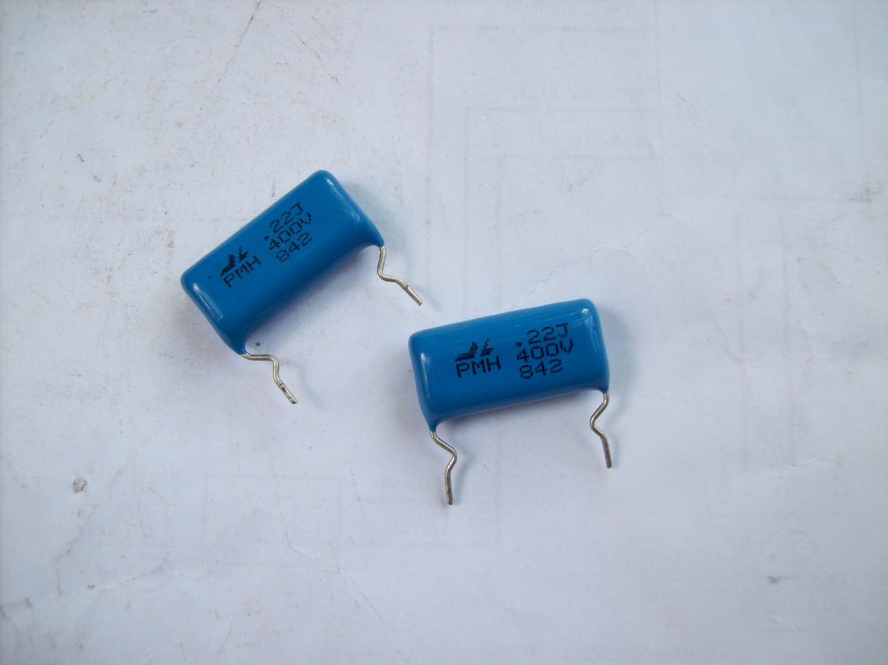

Ez milyen lehet? Neten nem találtam. Talán fémezett poliészter? Vagy van még ERO MKT1813 milyen minőség?
A hozzászólás módosítva: Máj 29, 2018
Ez is jó, az MKT-1813 is jó, semleges hangú az utóbbi.
