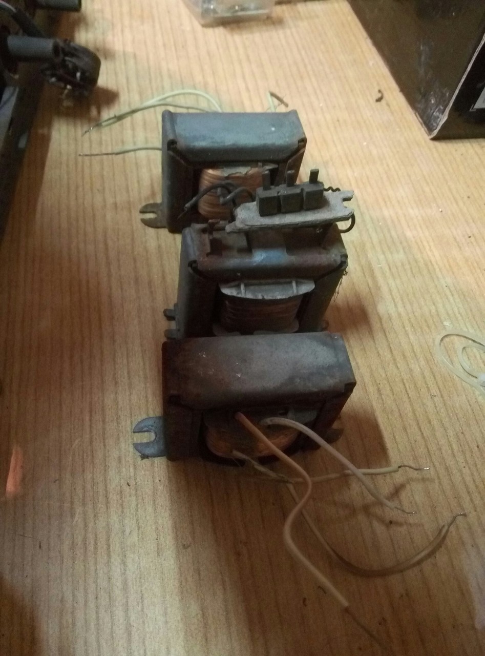

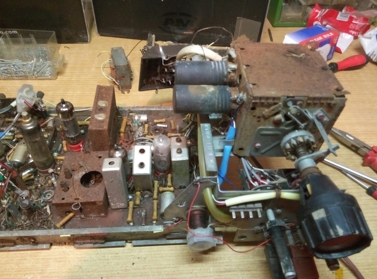

(#) Lengyelzolika01 hozzászólása Szept 9, 2018
Üdv! Lenne nekem itthon egy pár darab AT 1461-OC tipusú elektroncsöves tv panelom! Az egyikbe vannak csövek de sajnos a felirat lekopott róla mert ugyanis kint volt a szabad ég alatt. És így nem tudom azonosítani annyi látszik 1-2 csövön hogy TUNGSRAM. A kimenőtrafó meg a hálózati trafó jónak tűnik szakadásmérővel mértem! Szeretnék belőle egy korrekt erősítőt készíteni!
Hogyan miként fogjak hoozzá?
Milyen cső valóhozzá?
Transzformátorokat hogyan kell bekötni ?
Köszönöm szépen Zoltán!

(#) CIROKL válasza Lengyelzolika01 hozzászólására (») Szept 9, 2018
Nem megharagudni de ez csak hulladék ebből semmit...
A hozzászólás módosítva: Szept 9, 2018
(#) goreny válasza Lengyelzolika01 hozzászólására (») Szept 9, 2018
Keress a csövek közt PCL86-ost. (Van benne egy fényes lemez, kockás/bordás nyomással.
Hàlózati trafó nincs ebben a tvben. A kimenő, ha jól látom, a trafók közül a középső, de a mérete alapján a másik kettő is lehet az (nem biztos). Amit esetleg hálózati trafónak nézel, az a képkimenő trafó lesz, az is alkalmas kimenőnek, csak át kell tekerni. Keress rá a tv kapcsolási rajzára, ott is a PCL86-os csövet keresd és annak környezetét. Egy potival kezdődik és egy hangszoróval ér véget Ezt a részletet kell megépítened, vagy kivágnod az eredeti nyákból. Vagy keresel a neten ezzel a csővel kapcsolásokat és azt építed meg.
Sikeres építést.

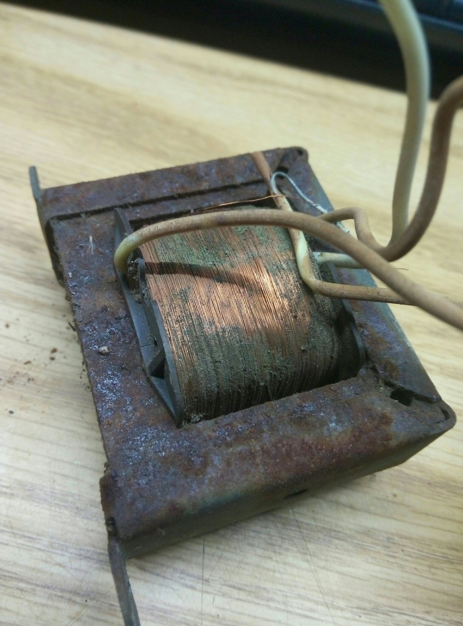

(#) mek-elek válasza Lengyelzolika01 hozzászólására (») Szept 9, 2018
Kedves Zolika!
A csövekkel azt csinálhatsz amit akarsz, de a trafókat felejtsd el iziben.
Azokat nem kültéri használatra tervezték!
ÉLETVESZÉLYT jelentene jelen állapotukban használatuk!!!
A vasalás letisztítva valószínűleg felhasználható, de a cséve cserélendő, szerintem.
(#) granpa válasza mek-elek hozzászólására (») Szept 9, 2018
Hol írta, hogy kültéri használat? A trafókon mérni lehet szigetelésvizsgálóval, utána minősíteni.
(#) granpa válasza Lengyelzolika01 hozzászólására (») Szept 9, 2018
Ezen téma képei közt mindent megtalálsz ezzel kapcsolatban. A legrégebbi oldalakat nézd meg. Ott a sárga nyílra kattintva, a hozzászólások, leírások is megnézhetők. A kapcsolási rajzból kideríthető, hogy melyik volt a hang-kimenő. Nem egy "hifi" minőség, de szólni fog; gyakorlásnak, kezdésnek épp megfelel. Sok, azóta már "szakivá" kinőtt tag is ezzel kezdte ezen a fórumon.

(#) Gafly válasza granpa hozzászólására (») Szept 9, 2018
„Hol írta, hogy kültéri használat?”
Azt nem írta, hanem:
„mert ugyanis kint volt a szabad ég alatt”
Ami az olvasatomban azt jelenti, hogy ki volt dobva az udvarra, esett rá eső, esett rá hó, és miegymás. Ami azt illeti, én sem használnám fel azokat a trafókat...

(#) granpa válasza Gafly hozzászólására (») Szept 9, 2018
Valóban kint volt, de nem ott akarta használni. Méréssel eldönthető az alkalmasságuk. De én is áttekerném, hogy jobb legyen. Csakhogy ez egy kezdőtől nem várható el.
A vegyél egy másik "roncsot", abból építs (mert neki averziója van a régi TV-kel), nem arról szól, amiről ez a téma. Igenis, abból építek, ami van, mert valamikor (részben) az volt, amit szeretnék építeni. Ha nem alkalmas, akkor már tudni fogom, miért. Ha valamiből kiszerelek egy részt, aztán úgy, ahogy van működtetem, akkor mit csináltam én? (azon kívül, hogy szétszedtem a másikat)

(#) küzmös Gergely válasza Lengyelzolika01 hozzászólására (») Szept 9, 2018
Ki kell szárítani mindenképp. Azon a fényképen ahol a 3 cső van, ott a legnagyobb a PCL86-os. Táptrafót továbbra is keresned kell, mert a televízióban bizony nincsen! Amit látsz az a hangkimeneti, a "képkimenő", s van még egy nagyfrekvenciás sorkimeneti.. De a tápfeszültséget egyenesen az utcáról kapta.. leválasztatlanul, mint ahogy a csövek fűtését is, amik mind "P".-sek ugye, azaz a fűtőáramot nézik inkább, ami 300mA. S ez a lényeg, nem pedig az hogy ez az érték milyen feszültségen áll be. PCL86.-nál ez kb 14,5V amúgy. A tévékimenős PCL86.-tal kezdte itt szerintem mindannyiunk. Kezdeti örvendezésnek nagyon jó, még azzal a kimenővel is nagyot szól, egy érzékeny nagyobbacska zajládán.. meglepő a 2W.-ja. Sokunk kezdeti öröme fakad ebből a 2 wattocskából. Én konkrétan egy ilyen televízió hangrészét kötöttem be elsőként. A "képkimenőt" ami 230V/ 12,6V használtam a PCL fűtésére.. és meg sok egyéb galádságot elkövettem, hogy felcsendüljön.. Kézenfekvőnek látszott a tápfeszültség hálózatból történő előállítsa is, ami hozzá nem értés, és bátor piszkálgatás következményeként halálos mutatvánnyá is alakulhat, ezért ellenjavalt! Első lépésként, száraz meleg hely, két hétig hozzá se nyúl! Utána lehet takarítani, méregetni. Addig meg keresel hozzá egy normálisan leválasztott tápfeszültséget, vagy szembeforgatsz két 230V - 12V- 12V- 230V-os nagyobbacska trafót, és megvan leválasztott tápod, de visítva még a fűtésed is talán.

Hát köszi fórumtársak segített! Tehát 300mA kell egy pcl86-nak! 14volt-on, de kettőnek akkor 600mA kell? a kettő csőnek a fűtését egy trafórol adjam neki ? egyenirányítsam?
Nem kell egyeneirányitani sima AC 14.5 volt mehet egy szekunderröl.

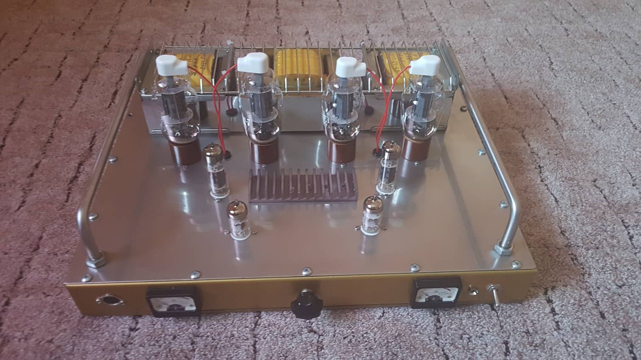

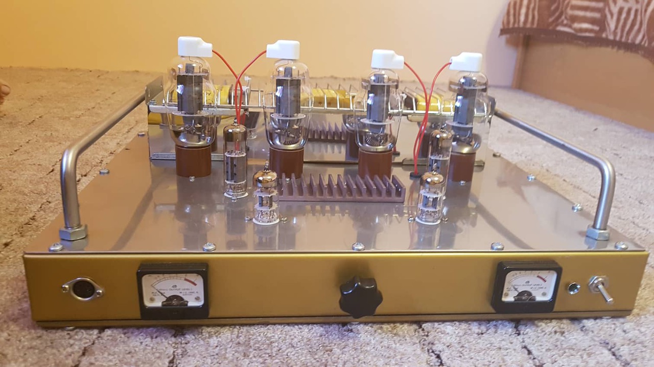

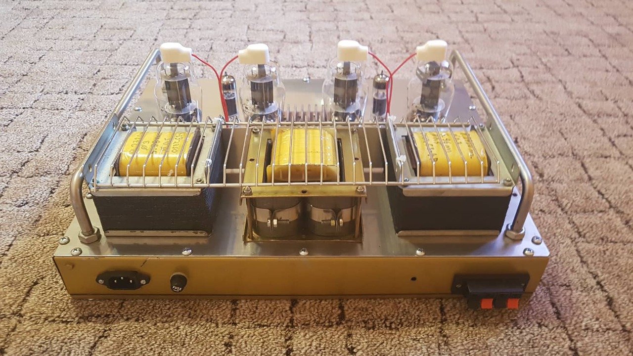

(#) csa7684 hozzászólása Szept 9, 2018
Elkészültem végre a hónapok óta tartó projektemmel.
807PP 500V - ról jár.
Előfok ECC82, meghajtók E80CC
Kimenőt magam tekertem CHZ mester segítségével.
Sokat köszönhetek neki, ugyanis nélküle sosem jött volna össze az erősítőm.
Soros fűtés, tehát azonos áram folyik mindkettőn (persze két csőhöz ekkor 28 V kell). Ha külön fűtöd őket, akkor csövenként 300 mA (14 V).
Ezek lettek volna ideiglenesen beépítve. Elsőnek úgy voltam vele "jó lesz" de így ahogyan látszik is belátom hogy ezt ki kell dobni vagy valakinek oda adni aki ujratekeri!
