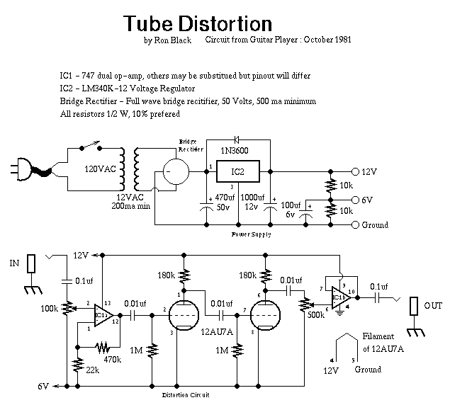

Na meg is van. Elég fapados lett a rajz, de nagyon ritkán használok ilyen programot. Akkor pont jó lesz. A trafó egyik szélét nevezed ki testnek, a test és eközött lesz a fűtés egyenirányítója, a másik széle meg megy oda, ahová eredetileg is menne. Remélem érthető. esetleg holnap lerajzolhatom papírra. Nekem úgy könnyebb.
Én ezt már megépítettem, nekem gondjaim voltak vele, inkább real mctube II vel próbálkoztam azzal ment, az is ECC83 mas elvielg, mert eredetileg 12ax7 es van benne, de javítsatok ki ha tévedek! Viszont alacsony feszes csöves témához a 12au7 es jó, mert az "automotive" cső lenne, elég alacsony anódfesszel, gyakorlatilag nekem van olyan kapcsolásom valahol hogy az anódra 14 volt esik a rácsra meg 8 körül, és szépen kellemesn torzít vele!
Igazából én a torzítókhoz nem értek, csak a tápra adtam ötletet. De ha valaki azt mondja, hogy nem túl jó a kapcsolás, akkor azt érdemes lenne megfontolni ,hogy meg akarja-e építeni. Viszont úgy nézem, hogy Marcinak csak ECC85-ös csöve van, mert nagyon ragaszkodik hozzá.
Jahogy bocs, én néztem el a válaszadással, elnézést
Köszi a rajzot! Én is így gondoltam!
Igen, valóban csak ECC85 van. Azon kívül csak trióda-pentatóda csöveim vannak. azzal nem tudom milyen lenne ![]() Nem bonyolult ez a fűtés. Ilyen trafóm van, ahhoz így a legtökéletesebb. (30x35mm a trafó átmérője. Pedálba pont jól elfér) Arra lennék kiváncsi, hogy miben tér el a 83 a 85től? aztmondta aki a rajzot küldte (JnCon), hogy ellenállásokat meg kondikat kell cserélni.
4,5V váltóról nem lesz meg a fűtőfesz. Egyenirányítva sem, mert úgy diódahidat kéne alkalmazni, azon meg elveszik 1,2V. Ugyanott vagy, ahonnan elindultál.
Ezzel a trafóval talán úgy oldanám meg, hogy a 9V AC-t előtétezném. A 0,45A-es fűtőáramnál (ECC85) ez 5,6-6,2 Ohm -ra adódik. Teljesítmény szempontjából 2W-ban kéne gondolkozni (ha nagyobb, az sem baj.)

![]() A trafón van még két kivezetés (csak a primer oldal felől azért nem foglalkoztam vele). 25V van a két ága közt. Azzal már meghajthatom rendesen a dolgot ![]() ![]()
Üdv példának ajánlom ezt a kapcsolást! Bővebben: Link
szerintem nem. mert a szekunderről van kivezetve. Csak a másik oldalt, mert nem fárt volna el a másik 3 vezeték mellett
A legegyszerűbb, ha ellenállásméréssel kiméred, hogy van-e köze a primer tekercshez. HA nincs, akkor használhatod azt is.

MrMarcee: Mérjél ellenállást a 25V-os szekunder és a primer közt, ha mérsz ellenállást akkor ne használd. Ez elég egyszerű csöves torzító, de ezen is kell alakítani, mert ebbe meg ECC82 kell. Ha kellenek még csövek akkor itt nézz körül én is itt találtam csöves tv-t.
Pont erről a kapcsolásról írtam fentébb, a 12au7 es csővel! Akkor ezek szerint a ecc82 es a neve Európában.
a primerrel nem tudok mérni mert szét kéne vágni a vezetéket (jól le van szigetelve), és 15 perc mulva megy a buszom...

köbzoli: Erre nem is gondoltam ![]() magitor: Csak hasonló, amit én linkeltem abban van még 2 opamp is, de azért kösz, ez még egyszerűbb, mint a másik.
