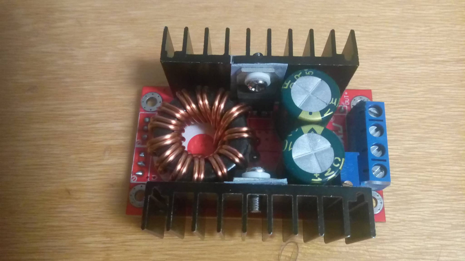

Ismerős esetleg valakinek a képen látható DC-DC konverter? Egy jó kis buck-boost konverter lenne, feszültség és áramgenerátor üzemmódban, ha nem ment volna tönkre. Megpróbálom megjavítani, illetve jó lenne megtalálni a gyenge pontját, mert nem az első ment nálam már tönkre.
A kis IC-n sajnos nincs semmi információ.
(#) nyiradiz válasza Toth Attila hozzászólására (») Okt 5, 2022 /
(#) Inhouse válasza Villanymozdony hozzászólására (») Okt 5, 2022 /
El nem tudom képzelni miért bonyolították egy ilyen 10 lábúval...
