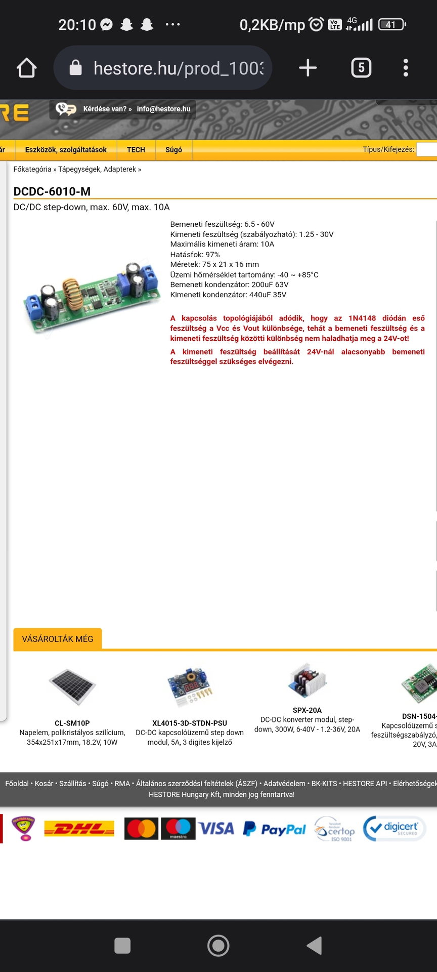

(#) SteveBrownJr hozzászólása Okt 27, 2022 /
A hestore.hu-n vásárolható SZ-08CV DC-DC converter egyszerre tud a bemeneti feszültségből felfelé és lefelé is konvertálni? Tehát ha mondjuk van 4db sorbakötött 18650-es cellám az teljesen feltöltve 16,8V és teljesen lemerülve pedig 12V. Ha nekem mondjuk 14V kell a kimeneten konstans megfelelő ez a modul? Köszönöm!
(#) Janszi válasza SteveBrownJr hozzászólására (») Okt 27, 2022 /
Más a kapcsolástechnikája a két módszernek,egyszerre aligha tud mindent.
(#) dB_Thunder válasza Janszi hozzászólására (») Okt 27, 2022 / 1
Van olyan, ami mindent tud! Buck-Boost...
De ez nem az!
Ez csak lefele tud!
Akkor hol találok olyat ami mindent tud hasonló paraméterekkel?
(#) Bakman válasza SteveBrownJr hozzászólására (») Okt 27, 2022 /
Mekkora kimeneti feszültségű és áramú kell?
A hozzászólás módosítva: Okt 27, 2022
(#) pipi válasza SteveBrownJr hozzászólására (») Okt 27, 2022 /
Ezt használtam, de neked pont nem jó, hasonlót keresgélj
https://www.aliexpress.com/item/1005003262126410.html
