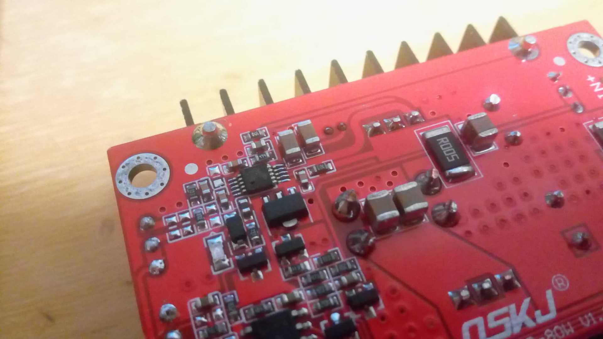

Ismerős esetleg valakinek a képen látható DC-DC konverter? Egy jó kis buck-boost konverter lenne, feszültség és áramgenerátor üzemmódban, ha nem ment volna tönkre. Megpróbálom megjavítani, illetve jó lenne megtalálni a gyenge pontját, mert nem az első ment nálam már tönkre.
A kis IC-n sajnos nincs semmi információ.
El nem tudom képzelni miért bonyolították egy ilyen 10 lábúval...

Elfelejtettem, hogy a bemeneti meg a kimeneti feszültség nem haladhatja meg a 24 voltot. Sajna már a kék led sem villágít. 38v volt a bemeneten. Menthető még szerintetek? Mi adta meg magát benne?
