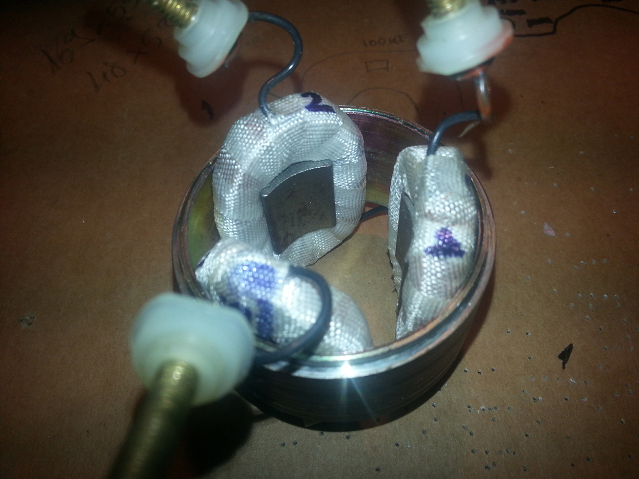

Egy kis segítséget szeretnék kérni!
Adott egy orosz Km órában lévő motor (kép mellékelve) 24V
A három tekercs egy-egy oldala van kivezetve, a másik oldalak össze van kötve és nincs kivezetve.
A kérdésem az lenne, hogy mi módon tudnám működésre bírni?
(#) kameleon2 válasza webinas hozzászólására (») Szept 16, 2016 /
Három fázisról. Vagy indítókondenzátorral. Olvass bele a motoros témákba. ott van több fénykép is bekötési módokkal. Persze jó lenne tudni miről akarod járatni és mi a célod vele?
(#) webinas válasza kameleon2 hozzászólására (») Szept 16, 2016 /
Az egyik tekercs volt szakadt, és most ki szeretném próbálni, hogy működik e?
Megméred. Ha van alkatrész tesztered, akkor egymáshoz képest is megmérheted őket, mennyi az eltérés. Ha jó, vissza lehet szerelni. Azt hittem valami más felhasználási módot keresel neki.
Nem, nem, kilométeróraként fog tovább működni remélhetőleg.

(#) Bakman válasza webinas hozzászólására (») Szept 17, 2016 /
Időben eltolva, mint a hálózati három fázis esetén, kell a tekercsekre feszültséget adni. 'A' tekercs, 'B' tekercs, 'C' tekercs, 'A' tekercs, 'B' tekercs...
