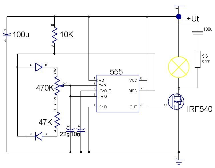

Amikor nem vilagit az izzo, akkor egy mely zugasa van, aztan ahogy erositem a fenyet egyre magasabb frekvencian zug. Gondolom a kapcsolouzem miatt. De ha volna otlet, hogy ezt a zugast hogyan lehetne kikuszobolni, akkor nagyon orulnek neki. Vagy egy nem kapcsolo uzemu fenyeroszabalyzo rajznak, mert nem talok sehol olyat ami nekem jo lehetne.
(#) Sebi válasza Tarass hozzászólására (») Feb 24, 2008 /
Kissé bonyolítani kell a kapcsolást olyanra, ahol a frekvencia állandó (elég magas hogy ne zúgjon) és csak a kitöltési tényezőt lehessen változtatni.
(#) gtk válasza Sebi hozzászólására (») Feb 24, 2008 /
Nem lehetne rakni egy puffer-kondit a kimenetre?
(#) mex válasza Tarass hozzászólására (») Feb 24, 2008 /
Ezt nem tart sokáig kipróbálni. Az ellenállás pár vattos legyen. Ha nem jó,marad sebi megoldása.
(#) proba válasza Tarass hozzászólására (») Feb 25, 2008 /
Nem kapcsolóüzeművel ne is foglalkozz mert az aztán tényleg fűtene .Esetleg valaki ha találna valami kapcsolóüzemű táp vezérlő ic-t ami 6V ról megy talán azzal érdemes lenne kisérletezni az 555 eleve nem tetszett mert nem lehet a végletek (maximális kitöltés 0 kitöltés) között szabályozni és úgy rémlik nagyobb frekvenciákon nem is elég meredek.
(#) proba válasza proba hozzászólására (») Feb 26, 2008 /
Este még gondolkodtam rajta ,ha a párhuzamos rc nem segít más jó megoldást nem tudok neked. (a gyári hálózati fényerőszabályzók is zúgnak) A kapcsolóűzemű táp-ic vel is sípolni fog csak ha megépíted rendes tápnak akkor nem ,vagy ha nagy frekvenciát választasz, hogy ne halld ott egy csomó új probléma keletkezik. (izzó induktivitása,rádió zavarás ,csak rövid vezetékek használhatók) Kapcsolóüzemű tápok

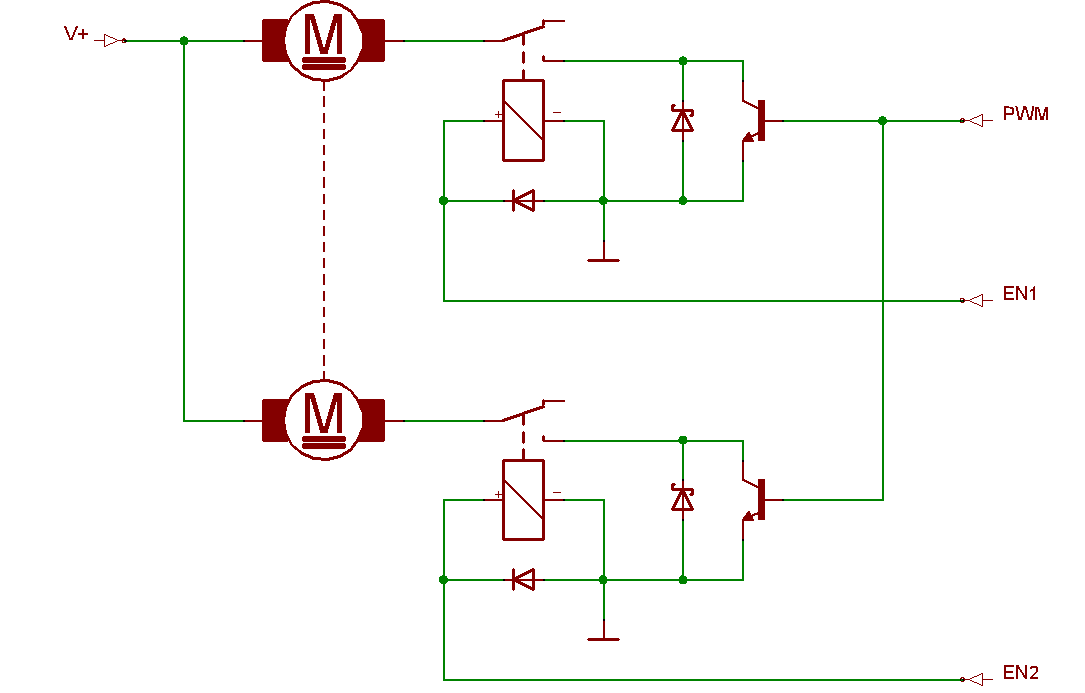

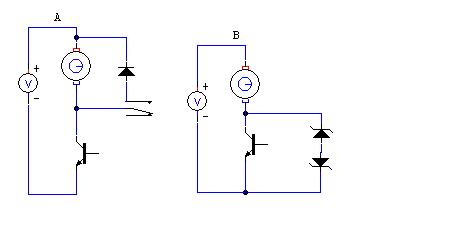

Van két kb 10 amperes DC motor, mechanikailag úgy vannak elrendezve, hogy ha az egyik forog, akkor a másik is forog. Mechanikailag összeköttetésben vannak.
Tranzisztorral szeretném kapcsolgatni őket. Alapesetben a motorral párhuzamosan védődiódát kell elhelyezni záróirányban , hogy nehogy tönkremenjen a tranyó.
De a forgatott motor feszültséget indukál, ami iránytól függően nyitja a diódát és ha a dióda bírja akkor lefékezi a motort, ha nem bírja akkor füstöl. Egyik eset sem jó.
Létezik erre a problémára valamilyen megoldás? Mit szoktak alkalmazni ilyenkor?
Előre is köszönöm a segítséget, ötleteket.
UI: A tranzisztorhoz a PWM vezérlés miatt ragaszkodnék. A relé tudtommal egyből megoldaná a problémát, csak neki nem esik jól ha négyszögjellel vezérlik. Már ha jól tudom.
(#) kobold válasza histu1985 hozzászólására (») Máj 14, 2008 /
És ha mégis relé lenne benne, de úgy, hogy a PWM-jel az érintkezőin keresztül jut a motorra, a meghúzását pedig külön vezérled? Így csak nyitva kellene hagyni annak a motornak a teljesítmény-körét, ami éppen szabadon forogna, a másikét pedig zárni, és utána mehet a jel a zárt érintkezőn (azt bírja).
(#) histu1985 válasza kobold hozzászólására (») Máj 14, 2008 /
Mellékeltem egy kapcsolást. Az A jelű kapcsolás olyan amilyenre gondoltál?
A B jelű kapcsolás megoldás lehetne a problémámra? Mielőtt megépíteném hátha valaki fejből megmondja hogy ne szenvedjek vele mert nem jó.
(#) proba válasza histu1985 hozzászólására (») Máj 14, 2008 /
Én egy akkus fúróban kihagytam a diódát ,hát a szabályzáshoz kellett,nem forgott olyan szépen (morgott).
PWM nél a tekercsben tárolt energiát is használják,nem csak a tranzisztort védik a diódával (szerintem).
Én valami ilyesmire gondoltam először, nem tudom, élőben hogy működne, nem PWM-eztem még védődiódák nélkül.

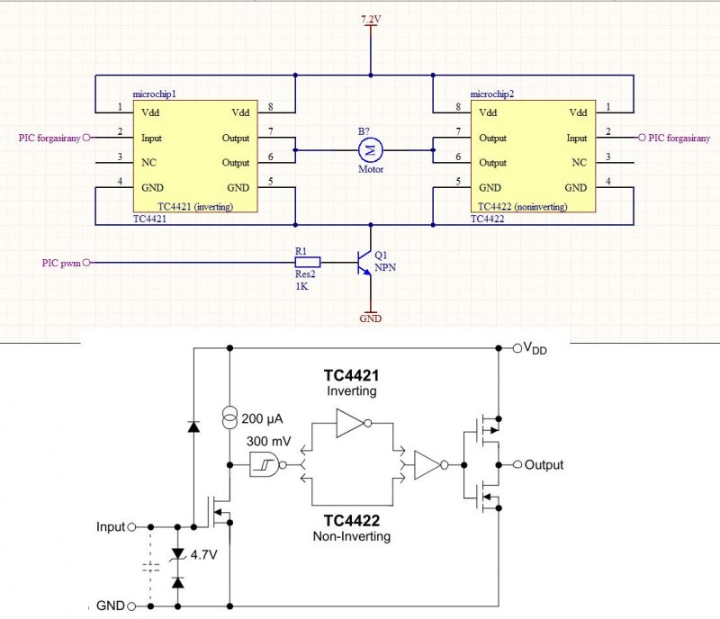

sziasztok, nekem is hasonló kérdésem van, mint kacsavadász kollégának, PIC el vezérelni pwm el DC motrot, mondjuk én nagyobb teljesítmányű RC motrot szeretnék
microchip oldalán találtam pár ic t, össze is raktam belőle egy kapcsolást, szerintetek ez így működne?
2lábbal lehetne vele vezérelni, 1ikkel a forgás irány változna, másikkal pedig a gnd t kapcsolgatnám pwm be a motorra
esetleg az alul lévő tranzisztor helyett gondolom lehetne FET, de milyen? fet témában nemvagyok otthon
meg miben lenne jobb a fet mint tranzisztor?
ezen kívül még kérdésem h kell -e védődióda? a motorhoz? mert sok H hídnál láttam, de nemtudom h az ic ben lévő feteken megvan-e oldva a védelem?
(#) Lucifer válasza sztiksz hozzászólására (») Szept 19, 2008 /
Szvsz. kapuzni a PWM jelet ésszerűb, olcsóbb mint egy teljesítményfet/tranyó az egész alá.
A FET-et feszültséggel vezéreljük míg a tranzisztort árammal. (Áram csak az be-kikapcsoláskor kell) Egy jól kinyitott fetnek kisebb az ellenállása mint egy tranzisztornak általábban, így hatékonyabbak.
Védődióda nincs bennük.
Ja szvsz. nagyobbacska RC motorhoz karcsú a 9 A.
(#) sztiksz válasza Lucifer hozzászólására (») Szept 19, 2008 /
ööö, hogyérted h kapuzni?
és tehát akkor célszerű beraknom diódákat igaz?
milyen fet et lenne érdemes berakni alulra?
fet és a pic közé kell soros ellenállás? vagy ott nemkell?
és az inputhoz is kell-e előtét ellenállás vagy közvetlen mehet a pic lábra?
