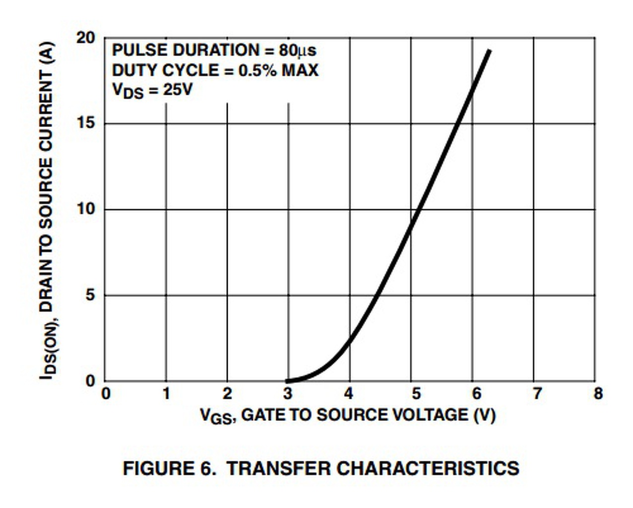

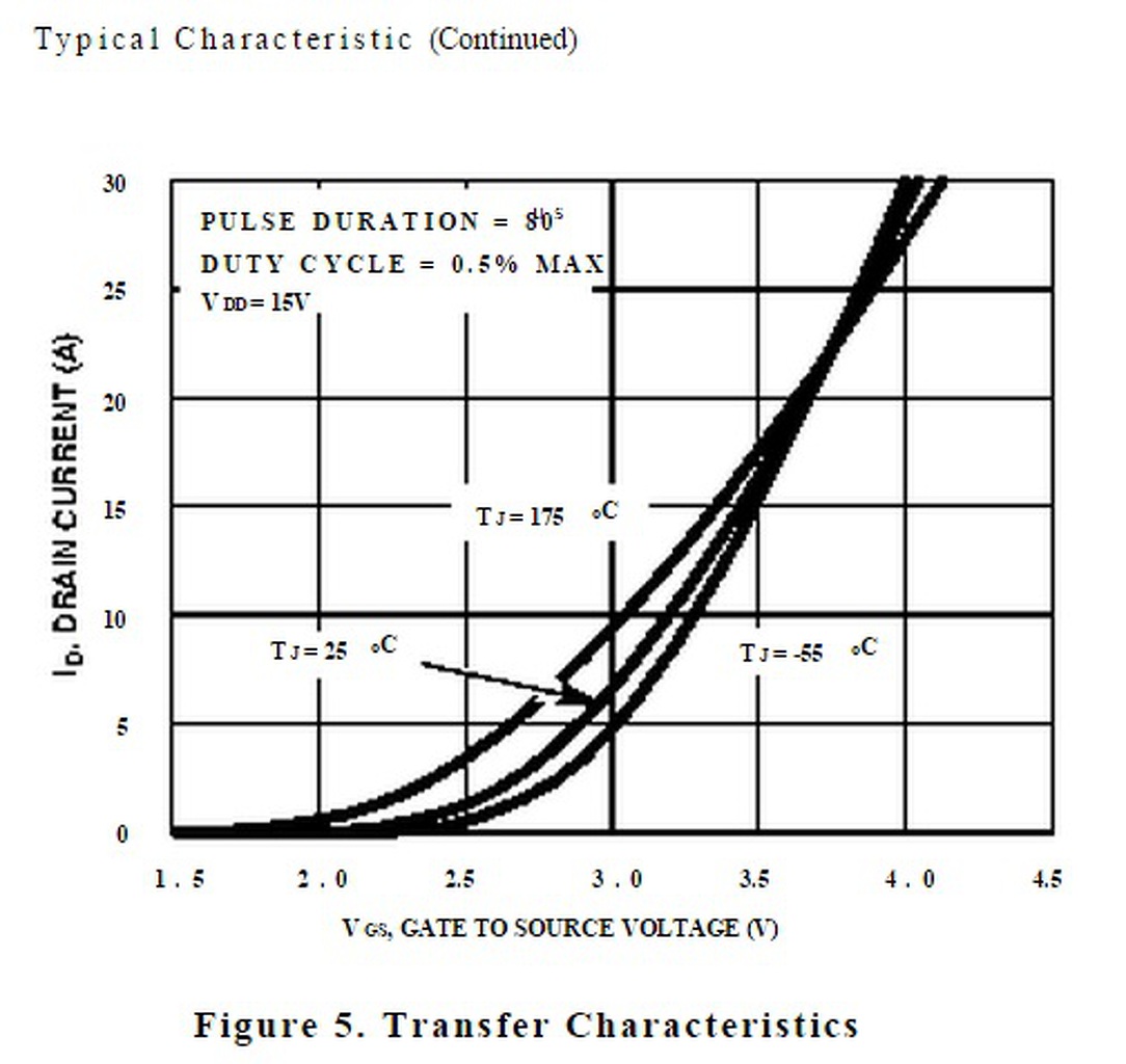

(#) k3gy3tl3n válasza (Felhasználó 15355) hozzászólására (») Feb 2, 2015 /
Igazad van, a trasfer caracteristicet kellett volna néznem! Ez a BUZ11 5V-os uc-hez lenne jó, én végül egy fairchild tranyót forrasztottam be, mégpedig ezt: N327AB, ez szerintem már alkalmas a feladatra és elég neki a 3.3V
