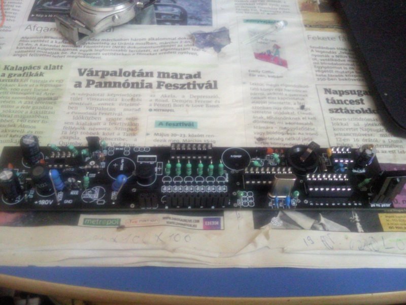

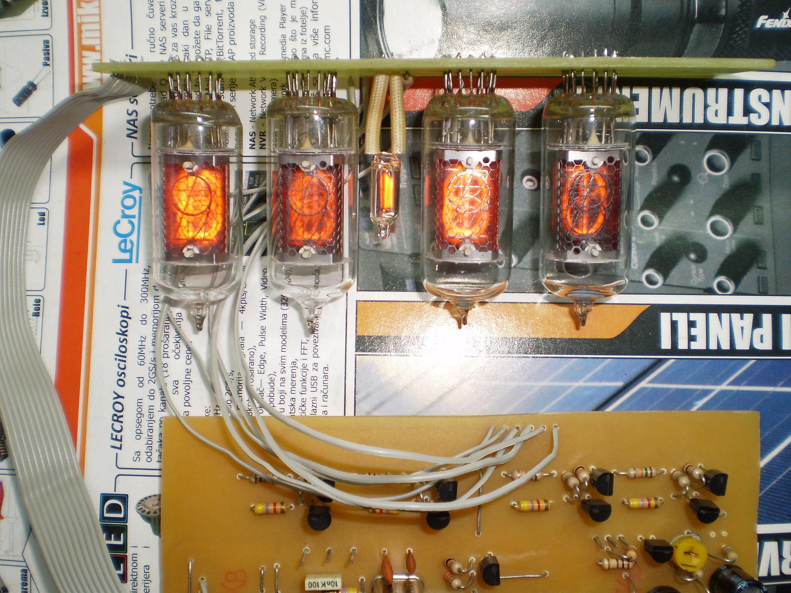

Sziasztok, megépítettem az overkill órát, sajnos a SN-t használtan szereztem és nem is mondták rá hogy jó e vagy sem :s
Egy kevés módosítást végeztem az órán(nyák) de tüzetesen átnéztem és nem találtam, ebből adódó hibát. Egyedül még annyi hogy 150V van a 200V helyett . . . a képen mellékeltem a hibát mintha minden szám egyszerre égne. Köszi előre is az 5leteket.
Túl nagy az anódfeszültség. Így ne járasd, mert hamar tönkremennek a csövek. A feszültséget 170V körülire le kellene tudni szabályozni. Ha az SN74141 -nek mindig csak egy kimenetén van 0V körüli feszültség, akkor jól működik...

Ha 150V van és 15k az anódellenállás (ahogy látom) nem kellene nagynak lenni a feszkónak. Az első digitben érdekes módon látszik, hogy csak az 0,1,2 szám megy, ez pedig azt jelentheti, hogy az óra pörög és valami földhiba van a csöveknél, tehát az SN a gyanus. Le kéne venni a nagyfeszt és az sn lába és a pic kimenete között ledsorral kellene tesztelni mint ahogy itt mutattam (neked persze nincs a +1 ic )Bővebben: Link
El is felejtettem... Lefordítottam normál DCF77 jelhez ...
150V megvan beállítottan egyedül észrevettem egy hibát, hogy felcseréltem 2helyen is sajnos az mpsa42 és 92-eseket, de lemértem és nem mentek tönkre nem nagy pénz azért veszek másikat! És még valami, én a tervezésnél kivettem a mínuszos árnyékolást, az sn-t még nem teszteltem! Tehát amit lead a pic az sn kimenetére azt próbáljam le ledekkel? Köszi az eddigi segítséget!
Először akkor a tranyókat teszteld le, mert az anódvezérlés nélkül úgysem lesz kiértékelhető a az sn meghajtása, ha több anód volt egyszerre bekapcsolva, akkor érthető a szellemképes kijelzés. Ha ez nem oldaná meg a problémát csak akkor teszteld az sn-t. Amit a pic lead az biztos hogy jó, ha az sn rossz és áteresz, csak a kimenetén látod, de mivel gnd-t kapcsol ezért az egyik jól működő anódhoz képest kell vizsgálni. A nagyfeszt ki kell kötni előtte,elég az 5V-os táp ! ha így működik, még mindíg lehet, hogy nagyfeszültségen üt át...
Megvan a tranzisztorok jók, leszereltem a hosszú kábelt hátha attól, de sajnos nem. Kizárásos alapon maradt az sn . . . mi más, hisz olyan kevés alkatrész van. Most újraépítem és az árnyékolást is vissza "teszem"
hátha az is gond. Köszönöm szépen az eddigi segítséget!
