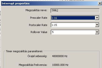

(#) kaqkk válasza pjg hozzászólására (») Feb 2, 2013 /
Ennél bővebben nem tudom elmondani ! A megszakítás a tmr2 ben megy a számlálás és kijelzés már a tmr 0 ban és a főprogramban ,de te is pont ezt a megoldást használtad a termosztátodnál
A hozzászólás módosítva: Feb 2, 2013
(#) pjg válasza kaqkk hozzászólására (») Feb 2, 2013 /
Én így csinálom, de nem akar pontos lenni. Az inter1 = értéket változtatom.
Nem a megszakítással van baj , hanem avval hogy a változókat nem nullázod hanem kivonást használsz , nameg szerintem kár ide a pll , nekem gyönyörűen futnak az óráim 4 Mhz-ről . A ds nek kell a 8 mega -tehát pll nélkül 8 as kaviccsal próbáld meg .
Nem értem. Hol van kivonás?
A percek -órák változóknál perc-60 óra-24
Á! Igaz. Már át is írtam. Köszi szépen. Mindjárt le is töltöm és tesztelem.

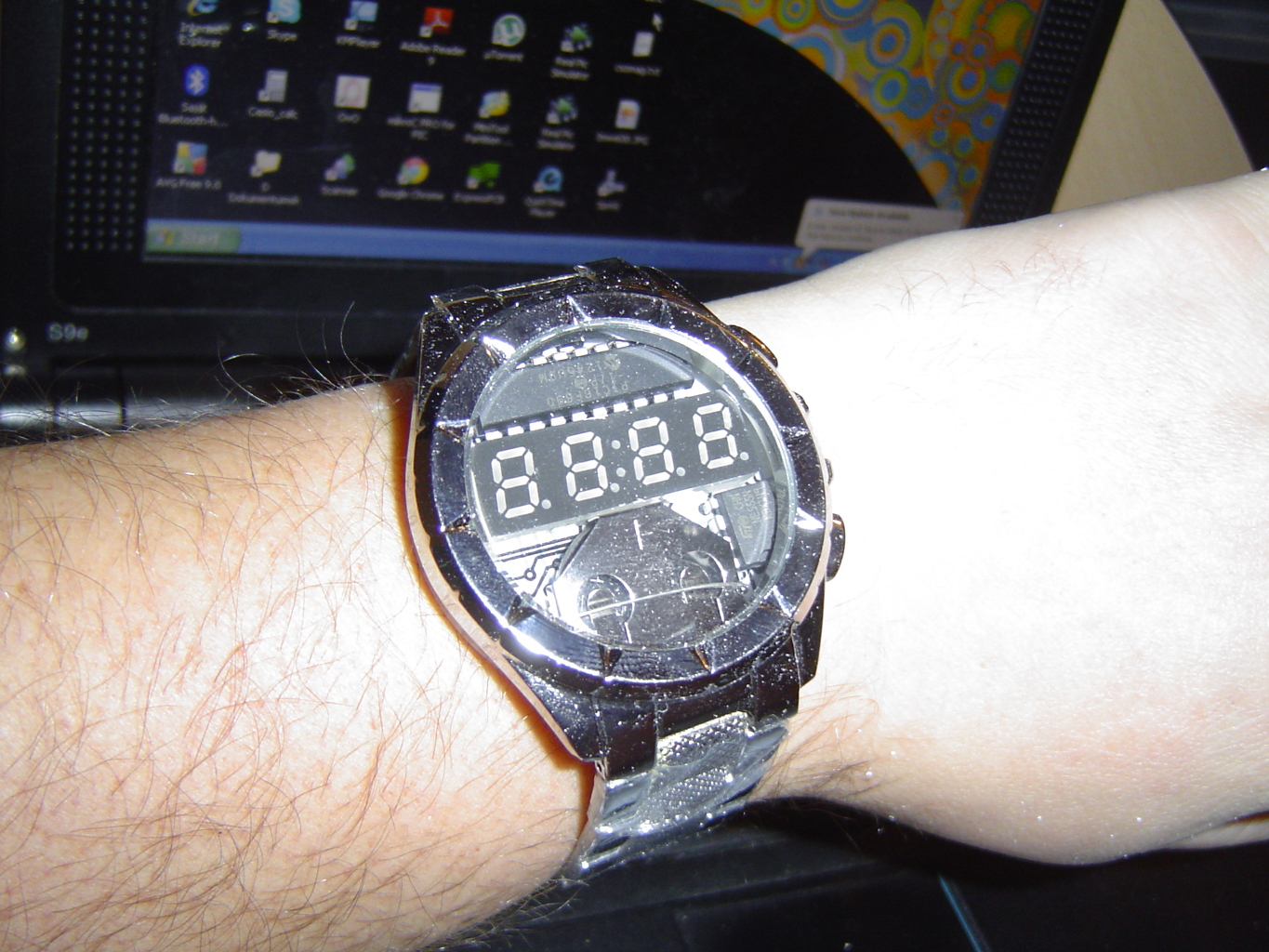

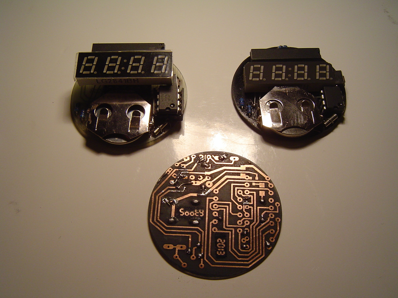

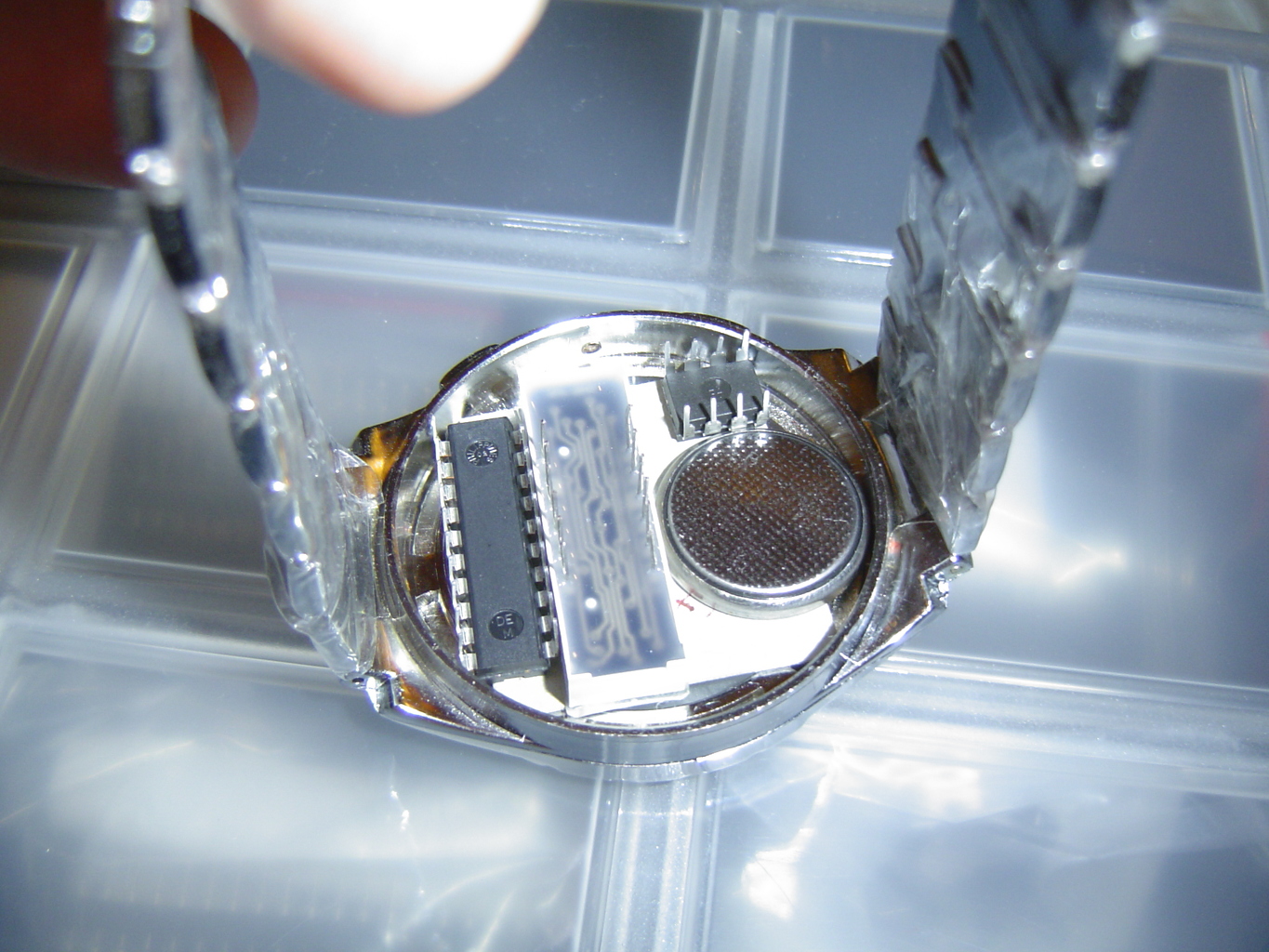

Egy rtc és pic alapú karórán dolgozgatok (Csupasz kolléga ötletéből), amely egy nagyobb méretű órának a hordható klónjaként készül. A kijelző 10mm-ről 7mm-esre lett módosítva. A programja pic 16f690-hez lett illesztve (HP41C segítségével). A zsugorítás, hogy a meglévő óratokba beférjen, több próbálkozásból fog összejönni úgy érzem. Ízelítőnek néhány fotó a készülő óráról: (Az smd változat is tervezés alatt...)
A hozzászólás módosítva: Feb 12, 2013
(#) Csupasz válasza sooty hozzászólására (») Feb 12, 2013 /
Naaaagyon jó!
Akkor most már tudod pontosan mennyi a magassága?
(#) sooty válasza Csupasz hozzászólására (») Feb 12, 2013 /
Hát nem, ezért mondtam, hogy több lépcsőben kell zsugorítani. Egyelőre még kicsit magas és az átmérője is lehetne kisebb egy két tizeddel, az elemtartót is odébb kell tennem kb. 1 mm-rel. A belső karima miatt, lehet hogy a pic sarkából és a tetejéből is reszelni kell. Ez a fránya 3D kibabrál az emberrel (ezért készült a keménypapír nyák modell).
(#) Hp41C válasza sooty hozzászólására (») Feb 12, 2013 /
Beleférne a program egy 18 lábúba is. Belső órajellel hajtva, 8 szegmens + 4 digit kiválasztás + 2 I2C + 2 táp még csak 16 láb. A MCLR felhasználható a nyomógomb beolvasása, de megoldható a szegmens vezérlő lábakon is a kijelzés multiplexálása közben... (16F1826, 16F627A stb.) Még ébreszthetne is...
(#) sooty válasza Hp41C hozzászólására (») Feb 12, 2013 /
Igaz, bár a szűk keresztmetszet most az elem. A cr2032 és a foglalata az, amit nem tudok csökkenteni, az foglalja a legtöbb helyet. Az smd kivitel meg szélesebb a pic-ből ezért ott se lehet sokat nyerni. Az eredeti tervnél könnyebbség, hogy nem egy kész házba kellett beletuszkolni, hanem plexit gyártottak köré (az legalább nem is vezet...)

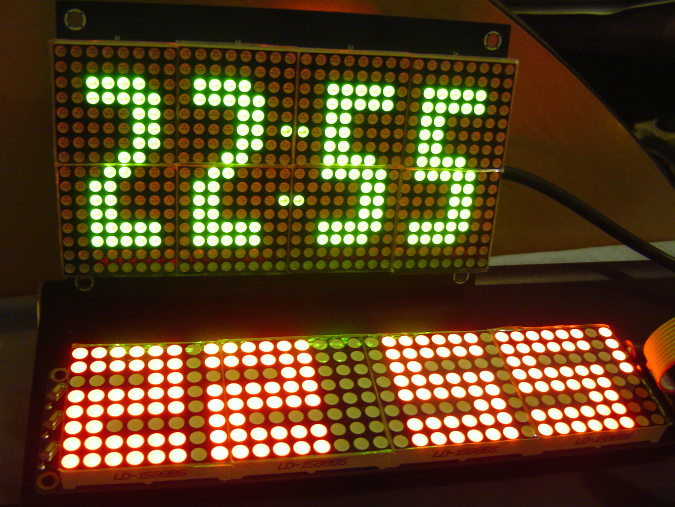

(#) sooty hozzászólása Feb 17, 2013 /
Amíg nem jön meg a piros nagy fényerejű kijelző a karórához, kicsit foglalkoztam a ledes mátrixóráimmal is

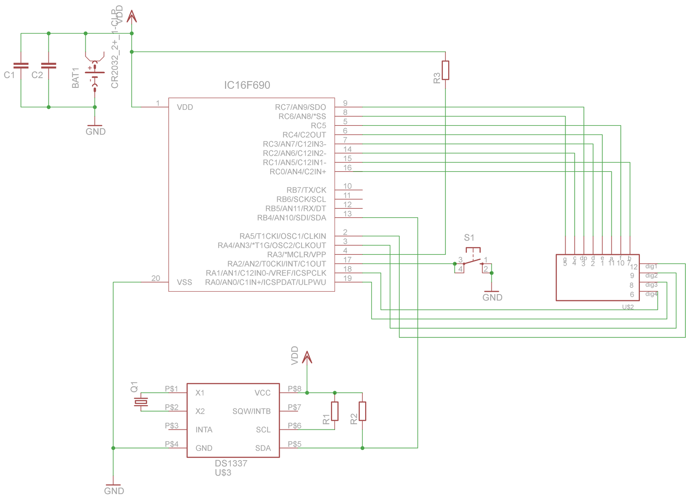

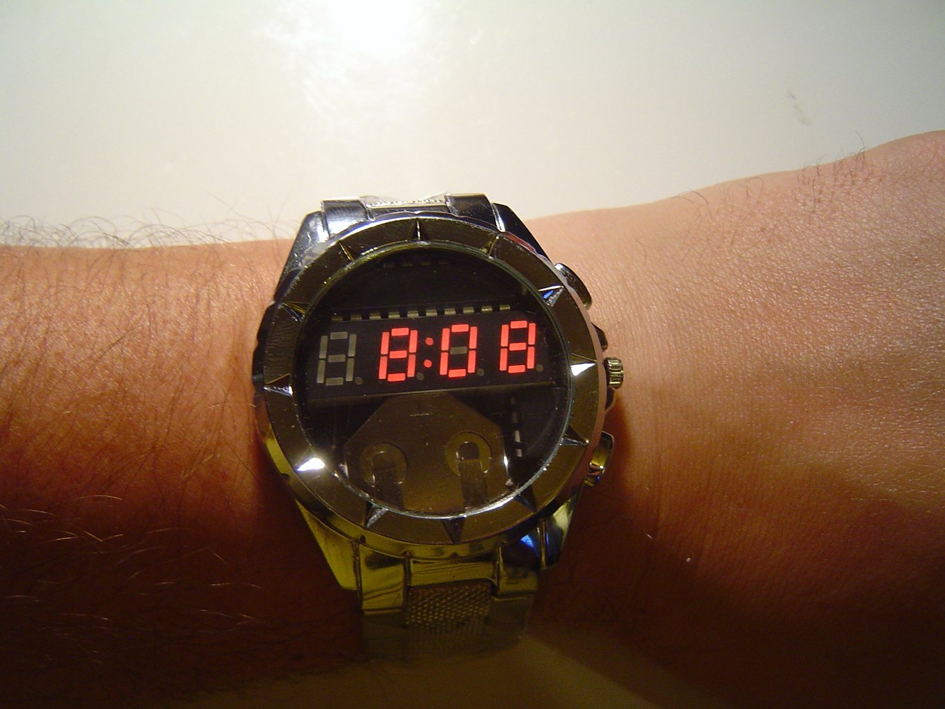

Sikerült összeraknom a 16f690 pic és ds1337 rtc alapú karórámat. A kijelző és a program is kicsit módosításra került az eredeti tervhez képest. A szoftverén kéne még módosítani, hogy a dátumot is meg tudja jeleníteni az rtc-ből.
(#) proba válasza sooty hozzászólására (») Máj 12, 2013 /
Gratula, nagyon tetszik. Lassan a kínaiak is csak nagyobbat tudnak gyártani.
(#) zolek válasza sooty hozzászólására (») Jún 13, 2013 /
Helló! Átnéznéd , a ds1337 3lábát hova kell bekötni?
A hozzászólás módosítva: Jún 13, 2013
(#) sooty válasza zolek hozzászólására (») Jún 13, 2013 /
Egyelőre sehová, ahogy a mostani terveden van. Majd az ébresztés, ha kész lesz, azon a lábon fog kommunikálni. A C1 C2 közvetlenül az ic-k táplábai között vannak smd kivitelben. SCL, SDA a pichez megy és fel van húzva a tápra egy-egy ellenállással, nem úgy mint a rajzodon.
