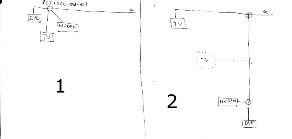

(#) bander91 hozzászólása Okt 21, 2011 /
Egy olyan kérdésem lenne, hogy van egy UPC-s tv/internet kábelhálózatom, és ezt szeretném átvariálni más elrendezésűre a legkissebb jelveszteséggel. Milyen "elosztókkal" tudnám ezt megtenni, csekély minőségromlással. Mellékeltem egy rajzot (1-es, ről szeretném 2 -re)
Jelenleg egy PCT-1000-3W-RH van a rendszerben,
Rendekezem egy TVC DC-6 5-900MHz, PCT-IT-1W-06 1 WAY TAP 5-1000Mhz, nevezetű elosztókkal(régebbi hálózatból maradt meg). Erre a célra ezek jók lennének, vagy vegyek másikat, stb?
Köszi a választ.
(#) Massawa válasza bander91 hozzászólására (») Okt 21, 2011 /
A legjobb megoldás az lenne, ha szereznél egy szüröt, ami csak a 65 MHz feletti jelet engedné át, és ehhez egy szimmetrikus 3,5 dB elosztot raknál ahova a DVR-t meg a TV-k lehet csatlakoztotni, mig a modemet a szürö elött csatlakoztatnád (ott is szimmetrikus de kétirányu elösztoval pl. a mostani PCT1000-el. Ügyelj arra, hogy minden csatlakozo F tipusu legyen és minden elosztó és szürö fémházas. 3,5 - 7 dB-es veszteséget azonban nem uszod meg, ami föleg a modemnél lehet baj.
Amugy a mostani elosztobol (PCT) nem lehetne elhuzni a 3 vezetéket a többi helyre?
Sajnos nem lehet, mert kb 20 m a táv és sok falat kellene kilyuggatni meg a vezetékhálózat már előte kivolt épitve, csak használaton kivül volt.
(#) Massawa válasza bander91 hozzászólására (») Okt 21, 2011 / 1
Akkor inkább keress egy környékbeli UPC szakit, és azzal csináltasd meg, mert különben szivás lesz az egész. (Ö legalább jo alkatrészeket tud biztositani.)
