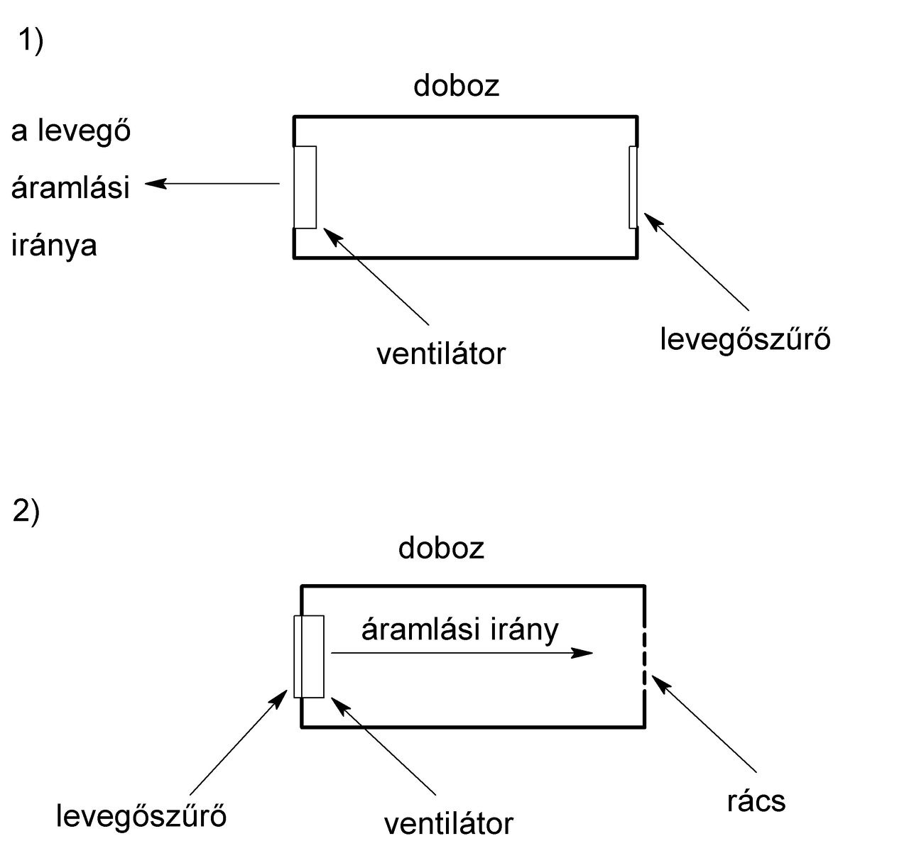

Melyik a szerencsésebb elrendezés a kettő közül? Az elsőt preferálnám, úgy viszont a szűrő miatt megnövekedett áramlási ellenállás miatt attól félek hogy a doboz illesztési hézagain jut majd be a por a levegővel. A másodikkal nem tudom mi lehet a probléma csak azt hogy arra nem nagyon láttam még példát. (Ez tulajdonképpen egy hangszigetelő doboz lenne két szivattyúnak.) Számíthat a hűtésben hogy melyik megoldást választom?

(#) kameleon2 válasza exabit hozzászólására (») Feb 14, 2017 / 1
Mindenképpen fog por bejutni, ne legyenek illúzióid. A szűrő csak egyféle méretre jó. Arra is csak addig, amíg el nem tömődik.
(#) Alkotó válasza exabit hozzászólására (») Feb 14, 2017 / 1
A fúvott levegő "egyértelműbben áramlik", mint a szívott. Ha csak nem egy konkrét csőről van szó, akkor a fújás hűtési intenzitása nagyobb. De ezért nagyobb zajjal kell fizetni, akár sokkal nagyobbal is. Minden terelés, vagy akadály a levegő útjában egy apró zajforrás.
A szűrőkkel legyél óvatos, mert sokkal gyorsabban eltömődnek mint azt általában gondolnánk.
Kulcskérdés lehet, hogy a doboz melyik oldalán milyen a levegő hőmérséklete. Célszerű olyan megoldást találni, ahol a szívott oldalon hűvösebb a levegő, és kimondottan szerencsés, ha annak van utánpótlása is.

(#) Bakman válasza exabit hozzászólására (») Feb 14, 2017 / 1

(#) Moszkvai válasza Alkotó hozzászólására (») Feb 15, 2017 /
Csak egy érdekesség. Annak idején Én is gondolkodóba estem, hogy melyik alternatívát válasszam, a szívott vagy a fújt levegőt. Egy hőszabályzó és a fújt levegő mellett döntöttem. Így tud halk és hatékony is lenni ha kell. Azt hittem, hogy majd jól telefújja porral a doboz belsejét, mert szűrőt sem tettem. Most jó 10 év elteltével szétszedve, alig találtam némi port a belsejében. Vagyis a port átpréseli a készülékházon, ha jól van kialakítva.
(#) kameleon2 válasza Moszkvai hozzászólására (») Feb 15, 2017 /
Ezt konkrétan nem is értem. Mindig a szívott oldalra rakunk szűrőt kívülről, különben a dobozban gyűlik össze a por... Soha nem láttam kifúvó oldali szűrőt. Így a külső szűrőt takarítani is 100x egyszerűbb.

(#) kameleon2 válasza Alkotó hozzászólására (») Feb 15, 2017 /
Olvastam, de lehetetlen, hogy ne üljön meg a por. Nem beszélve a folyamatos smirglizésről, valamint a por hőszigetelőképességéről és robbanásveszélyességéről. De ő tudja. Én ha lehet kerülöm a ventillátort.
