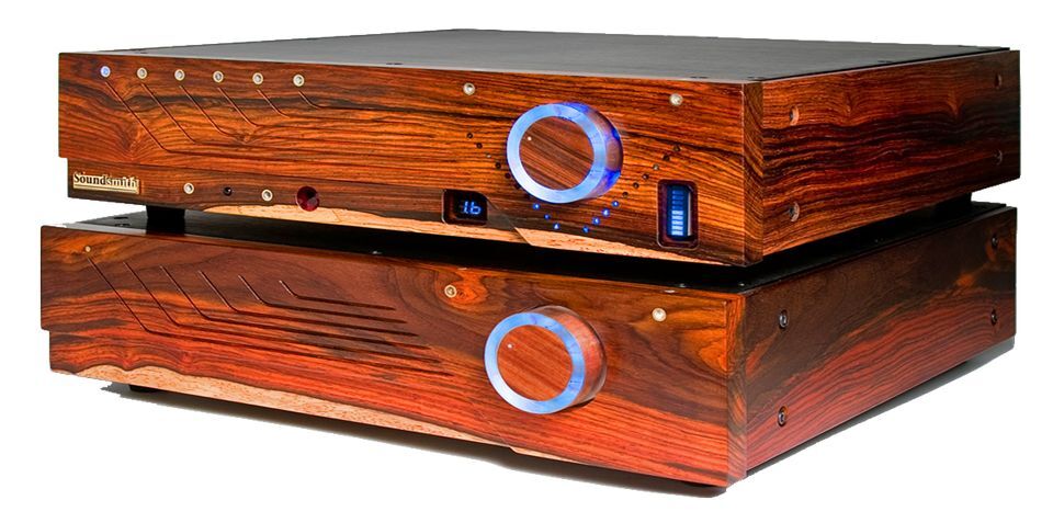

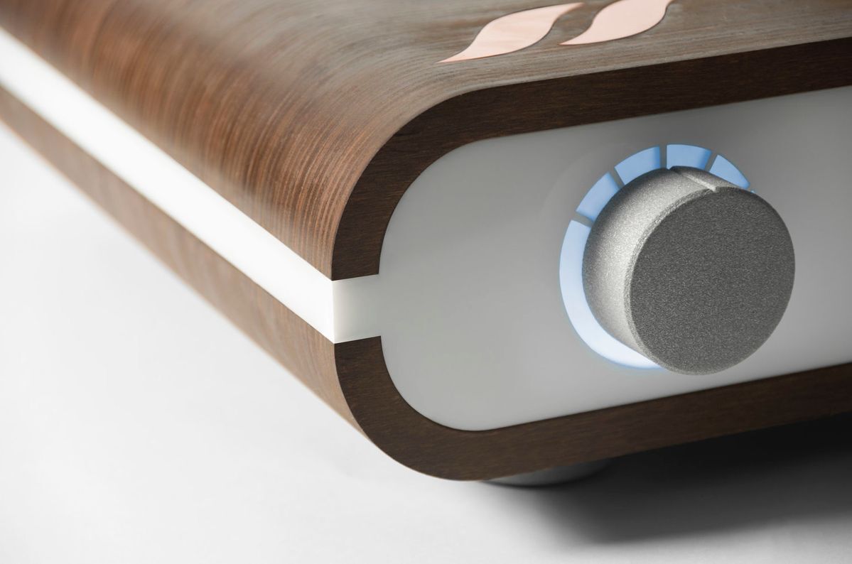

Nagyon egyszerű narancsolajat készíteni, csak sok narancshaj kell hozzá. kb 20-30 kg narancsot össze kell törni, és megerjeszteni pálinkának, és lefőzni. 300 kg romlott narancsból egy litertől kicsit több nyerhető. Tudom a kollégát, aki megcsinálta.A pálinka az nagyon keserű tőle, alkeszok se bírják. Felület kezelésre még nem próbáltam. Vagy másik ötlet, ez a kétkomponensű műgyanta.Sajna kötéskor nagyon hűteni kell, mert öngyulladós.De ha sikerül, akkor szenzációs.Akár ledet is rejthetsz bele. Magyar találmány a "Compass Table", az nagyon ott van.Kereső hozza, az egész világ liheg a nyomába. Vagy amikor lézerrel vágott, mintázott lapra ráragasztanak egy nagyon vékony fa lemezt. Amikor bekapcsolják a hátsó világítást, akkor jelennek meg az ábrák. Nyilván a főkapcsoló után áttetszik minden gomb felirata, vagy ábrája. Kikapcs után - egyszerű, szimpla fadoboznak néz ki... Nem magamtól találtam ki, csak egy drágább multiméteren láttam, hogy a mérőzsinór aljzat körül átlátszó gyűrű van, alatta led, és amikor odakapcsolsz, akkor a megfelelő aljazatok körül a világító gyűrű felvillan. Vagyis látod, hogy eddig áramot mértél, és most vissza kell dugni a fesz aljzatba. Ki ne mért volna már feszültséget az áram csatiban? Aztán jó esetben Csak bizti csere. Figyelni kell mindig... Boy A hozzászólás módosítva: Márc 25, 2025
Amit az asztalosok előszeretettel használnak, az az AURO Nr.191 - Narancshéjolaj. (én biztos nem fogok házilag narancshéjból préselni
) Van hogy Tung olajjal keverik mert akkor maradandóbb konzerválás érhető el vele. Viszont a natúr az még jó illatot is kölcsönöz.A Műgyantás fa-kiöntés az utóbbi pár évben nagyon elterjedt, így csökkent is valamelyest az a horribilis ár, ami kezdetekben volt. Van akinek bejön, van aki szerint nincs nagyobb giccs, mások a természetesre esküdnek. Embere válogatja, mindenesetre nagyon sokféle öntőgyanta létezik, és mindnek más-más felhasználási módja, technológiája van. Nem egyszerű ügy. Vannak erősítőgyártók, akik használják frontok készítésénél, de nem mindenkinek sikerül elkapni jól a formatervet.

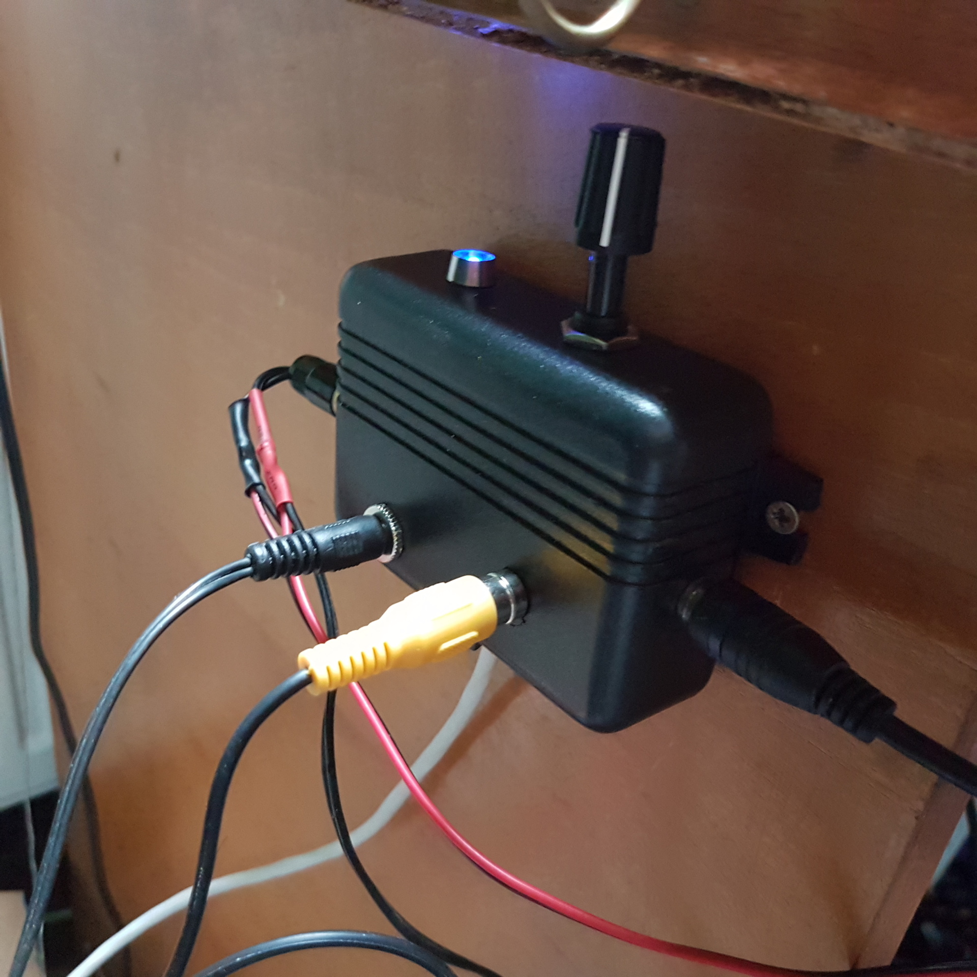

Beépítettem a forgókapcsolót, szépen befért a dobozba, a váltókapcsoló meglévő furatát fúrtam fel nagyobbra. Ezt a forgókapcsolót építettem be, mikor körbetekerem akkor többször is ismétlődik a 3 kimenet közötti kapcsolás, tehát fizikailag nem csak 3 pozícióba kapcsolható. Gombot egyelőre még nem tettem rá, majd egyszer ‒ a tengely hossza miatt van ferdén visszarögzítve a doboz. (Belülről nincs képem.)
Ez 2 kinti színes (kapu és felhők) és 1 bentről kifelé néző szürkeárnyalatos (felhők és horizont) kamera között kapcsol. Elsőre véletlenül felcseréltem két video pozitívat és volt fejvakarás, hogy a két kinti kamera miért nem működik. De már minden rendben. A hozzászólás módosítva: Ápr 14, 2025
Mint az elején írtam van a nyakán egy körmös alátét aminek a körmét több lukba lehet berfordítani , ezt kell úgy elhelyezni hogy az induló pozíciótol csak a 3. lépésig engedje fordulni a mechanikát .
Láttam már olyan kapcsolót is amelynél két ilyen alátét volt (induló-véghelyet ) A hozzászólás módosítva: Ápr 16, 2025
Lehet, hogy ott rontottam el, hogy mikor át akartam csipogni a kapcsoló állásait, akkor már nem volt rajta az anya és nem tudtam, hogy az a "körmös alátét" is ki tud esni a helyéről és nem jó pozícióba raktam vissza. | Megpróbáltam megigazítani a "körmös alátétet", a 3-as lukba visszatenni, nem volt egyszerű, mert tegnap ragasztottam rá a gombot a forgókapcsoló tengelyére, amitől már nem szedhető ki. De lehet, hogy most így jónak tűnik...
![]() Itt van az eredmény: kép. A gomb pillanatragasztóval lett rögzítve a sima tengelyen, melynek hosszát egyszerűen egy multifunkciós ollóval csíptem le.
