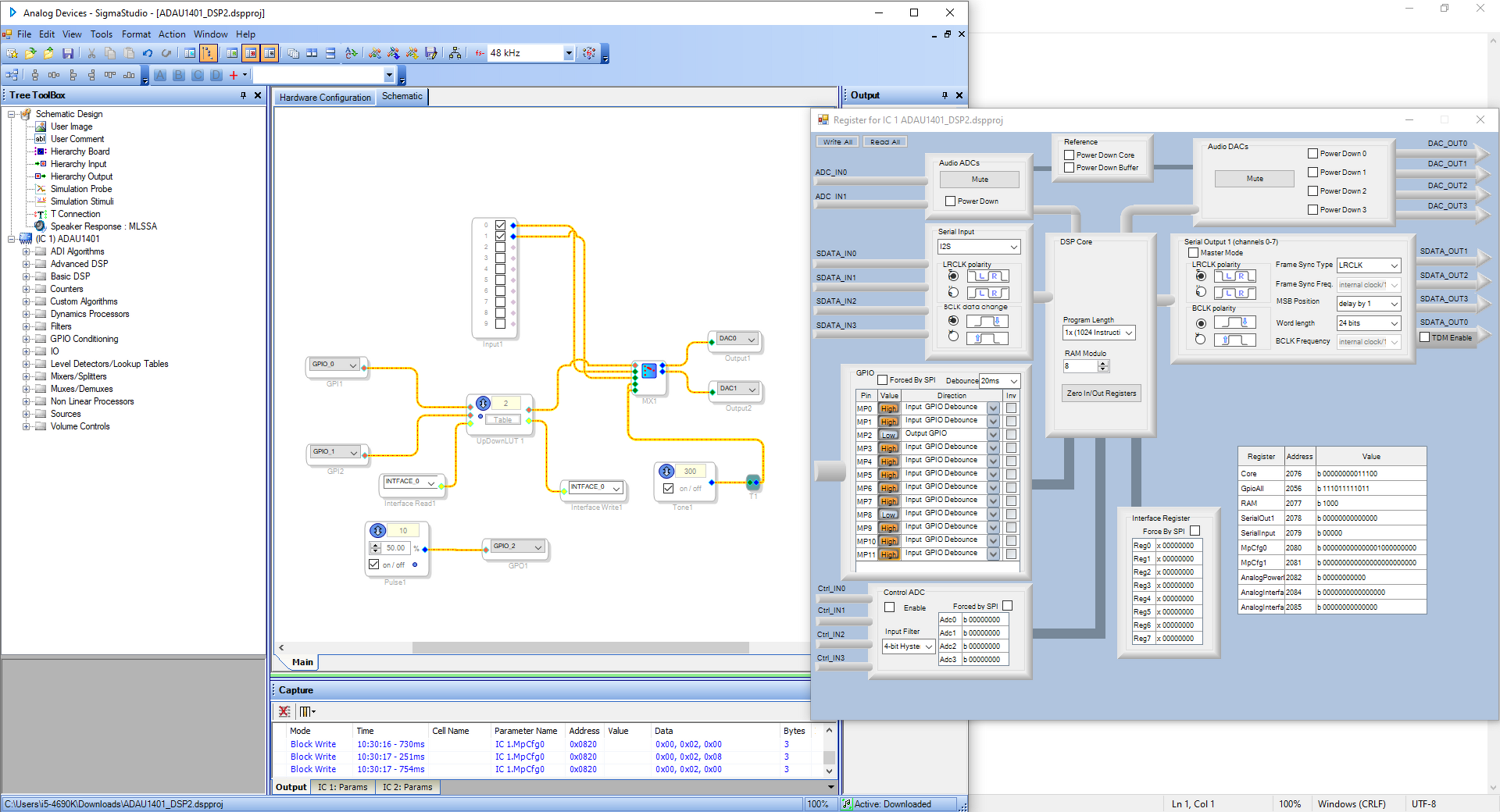

SigmaStudio+ADAU1401Sziasztok!Esetleg mostanában idetéved valaki, aki aktívan játszott a SigmaStudio+ADAU1401 (1701) párossal? Nem tudok rájönni, hogy miért nem sikerül a self-boot-os használat... Adott egy kommersz kínai modul, pontosan ez a verzió ami ebben a cikkben szerepel, hozzá egy hasonló de még előző verziós FX2LP script-el átlökve USBi módba. Ezzel nincs is gond, a SigmaStudio-ban kizöldül, programozza ahogy kell... Összeraktam egy saját játszós programot: egy 2 sztereó multiplexer amit a gpio0/1 vezérelne egy up/down control-on keresztül - egyik csatorna a bejövő analóg sztereó hang, a másik egy szinusz zaj - csak hogy könnyű legyen felismerni hogy mikor melyik van kiválasztva - ez megy az analóg kimenetre... Plussz mivel ott van a LED a gpio2-n ezért azt meg egy PWM jelgenerátorral piszkálom hogy mutassa hogy él a program, történik valami... A regisztereket is beállítottam a hw config oldalon - ha Link Compile Download akkor működik ahogy kell: LED villog, csatornát oda-vissza váltogatja a bemenet és a zajgenerátor között a gpio0/1 lábakat testelve De ezt hiába próbálom az EEPROM-ba iratni, valami nem stimmel: -WP és GND lábak közé jumpert teszek -EEPROM-ot teljesen töröltetem, biztos ami biztos -write latest compilation to E2PROM -check last compilation vs E2PROM sikeres -jumpert leveszem (ezt nem írja a cikk de kell mert blokkolja) -tápot elveszem, tápot ráadom Erre az eredmény: LED villog, analóg hangot átereszti magán, de se a gpio0/1-re nem reagál, se arra ha a hw config fülön ezeket a lábakat invertálással megpiszkálom. A többi regiszterre reagál, pl ADC vagy DAC mute, stb... Ha ismét rábökök a Link Compile Download-ra, akkor magához tér, reagál a gpio lábakra meg az invertálásra is... Magyarán félig működik a self-boot-ból vett program, de nem reagál semmi külső behatásra amíg ismételten a RAM-ba nem töltetem a Link Compile Download-al... Mit ronthatok el, mit értelmezek félre?

Szia! Sajnos nem... nekem is nagyon tetszene, nagy terveim is lennének vele, de egyszerűen elakadok itt hogy a feltöltött program félig fut, de nem reagál külső hardveres vezérlésre... Rendeltem egy marék 24C256 EEPROM-ot, hátha azon múlik - bár a SigmaStudio check szerint is rendben van, és külső programozóra kötve se találtam hibáját...
Előre menekültem, és nagyon úgy néz ki, hogy valami rejtélyes compiler-bugba futottam bele!
Amíg csak a 2 féle zajgenerátor között lehetett váltogatni, végig úgy viselkedett ahogy írtam: link compile download-ra pontosan az történik amit vár az ember, reagál a gombnyomásokra, de ha ezt eeprom-ba töltöm és újraindítom onnantól csak a led villog, nem reagál a gpio gombokra amíg ismét fel nem töltetem a download gombbal a projektet Most viszont a fenti cikk alapján kiegészítettem további 2 gombbal és egy pushvol hangerőszabályzóval, és most stabilan minden úgy történik ahogy kell: eeprom-ba töltés és self-boot után reagál a forrásválasztásra és a hangerőszabályzásra is! No majd kíváncsi leszek, hogy nálad is sikerül e kiprovokálni ugyanezt a jelenséget, vagy csak engem tüntet ki ilyen speciális figyelemmel? ![]() Te is a cikkben szereplő alap kínai ADAU modult vetted, vagy valamelyik másik verziót?
Közben megjött Nekem is a modul, ugyan olyan, mint a cikkben. Elég sokat szívtam driverrel, mire bezöldült az usb, végül USB3 aljzatba kellett dugnom, hogy működjön. Ha felteszed ide a Neked nem működő projektet, akkor szívesen kipróbálom, bár tegnap szórakoztam egy keveset vele, elég tapasztalatlan vagyok még e téren, de sikerült az eeprom-ba írás is, Én nem tapasztaltam eddig semmi rendelleneset. SigmaStudio 4.7-et használok. A hozzászólás módosítva: Dec 21, 2025
Én is belefutottam anomáliákba, igaz utólag belátom, az Én hibám volt. Miután betöltöm a programot eepromba, le kell szedni a panelről az sda-scl kábeleket, mert self bootnál nagyon bekavar, ha hosszabb vezeték rajtamarad. Lehet Nálad is hasonló probléma volt, és nem olvasta ki az adatokat rendesen.

Hiába akartam letölteni a programot, csak a ramba húzta fel, kellett valami pint gnd-re húzni írás alatt. Illetve a kínai usbi kompatibilis jelátalakító modulnak volt valami driver bug-ja, hogy hiába dugtam be USB3 aljatba csak a 4 pint használva, egyszerűen nem akart rendesen működni. Csak sima USB2.0 aljzatba tudtam programozni. De azóta már eltelt jópár év... Azt nézd meg azért, hogy a programban kiválasztott samplinget támogassa-e, mert nekem quartz-ot kellett cserélni a panelen.

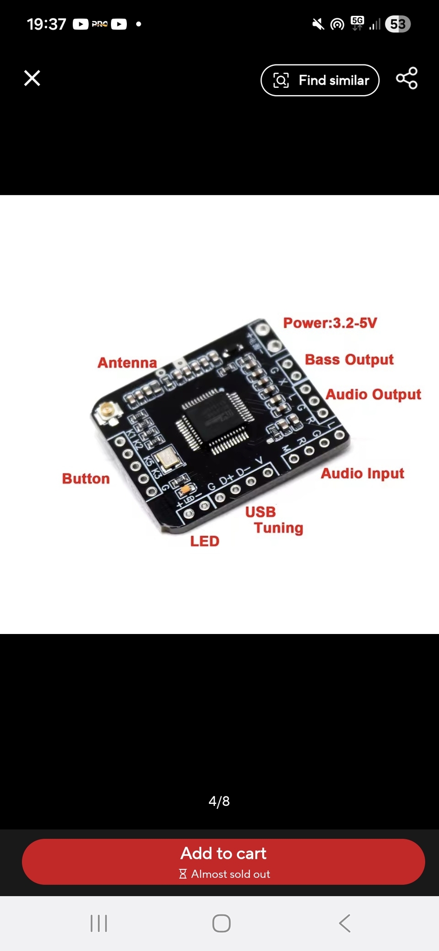

DSP BP1048Valaki ért ehhez a DSP-hez? |
