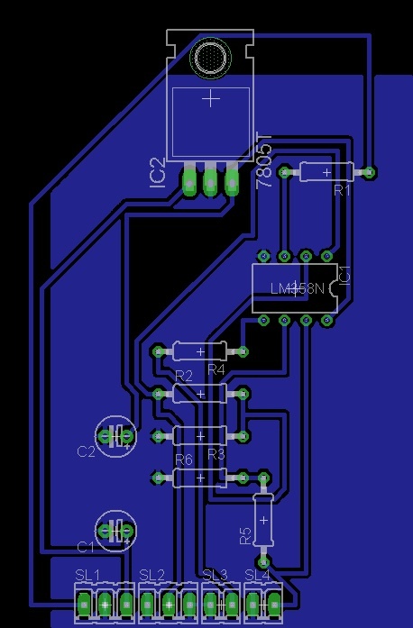

Eddig az Eagle-t csak nyákmarás elsajátítása érdekében használtam, tehát a megtervezett és legyártott nyákokat nem ültettem be. Most jutottam odáig, hogy a megtervezett nyákokat szeretném használni is tehát be is fogom ültetni. A következő értelmi problémám van. Nem szoktam rögtön kérdezősködni először google professzort és a korábbi hozzászólásokat böngészem de problémámra ezúttel nem találtam megoldást. Kiindulási állapot: Adott egy egyoldalas nyák. Nyilván a fenti oldalt (1-es réteg) szeretném az alkatrészek beültetési oldalának kinevezni, az alsót (bottom layer 16) pedig a nyomtatott áramkör kialakítására. Az 1-es réteg rézfólia vastagságát 0-ra állítottam, a 16-os réteget alapméretezett 35 um-re, setup:1+16. Az 1-es réteget az auto routerben NA-ra állítottam, a bottom layernek pedig adtam egy "-" orientációs paramétert. Beállítottam a vezeték szélességnek 17 mil, furatnak 43 mil stb értékeket. Megterveztem a kapcsolást, elrendeztem az alkatrészeket úgy, hogy az auto router minden összekötést ki tudjon alakítani. A probléma: Adott például a képen látható IC1. Mivel értelemszerűen nem mindegy, hogy hogyan fogom beültetni az IC-t a lábkiosztás függvényében ezért egyeztettem az alkatrész körvonalrajz szerinti lábkiosztást a hátoldalra szánt huzalozással és az általam tervezett áramkörrel. Itt bizonytalanodtam el, mert eszerint nekem úgy tűnik, hogy egyaránt a hátoldalra szánta a program az alkatrészeket és a nyomtatott áramkört. Kérdés: Melyik oldalra szánja a program az alkatrészek körvonalrajzát? Kell az említett paramétereken felül mást is beállítanom egyoldalas nyák tervezéséhez? Előre is köszi a válaszokat, bocs ha figyelmetlen voltam és olyan témát érintek ami már volt tárgyalva.
Egyrészt Az info gombbal meg tudod nézni akár a körvonalat is de magát az alkatrészt is melyik rétegen van. t előtagú Top b előtag pedig bottom layer. Az alkatrészeket nem piszkálja azt te tudod pl a középső egérgombbal vagy balra a mirror gombbal változtatni melyik rétegen legyen ilyenkor a pozíció és name, value feliratokat tükrözve kéne látnod.(ha pl bottom layeren van) Tehát ha a képen olvasható az alk. felirat akkor az tuti top layeren van. Javaslat: Mivel sok a GND én biztos húznék egy poligont GNDvel az egész nyákra és utána nyomnék egy autoroutert. A hozzászólás módosítva: Jan 17, 2013
A kék vonal a forrasztási oldal nyugodtan fúrd és ültesd be (én azt szoktam csinálni hogy teszek rá valamilyen feliratot a text ikon segítségével ) így egyszerű eldönteni hogyan is csináljam a nyákot .

"Mivel sok a GND én biztos húznék egy poligont GNDvel az egész nyákra és utána nyomnék egy autoroutert." A polygonos javaslatodat kipróbáltam és nagyon tetszik. Köszi még egyszer. Sejtettem, hogy van ilyen megoldás mert a gyári lapok általában így készülnek de fogalmam sem volt róla, hogy ennyire hasznos és hogy így lehet megoldani az Eagle-ben. Aki még nem próbálta, kicsit részletesebben: (1)autorouter előtt beírod a poly gnd parancsot (2)Az érinett alkatrészeket bekeríted a polygonnal (jobb egérgombbal elő lehet csalogatni ferde vonalat, illetve körívet). Ha a kezdőpont találkozik a végponttal akkor szaggatva ábrázolja a polygont (3)autorouter (4)lehet, hogy az alkatrészeket és a polygon formáját többször módosítani kell ahhoz, hogy minden összekötést meg lehessen oldani. Eredmény a képen
Mint látjátok az előző hozzászólásomban csatolt képen még nincs kerete az áramkörömnek. Hogy érdemes a keretet létrehozni, milyen praktikákat használtok a fólián történő panel elhelyezésre? Hogy érdemes ábrázolni a rögzítő furatokat (kézzel fúrok nem cnc-vel
)?Én eddig vezetéket rajzoltam és kerítettem körbe a panelt (erre a méretre vágtam a panelt fűrésszel), illetve rajzoltam egy másik keretet is erre a méretre vágtam a fóliát. Ezzel az a probléma, hogy nem csak a méretvonalak alkalmazásával szeretném látni a panel méretet mm-ben, hanem jó lenne eleve mm-ben megadni a panel méretet amikor rajzolom (nem inch -ben vagy mil -ben). Bár nincs sokféle panelméret és táblázatban is lehet kezelni a mértékegység átváltásokat. Gondolom létezik erre intelligensebb megoldás. Én jobban favorizálnám a mm -t ha geometriai méretről van szó - segítség a hozzátartozó mechanikus alkatrészek megtervezésénél.
némi további javaslat:
Ha a stabkocka jobb oldali lábára menő route-ot arrébb húzod kicsit vagy a jobbra mellette lévő mellé rendezed akkor jobb lesz a gnd csatlakozása mert jelenleg csak felülről van egy darab vékony csatlakozása.Különben jó lesz ![]() Meg lehet hogy mellette jobbra lévő ellenállást is vinném kicsit jobbra nagyobb legyen a gnd felület.
