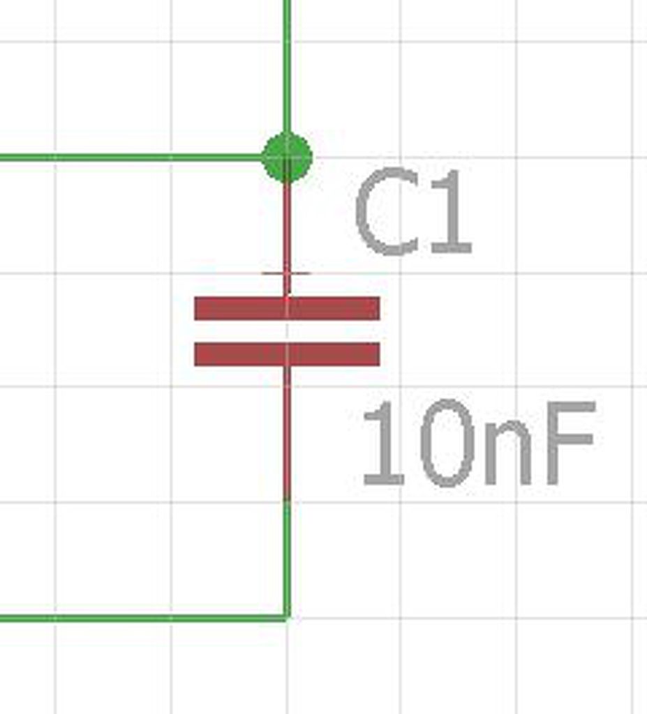

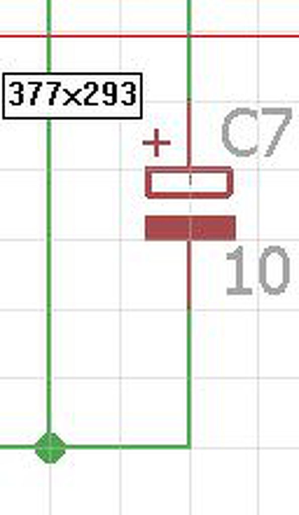

A pöttyöket nem neked kell letenni, hanem hagyni kell, hogy a sas tegye, ahova kell! Amikor kapcsirajzot rajzolsz, a vezetéket nem a "wire" gombbal kell húzni, hanem a "net" nevűvel. Így sokkal könnyebb lesz rajzolni, majd megszokod, csak picit máshogy vonalaz, mint a wire.
(#) niedziela válasza Helios hozzászólására (») Nov 11, 2015 /
Jó lesz, csak egyenlőre még nem az.
Alap probléma a wire használata NET helyett.
Rajztechnikai hibák a képeken.
(#) Helios válasza niedziela hozzászólására (») Nov 11, 2015 /
A NET mivel különb mint a WIRE?
(#) proba válasza Helios hozzászólására (») Nov 11, 2015 /
Nem kell pontot rakni sehova, automatice teszi.Valamint busz rendszert is könnyebb vele csinálni,alkatrészlábakat sokkal pontosabban elkap.Amíg a vezetéket használtam az ic lábak sokszor csak fedésbe voltak, utólag kellett minden csomópontot feltenni. Igazából a wire nem tudom mire való, vezetéket a nettel kényelmesebb csinálni.
(#) Helios válasza proba hozzászólására (») Nov 11, 2015 /
Értem. Kipróbálom azt is. És van itt az oldalon olyan topik ami a kapcsolási rajz működését le ellenőrzi?
(#) niedziela válasza proba hozzászólására (») Nov 11, 2015 /
Még annyi hozzá, hogy kapcsolódás esetén a NET megszűnik, tehát ez már egy ellenőrzés is.
Ha klikkelsz az alkatrész lábon és a netet tovább tudod húzni, a kapcsolat nem jött létre.

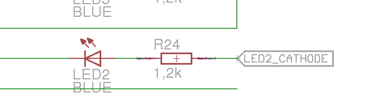

(#) Lucifer válasza Helios hozzászólására (») Nov 11, 2015 /
Néztem a rajzot.
- Használj VDD, GND szimbólumokat ahol lehet a hosszú összeköttetések helyett. (Pld. NPN tranyók emitterénél, meg egy csomó más helyen.)
- Használj XREF-eket
- IC táplábpárokat állítva szokták letenni, közvetlenül mellé 100nF kondikkal.
- NPN tranyókat tükrözd meg mindenki így szokta letenni.
- Nevezd el a neteket. (Debugolásnál jól jön, hogy hopp itt ez a vezetősáv mi is pontosan.)

A Label típusa. Elnevezel egy netet (NAME parancs). Leteszel egy labelt (LABEL parancs). CHNAGE -> XREF -> ON. Ezzel lesznek ilyen intrapage connectorjaid. (Melléírja a lapszámot de ez most téged nem érint).
