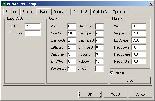

Hello !
Valaki eltudná magyarázni a képen (autorouter setup) látható beállítások mit állítanak, mi a szerepük? Ha lehet tételesen! Kiváncsi lennék rá, lehet vannak még itt lehetőségek a finom hangolásra. Köszi.....
Persze hogy vannak, de ez egy hosszabb leírást igényel. Innen Bővebben: Link
letöltheted az angol manualt, ahol a 137. oldaltól kb. 20 oldalon erről van szó. Kicsit lassú a Cadsoft letöltő szervere, nem kell megijedni, ha lassan jön le.

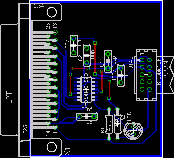

Sziasztok !
Terveztem egy jtag panelt cpld-hez LPT portra, csakhogy a brd fileban (szerencsere) kiderult hogy nem jol vannak a db25 (apa) labkiosztasai.Ezt modositottam a brd-ben,de idegesit hogy osszehasonlitasnal mindig kiirja : Idézet: Jo lenne ha sch-ban le tudnam cserelni a megfelelore a DB25-ot.„Board and schematic are not consistent!” Egyik kerdesem hogy: van eagleban Male DB25 csatlakozo ? Masodik: csak megerosites keppen ,jol kotottem brd-ben az apa DB25 csatit? (itt 13. lab =1. lab, 14. lab = 25. lab)
Van itthon egy alaplapból bontott DB25 aljzatom, az alapján úgy van ahogy mondod. Az egyes láb a panelon lévő dugón az aljzat 13. lábára megy. DB25 male panelbaültethető a connect libben van DB25M/90 néven. Lehet ez a lib nem része az alapból feltett könyvtáraknak, így ez esetben a cadsoft oldaláról kell levadásznod.

Nyisd meg a lib-et amiben ez a DB25 van és javítsd ki a lábak bekötését. Gondolom ez a legegyszerübb ![]() Üdv!
Használj helyettem Femalet.
Úgy jó lesz. Ez egyszerűbb

Probaltam nem sikerult sehogy sem. Kicserelni is probaltam , letoltottem a connect libet is, de elkomplikalodott, vegulis ugy marad ahogy van Mar ki is marattam.Az elso eagle-ban keszult nyakterv igy nez ki:
Hát, akkor így utólag, ami neked kellett volna az a con-subd könyvtárból az M25HP névre hallgató csatlakozó.
ezt jó lenne megoldani úgy, hogy beférjen a csatlakozó szürke dobozába...
majd nekiülök valamikor és megpróbálom úgy megtervezni a nyákot...
