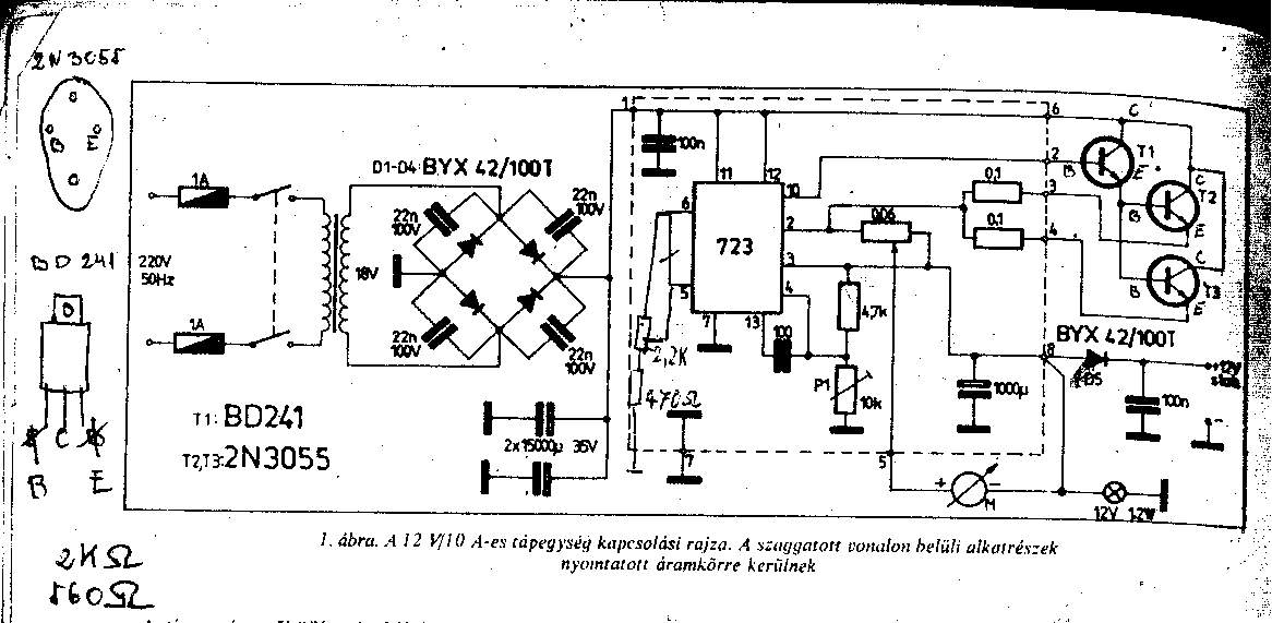

Van egy kedves ismerősöm akinek hasonló beállítottsága van mint nekünk csak ő már jó pár éve ezt műveli....

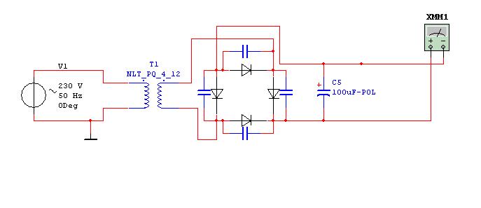

A következő dolgot mondta ez a kedves ember graetz hid helyett epítsem meg diódából és minden diódával kössek párhuzamosan egy egy kondenzátort így szinte teljesen megszünik a földzaj(vagy másnéven hálózati brumm) ehhez mit szóltok? Gondolom hogy nem ő találta ki de szerintetek ez működőképes dolog? Vagy van valakinek ezzel kapcsolatban tapasztalata?
Mellékeltem egy képet hogy ha vkinek nem lenne tiszta miröl is beszélek...

(#) creative válasza zsilaci hozzászólására (») Jan 14, 2006 /
Jó akkor idáig eljutottunk mostmár csak meg kellene fejteni, hogy milyen kondik kellenek bele milyen értéküek polarizált vagy sem....
(#) damatic válasza creative hozzászólására (») Jan 14, 2006 /
Mondom a tutit.
Ezek a kondik nem a brummot szűrik ki, hanem a diódák zaját, és 100 nanofarádos tantálkondikat szokás oda rakni.
Tudjátok a búúúúúúúúúúú mellett van a diódáknak olyan taja, hogy zzzzzzzzzzzzzzzz.
És nem kellenek külön diódák, amit egyben lehet kapni graetz hidat, annak is éppen az a négy pontja van kivezetve, amelyek közé be kell szúrni a 100n-eseket.
Ettől függetlenül az egyenfeszültségre rá kell tenni az elektrolit bufferkondit, mert a brummot az fogja elsímítani.
(#) keyhole válasza creative hozzászólására (») Jan 14, 2006 /
Erről már én is hallottam, sőt, mutatok nektek valamit!
A Hobby Elektronika 2004/3 számából van ez a kép. Ez egy 2x15 W-os erősítő tápegységét ábrázolja, rajta minden adat...

(#) szabi83 válasza creative hozzászólására (») Jan 14, 2006 /
ilyet már én is láttam, amit láttom ott minden hol 104 es kerámia kondi azaz 100nF-os kondi van a diódával párhuzamossan.

(#) keyhole válasza szabi83 hozzászólására (») Jan 14, 2006 /
Ez egy elég hosszú cikk, több számon keresztül, ezért körülményes lenne... De szerintem nézz fel ide (Itt egy, mára már elavult cím szepelt.), ahol megtalálod a komplett évfolyamot. Ez az erősítő a 2004/3. számtól található meg.

A beküldött táp kapcsrajzban a kondik adata is úgy van megadva: 10nF/50V ker. Azaz kerámia kondikat kell alkalmazni. Semmi speciális, egyszerű pár forintos kerámia kondenzátorok...

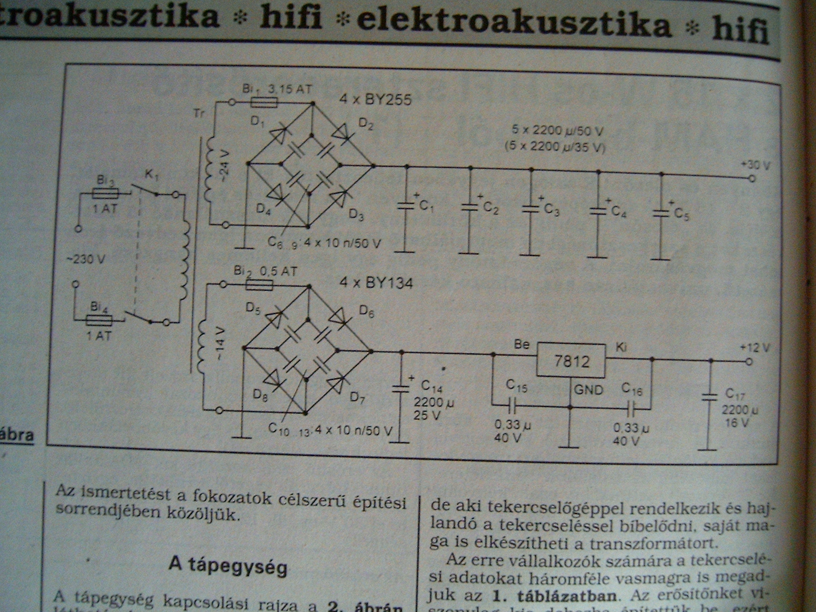

(#) _JANI_ válasza keyhole hozzászólására (») Jan 14, 2006 /
Ebben a nagyteljesítményű tápegységben is alkalmazzák a diódákkal párhuzamosan kapcsolt kondikat. Eredetileg ez, egy CB adó-vevő aksipótló tápegysége lenne...

(#) damatic válasza Norberto hozzászólására (») Jan 15, 2006 /
Ok, megadom magam.
Nem tantál, kerámia. Vagy az a kis szürke kocka, ami nemtom milyen, de nagyon jók.
(#) (Felhasználó 1146) válasza damatic hozzászólására (») Jan 27, 2006 /
A 220-as hálózati vezetékekben mindenféle rádióhullámok feszültségeket indukálnak. Régen antennának is használták a hálózatot ( villanyantenna). A hálózati trafón gond nélkül átjut ez a nagyfreki, és a táp diódái képesek demodulálni. A demodulált jel igy rákerül a tápfeszültségre, és zavart okoz. Ezért kell a diódákkal olyan kondikat párhuzamosan kötni, amik a nagyfrekit rövidrezárják. Ekkor nincs minek demodulálódni. Az elkok nem zárják rövidre a nagyfrekit mert általában nagy az induktivitásuk a felcsévélt fegyverzetek miatt. Ezért szokás azokkal is párhuzamosan kötni kisebb kapacitásu induktivitás szegény kondikat. A tantálkondikat nem szabad használni tápegységekben. Nem birják a túl erős váltóáramot. Attól vakitó kék fénnyel világitanak, és összekormozzák a környező alkatrészeket.

(#) sixtek hozzászólása Márc 18, 2007 /
Azok a kondik a diodak ki- es bekapcsolasi tranzienscsucsait csillapitjak - "lassitjak" a diodat, ezenkivul meg vegeznek kozosmodusu elnyomast is.
Optimalis ertekuk 10nF-100nF (22nF-ot ajanlok), anyaguk celszeruen folia (impluzusturo MKP a legjobb) vagy keramia legyen. Szamotokra batran elhagyhatoak, bar kiserletezni szabad persze...

(#) Magor válasza creative hozzászólására (») Márc 18, 2007 /
A helyzet a következő a párhuzamos kondenzátorral kapcsolatban.
Mikor egy dióda bekapcsol, akkor ugrásszerűen megnő rajta az áram. Ebben a pillanatban egy apró impulzus keletkezik. Ennek a tüskének olyan a hatása, mintha egy nagyon kis amplitúdójú és magas frekvenciájú oszcillátort kötnél rá az egyenáramra. Ez a jel bizonyos alkalmazásokban nagyon zavaró lehet. A diódával párhuzamosan kötött kondenzátor feladata, hogy ezt a zavaró jelet szűrje ki.
Üdv: MaGor
