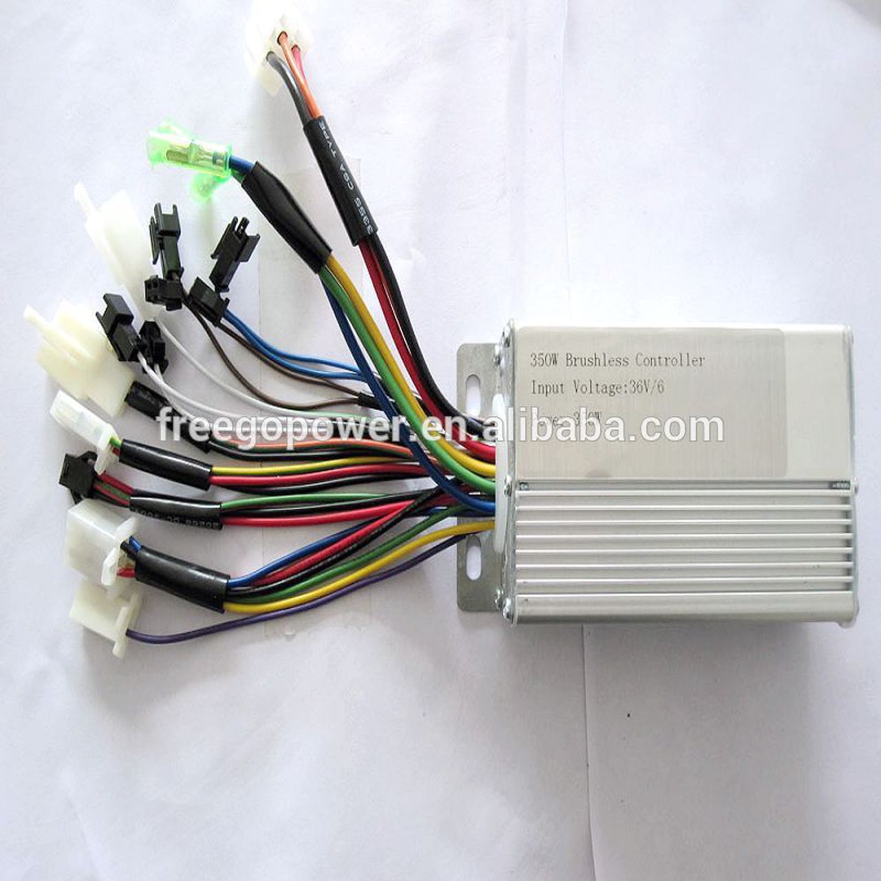

(#) Edimax hozzászólása Jún 9, 2017 /
Üdv. Van nékem egy ilyen - kép.. 36v 350w BLCD vezérlőm. 24voltra meglehetne csinálni, mert a bicajom motorja 24v-os. Szeretném felhasználni.
Köszi.
(#) kalmi.kalmi válasza Edimax hozzászólására (») Jún 10, 2017 /
Szerintem semmit nem kell átalakítani. A feteknek mindegy, hogy 24v-ot vagy 36v-ot kapcsolgatnak.
(#) RoliNyh válasza Edimax hozzászólására (») Jún 10, 2017 /
Talán az alulfeszültség érzékelésért felelős feszültségosztót kell majd variálnod, hogy a csökkentett feszültséget ne érzékelje úgy, mint ha le lenne merülve az akksi...
De egyébként milyen motort használsz?
Csak halkan jegyzem meg, lehet elbírja az a 36V -ot is.
Folyamatososan figyeld a motor hőmérsékletét, és ha nem melegszik túl, akár mehet 36V -ról is...

(#) Edimax hozzászólása Jún 10, 2017 /
Üdv: Köszönöm az edigieket. Van hozzája kis kijelző is Lcd-s. Azon mit kéne alakitani, mert kipróbáltam, müködne is, csak az akukat majdnem üresbe jelzi.
Köszönömm.
Előző hozzászólásom első két sora nem ment át? Pontosan az a válasz a kérdésedre.
Ha ezt nem tudod értelmezni, lehet keresned kellene egy olyan embert a közeledben, akinek mond is valamit az előzőleg leírt mondatom...

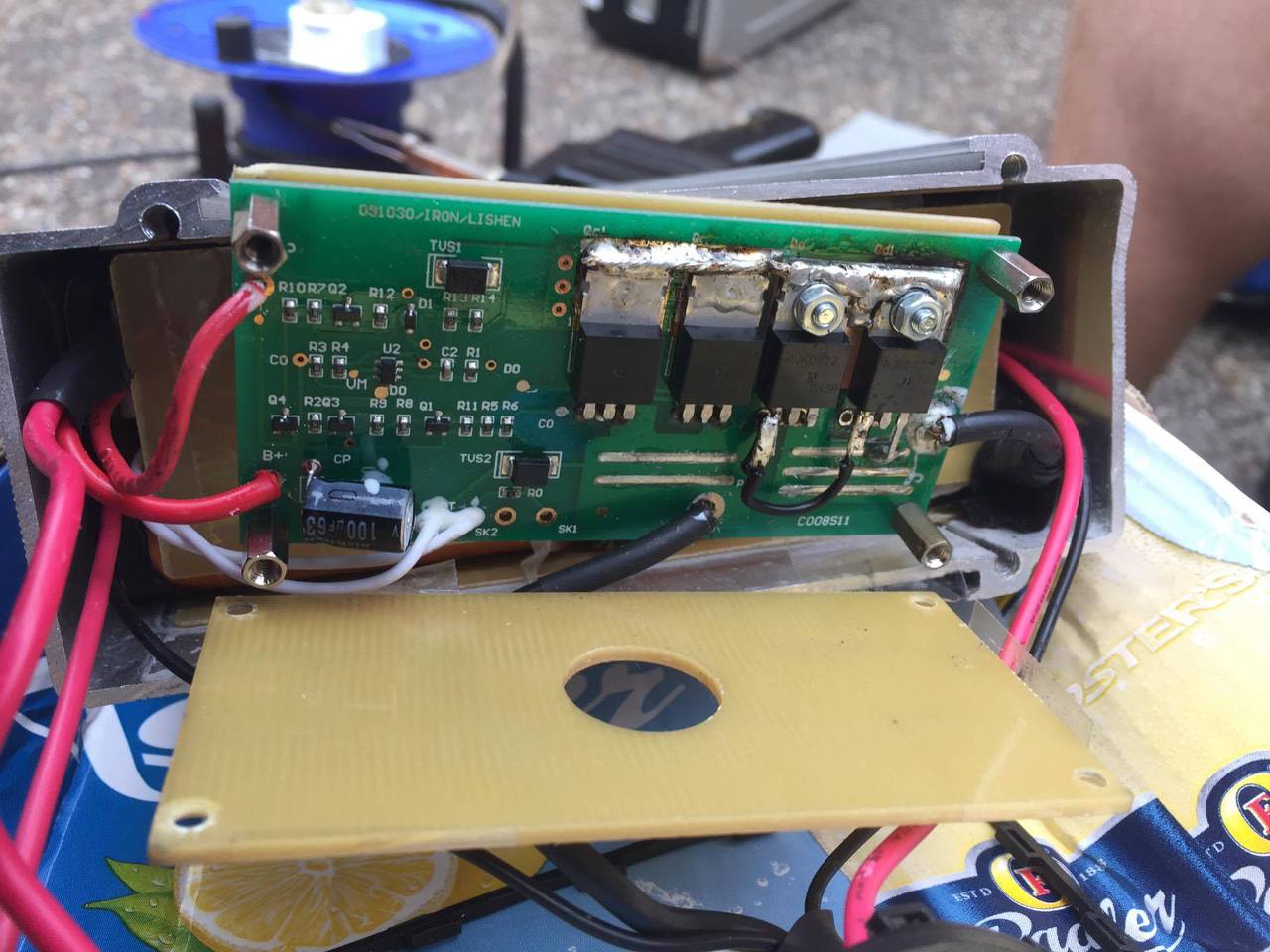

Van nálam egy elektromos kerékpárakku. A benne lévő elektronika valószínűleg beázástól ment tönkre.Kicseréltem a FETeket, de a töltő pár másodperc után töltöttnek jelzi, és a motort sem indítja. Sok szenvedés után úgy döntöttem, hogy kiiktatom az elektronikát. De jó lenne tudni mi volt a szerepe. Látok benne egy hőbiztit, ez ok. Meg amire még tippelek, mély kisülés elleni védelem. Túltöltésre nem gondolnék, mert a töltő automata. Más lehet még? Ötletek? Köszi,hegusp
(#) RoliNyh válasza Ninoo hozzászólására (») Jún 25, 2017 /
Nem mondtad milyen akku van benne. Ha a panel másik oldalán nincs semmi, akkor itt gyanítom, hogy az U2 IC a főnök. Típusszámból (ha van rajta és olvasható) kideríthető mi a lényeg. Én szintén alulmerítés elleni védelemre gondolnék. Másik kérdés, hogy vannak bekötve a cellák, mert ha minden cella be van kötve az elektronikába, akár balanszer áramkör is lehet
(bár ahoz néhány nagyobb teljesítményű ellenállás sem ártana).
Ja és attól, hogy a töltő automata, az akkuban még lehet túltöltés elleni védelem is akár...
De biztosabbat csak kapcsolási rajzból lehetne mondani...

(#) Ninoo válasza RoliNyh hozzászólására (») Jún 29, 2017 /
Az akku 36V-os, a töltő 42V.
A panel hátulján nincs semmi.
Az IC: G4EH.6 lábú SMD IC. Más nincs rajta.
Én nem találtam meg kódtáblázatból, hogy mi lehet.
Az akkuból 2 piros is kijön.
Az egyik gondolom a panel működéséhez kell, ez középről jön ki, a másik lehet a teljes akku fesz, amit mérnie kell.
A hozzászólás módosítva: Jún 29, 2017

A képen nem látszik, pontosan hogy vannak bekötve a cellák, és az sem, hogy az "automata" töltőd milyen módon és hány vezetékkel kapcsolódik az akku elektronikához. És az sem, hogy milyen típusú és feszültségű akkuk vannak benne. Jó lenne készítened legalább egy mórickarajzot, amiből ezekre a kérdésekre is fény derül. Ezek hiányában csak az előzőekben leírtakat tudnám ismételni...

(#) bartalus válasza Edimax hozzászólására (») Júl 2, 2017 /
Két lehetőséged van a barkácsoláson kivül:
1. 36V akkuval használd a bicit, a motorok birják, gyorsabb lessz.
2. Bp.-en kicserélem 24V-ra a vezérlőt, kipróbálod és ha jó használod.
