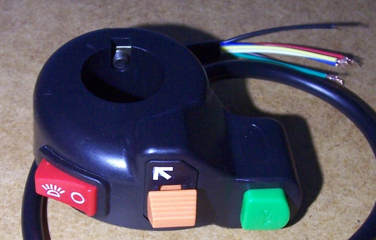

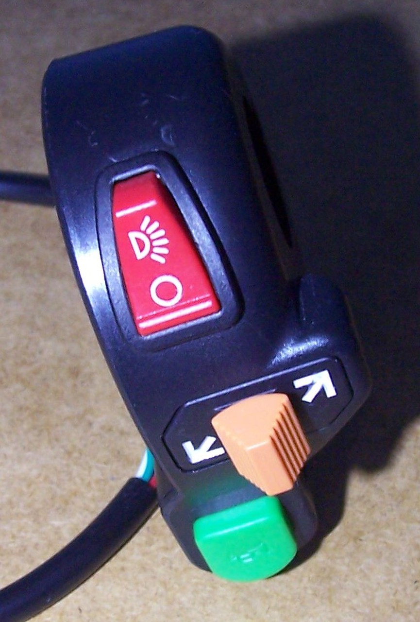

				Megjött távolkeletről a kombinált világításkapcsoló és a kürt a készülő eChopper © brinyómhoz...

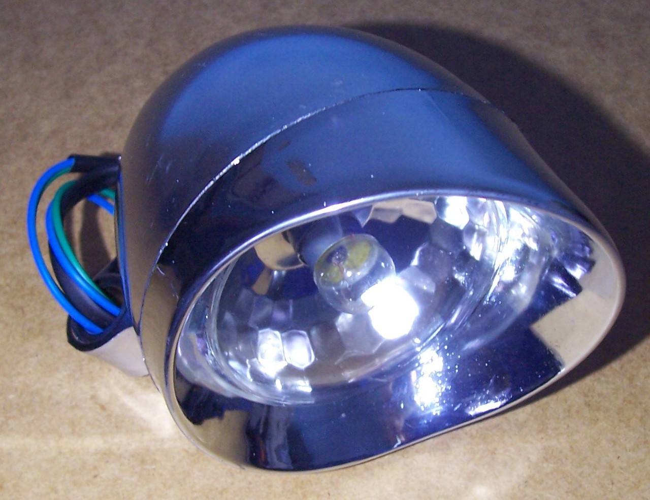

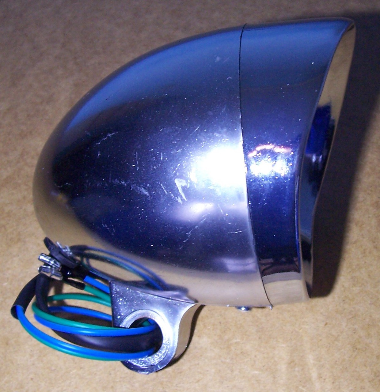

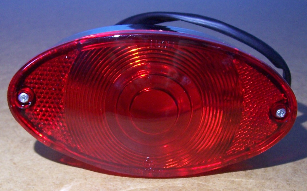

				És már megvannak a lámpák is...
