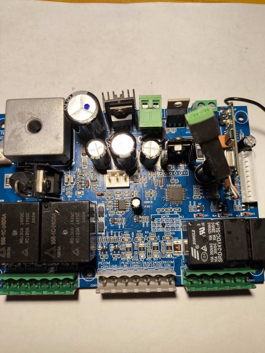

Rosszul nem lehet rádugva, 6 éve működik és most megbolondult.
Mindkét végállás jó. A ledek is jól mutatják hogy működnek. Agybaja van szerintem, megkattant az mcu benne. Végignéztem az optokat is, mind jó, és megvan a tápja is rendesen. Szerintem elengedem, holnap veszek egy legmezeibb Rollt, 18-ért, a falunkba van egy kapus bolt úgyhogy még postára se kell várnom. És megy be a helyére mert bakker nagyon megszoktuk a kényelmet ![]()
Kizárt a processzor hiba, de te tudod. a roll230 nem fékez végálláskor ezt jó ha tudod, valamint vevőt is vehetsz akkor, ha csak nem külsős vevője van.
Esetleg nem videoznád le? Milyen dip kapcsolók vannak felkapcsolva? csinálj pár képet és szerintem ne add fel ilyen könnyen.
Külső vevőm van amúgyis meg egy nyomógomb kézzel kezelni.
Levideózom, ahhoz vissza kell tennem a helyére, a tesztasztalon van jelenleg a panel. 1-7-9 dip van felnyomva. 1 a normál üzem, semmi csicsa, se társasház se semmi, 7 a lágyindítás, 9 a motorfék. Oké futok még vele pár kört, ha nem megy, ilyet néztem ki a Roll helyett. Bővebben: Link A hozzászólás módosítva: Jún 12, 2025
Doku szerint lassit a roll230. Dip switchről tiltható
Igen, de nem fékez, a 9-es kapcsoló a nice-n pont erre szolgál, szóval enélkül hol itt, hol ott állna meg.
Huh... meg van a hiba, hát szivatós volt. van két optokapu, ami a 220-felöl küld jelet a vezérlés felé, gondolom ebből számolja aztán a 0-átmenetet, ezeknek van 1-1 graetz smd diódákból összeállítva és mindkettőbe volt 1-1 zárlatos, ezt kicserélve faxa lett.
Ja és eddig vibrált a 2 digites lcd kijelző, amire azt hittem multiplexelve van és azért, de nem ezzel is összefüggésbe van, mert ez is jó lett ez által.
Összedobtam 2 100W izzóval az asztalon.
Végállást egy 3 állású kapcsolóval szimuláltam. Bármelyik végállást kapcsolva, jelre az izzók világítanak, megy ugye a motor. Végállást nyitva, ez ugye azt jelenti hogy a kapu valahol a két végálls között épp megy, a motor megáll, 2 másodperc vissza és és itt finito. Innen nem lehet semmit kezdeni vele, hiába nyomkodom a start bemenetet, nem csinál semmit pedig ez olyan mintha megállt volna valahol félúton és indítanám. Ha másik végállást szimulálok, elindul, azonnal megáll és itt megfagy. A visszjelző ledek, végállások, start, OK led rendesen működnek. Megyek kapunyitót venni.
Videozd le
3 állású kapcsolóval? Az úgy nem lesz jó, mert mindkét végálláskapcsoló Normal Close (nc) nak kell lennie. Alapból világitaniuk kell a ledeknek A hozzászólás módosítva: Jún 13, 2025
Bakker tényleg.

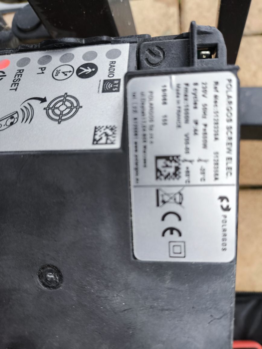

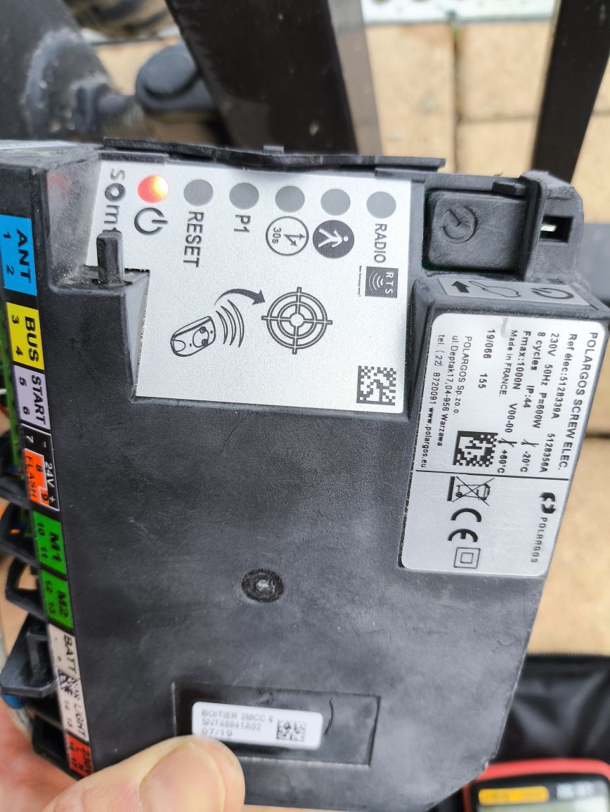

Most már mindegy, már fel is programozva és működik a gatepro Mono. Ha gondolod elküldöm neked a Nice panelt, ha meg tudod javítani, tiéd ingyen. Ha érdekel, privizz meg. Nem vagyok vérprofi kapunyitó javítgatásban, inkább az analóg erősítők volt mindig is az erősségem. Nem tudom a tipusát, pont ez lenne a kérdés :)SziasztokFelismeri valaki ezt a kapunyitó vezérlést? 24V 1 motoros, hall jeladós valami féleség SomfySziasztokValami somfy márkájú 2 szárnyú 24V-os kapunyitó dokumentációját keresem. Hátha valaki felismeri
Olvashatatlanok a címkék...í
![]() Ha te el tudod olvasni, akkor írd ide. (A kicsit is...) A hozzászólás módosítva: Aug 25, 2025
Nem tudom berakni, de ezen a néven keresd: EASY WAY 201 Hasonlónak tűnik. Nekem ezzel már volt dolgom. E....tt egy valami. A hozzászólás módosítva: Aug 26, 2025

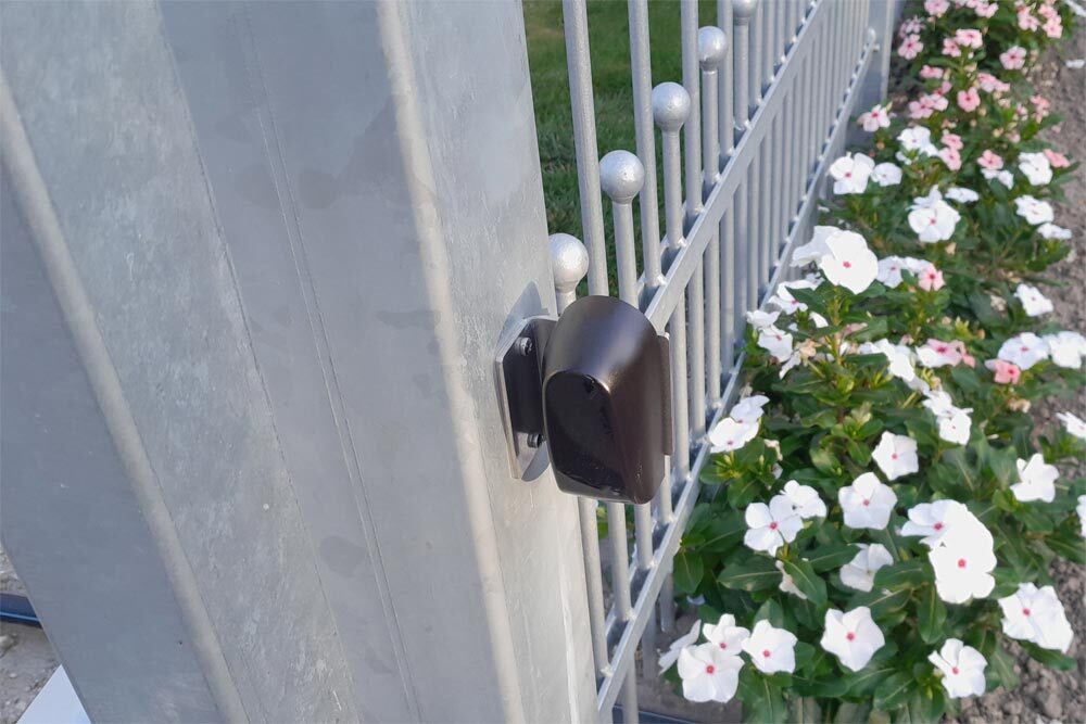

Motorline MC91BL-SC vezérés fotocella problémaSziasztok,Adott egy frissen beszerelt, új Motorline GALO600 kapunyitó motor, MC91BL-SC típusú vezérléssel. Vettem hozzá 1 pár Control CON-BEAM409 típusú fotocellát. Nem márkaazonos, de a paraméterek és a bekötési mód egyezik (24V, COM, NC), feltételezem működnie kellene. Álló állapotban, amikor nem mozog a kapu (mindegy, hogy nyitott vagy zárt), a fotocella működik, kapcsol a relé, van is visszajelzés erről a vezérlésen egy led formájában. Ha van épp útban akadály, és próbálom a távirányítóval vezérelni, akkor nem mozdul a kapu, helyesen. Ha mozog a kapu bármelyik irányba, akkor viszont még csak nem is kapcsol a relé, akármilyen táncot lejtek az infra vonalában, és így a vezérlés is magasról tesz rá, a kapu mozog tovább. A helyes működés itt az lenne, és a vezérlés is (a manual alapján) így van felprogramozva, hogy meg kellene állnia a kapunak és ellentétes irányba el kellene indulnia. A kapcsolódó beállításokat a vezérlésben már végigprobáltam az összes lehetséges módon, semmi nem segített. A legérdekesebb számomra, hogy még csak nem is kapcsol a relé. Azt gondolnám, hogy ha kap 24V-t, akkor mindenképpen kapcsolnia kellene. Azt pedig kap, mert a fotocella mindkét oldalán világít a belső power led. Van valakinek ötlete? Köszönöm
Szerintem egyszerűen a vezérzlés annyi zavart ültet a fotocellák tápvezetékeire, hogy az nem tud helyesen működni. Próbaképp az adó és a vevő (leginkább a vevő) táplábaira rakj 100 nF és 4.7 µF koncenzátor párosokat.
Tehát a menüben, LE Biztonsági belépés engedélyezése, vagy letiltása, az 01 re van állítva.? Tovább lépve a menüben, HC, hogy melyik irányban legyen aktív a fotocella. Alapértelmezettként 00 ra van állítva, tehát tiltásra.
Nem elég a menüben csak átállítani, a MENU gomb megnyomásával azt el is kell menteni. Persze lehet ellenőrizni a beállításokat a menüben lépegetéssel is, hogy tuti legyen.

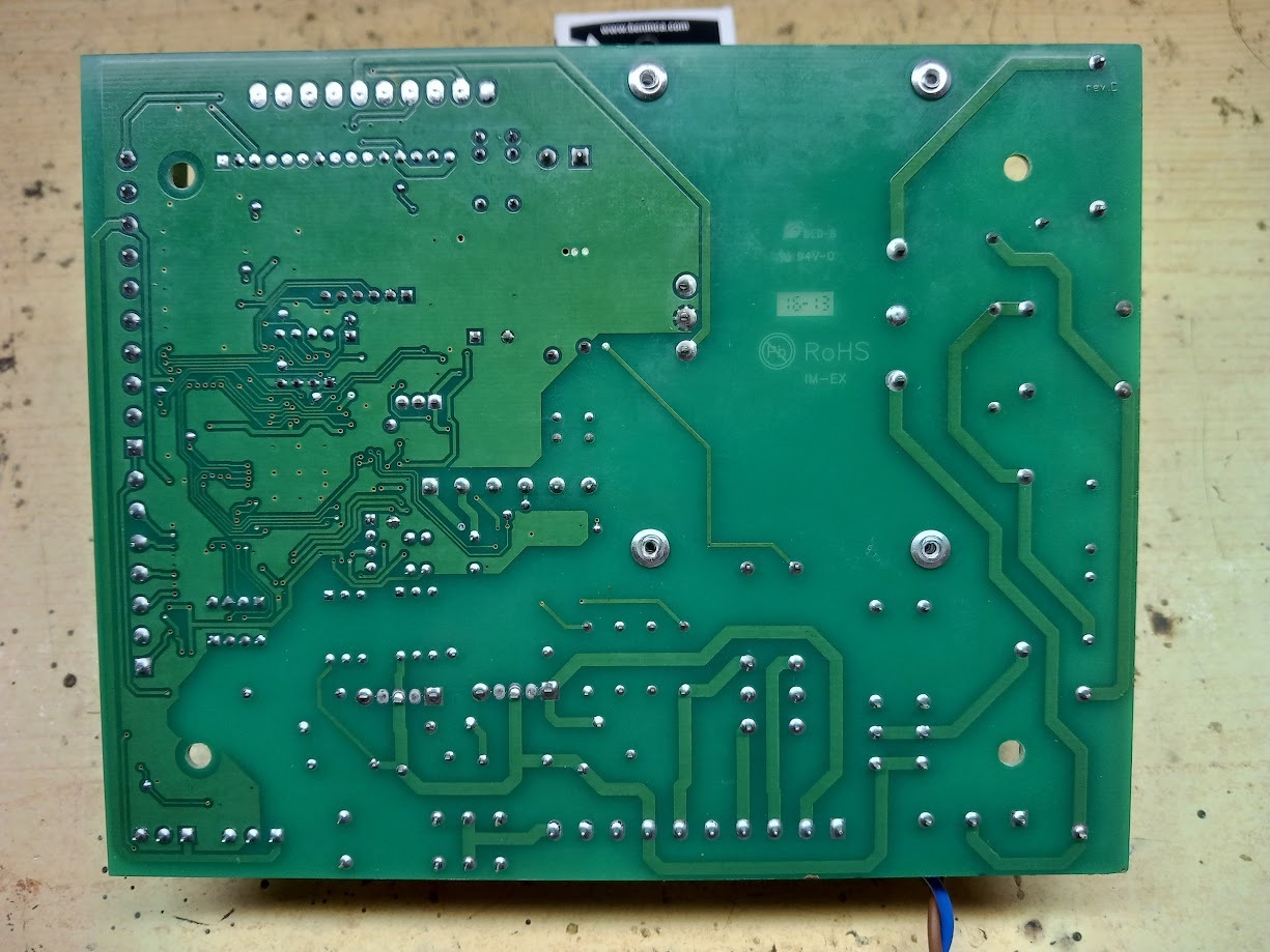

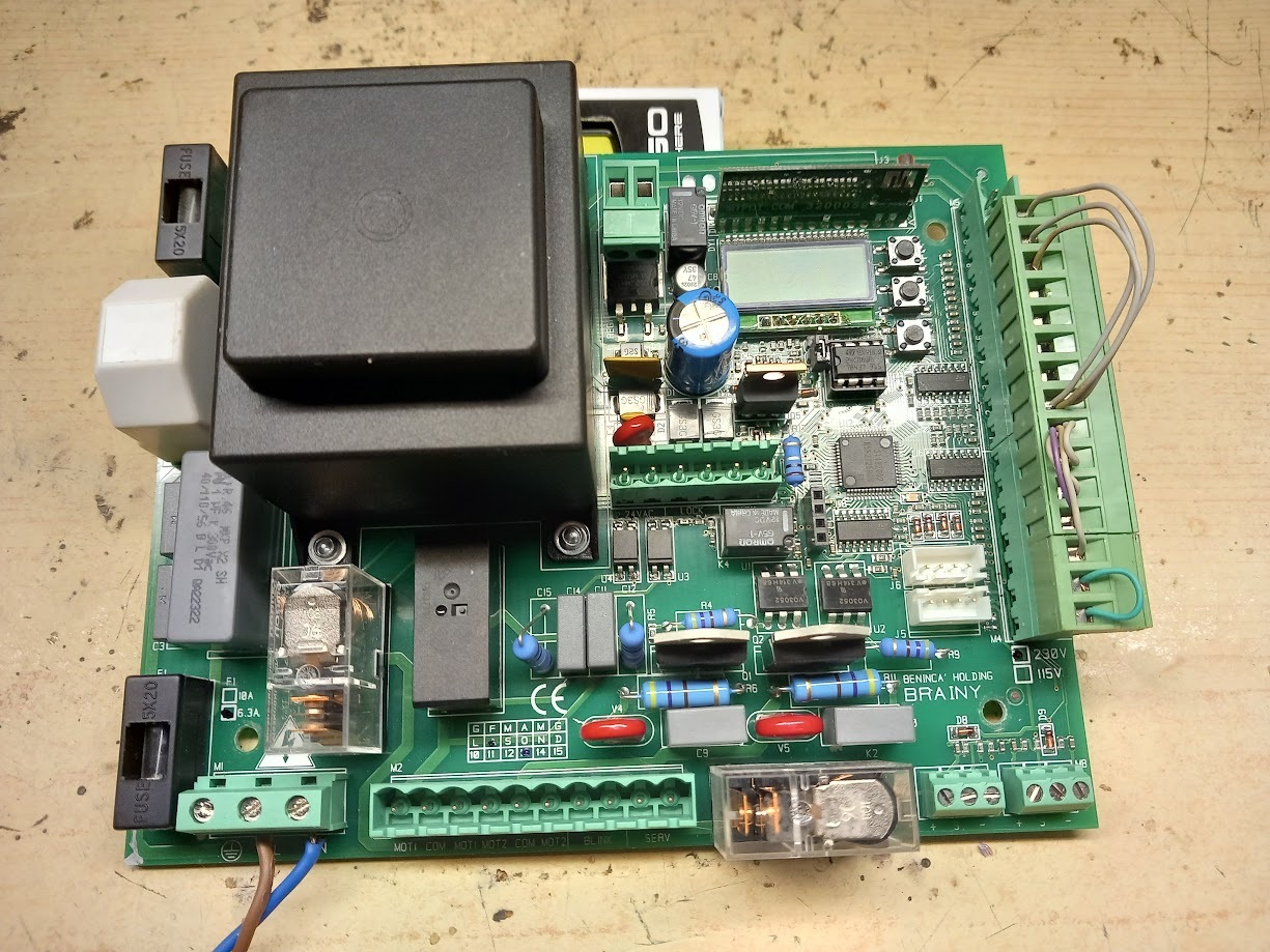

Ha mindez OK és mégsem működik, akkor a vezérlőbe a fotocella reléérintkezőinek helyére bedughatunk 2 szál drótot, ami összezárunk, aztán zárás közben szétnyitunk. Ilyenkor a fotocella teszt ne legyen aktív... Még azt sem árt beállítani, hogy a motor a kapu jobb vagy a bal oldalán helyezkedik el... Egyszer jó, egyszer nemHali!Adott a képen látható BENINCA BRAINY kapuvezérlés. Egyszer jó egyszer nem. A használója azt mondja, hogy egyre többször volt hogy nem működött, de egy áramtalanítás segítette rajta. Most, teljesen megállt. Az asztalon is ezt csinálja, de kb. 6-8. áramtalanítás után indul be. 4-5 alkalommal elindul-megáll stb. aztán semmi. Várok vele, áramot adok rá, de nem biztos hogy elindul. Szerintem nem az áramtalanítás segít rajta. Valami ötlete valakinek. Megragad valamelyik relé? Ami átlátszó, azok működnek.
Nekem is ez a tippem, a hibajelenségből kiindulva. Viszont sajnos nincsenek itthon ilyen kondik.
De köszönöm a javaslatot! Amint lehetőségem lesz rá, kipróbálom! A hozzászólás módosítva: Aug 28, 2025
Igen. Nem a menü beállításaival lesz a gond, ezerszer átnéztem, és több másik menüpontot sikeresen beállítottam.
Természetesen el is mentettem a beállításokat. Több másik beállítást is sikeresen elmentettem és úgy működnek ahogy kell. A vezérlés jól van beállítva.
Kipróbáltam a javasolt 2 drótos megoldást. Az a helyzet, hogy úgy működik. Köszönöm az ötletet! A gyári, márkaazonos fotocellákat, mivel fizikailag nem megfelelő, nem fordítható el 90 fokkal az infrája, így eddig ki sem bontottam, de most kipróbáltam. Azzal működik. Úgyhogy valószínűleg valami olyan probléma lesz, mint amit Bakman írt, hogy mozgás közben a vezérlés valami zavart ültet a tápvezetékekre, amitől a nem márkaazonos fotocellák megkergülnek, és nem kapcsolja még a relét sem. Vagy gyárihibás.
Ha másként nem megy, két L alakra hajlított lemezre rögzíted a gyári fotocellákat. Én is azt csináltam otthon.
Valószínű, hogy a gyári fel van készítve ilyen zavaros tápfeszültségre is. Biztosabb megoldásnak tűnik, mint kondenzátorokkal javítani a helyzeten, már ha annyi elég a sikerhez. A hozzászólás módosítva: Aug 28, 2025
igen, tudom, de én betegesen érzékeny vagyok az esztétikára, és a manók nem engedik a fejemben ezt a megoldást.
másrészt a gyári fotocellákat belülre szánom, két talapzathoz rögzített álló konzolra akarom őket majd felszerelni, hogy belülről is legyen védelem (kicsi gyerek miatt). nem olyan nagy tétel egy ilyen fotocella. megpróbálhatok egy másik 90 fokban forgathatót, csak semmi garancia rá, hogy azzal menni fog. vagy próbálkozhatok a kondenzátorokkal. Te melyik irányba mennél a helyemben? ![]()
Ebben brushless motor működik... ugyebár. Talán annak a vezetékeire kéne tenni valamilyen zavarszűrést...
Nem tudom, nincs ilyenem de a reléket mindenképp átnézném. Tápokat is.
Ha azzal a 3 gombbal is járatható, legalább az RF panel kizárható.
Mikor működik, mindennel működik. A panelen lévő gombal is, távadóval is. Programozni is remekül lehet. Minden gomra reagál, ha működik, ha nem.
