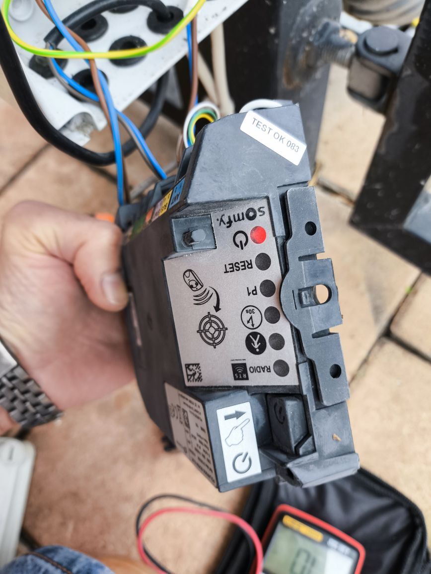

(#) SzilCsong hozzászólása Aug 25, 2025 /
Somfy
Valami somfy márkájú 2 szárnyú 24V-os kapunyitó dokumentációját keresem.
Hátha valaki felismeri
(#) uniman válasza SzilCsong hozzászólására (») Aug 25, 2025 /
Olvashatatlanok a címkék...í
Ha te el tudod olvasni, akkor írd ide. (A kicsit is...)
