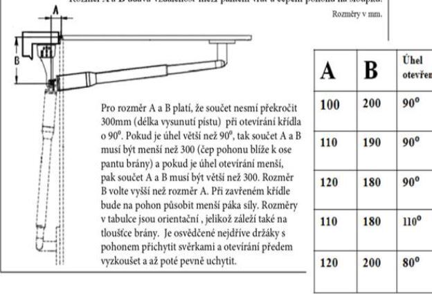

(#) uniman válasza Georgee hozzászólására (») Júl 9, 2026 /
Nem látni a motor másik oldali rögzítését...fogjuk rá, hogy a "helyes működés geometriai feltételei" nincsenek betartva? A fotó alapján mintha a motorkar a zsanér fele lejtene...ami szintén hiba.
(#) 444Tibi válasza Georgee hozzászólására (») Júl 9, 2026 /
Csak tipp,
nem fut ki végig az orsó? és nem a kapuszárny feszül be ahogy kellene hanem előtte már maga a tolómotor mechanika is kezd szorulni?
A hozzászólás módosítva: Júl 9, 2026
(#) Georgee válasza uniman hozzászólására (») Júl 9, 2026 /
Beépítési útmutató azt írta minimálisan lejtsen a kapu felé, hogy az orsóházba jutó víz ne a motor felé menjen, illetve weboldalakon is néztem több helyen írják külföldi oldalak is. A fotó csalóka, max 2-3mm ha van benne a teljes hosszon. A konzolt felhegesztettem. a méretek alapján (amit feltöltöttél táblázat), mivel 4" cső a kapu oszlopom a gyárit nem tudtam használni. Annyi hogy az ütköző az nem lett cserélve, mert be van betonozva egy vas ütköző illetve a kapuk nem zárnak egymásra, hanem egymástól függetlenek. Az orsó nem fut ki teljes végállásra, tehát ahogy a használati írta visszatekertem a teljes végállástól 4 kört és így rögzítettem. Ha a kapuszárny le van akasztva akkor látszik is, hogy tovább tolja a munkahengert a kapun lévő csaphoz képest. Inkább olyan mintha a záráskor a lassú járatban túltolná magát. Ha egyel leveszem a menüben a toló erőt akkor idő előtt megáll terheléstől függetlenül.
„A rögzítéseket úgy kell kialakítani, hogy a kitolódó dugattyú kissé lefelé mutasson; csak az ilyen jellegű felszerelés biztosítja a működtető egységen felgyülemlő víz és nedvesség megfelelő elvezetését (5. ábra).”
(#) Georgee válasza 444Tibi hozzászólására (») Júl 9, 2026 /
4 menetet visszatekertem a maximális zárt végállásról, tehát a kapu zár először utána tol tovább a motor. Ha a két szélső fa lecet leveszem, akkor az ütközőt nem érzi így tovább tolja a motor és itt feszül be az orsó. Olyan mintha a jelenlegi ütközőre túlságosan rátolná a motor.
(#) uniman válasza Georgee hozzászólására (») Júl 9, 2026 / 1
Ehhez nyitási és zárási mechanikus ütköző is szükséges...ha nincs az gond.
Megvan mindkét végálláson. A zárt álláson nem a gyárilag adott van a nyitotthoz nem kaptam semmit.
