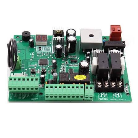

(#) robi72 hozzászólása Máj 29, 2026 /
Transzformátor paraméterei
Sziasztok, a képen látható vezérlőben elszállt a tarfó primer oldala. Állítólag a 16A-es kismegszakítót is vitte. Az biztos, hogy meg van égve és kuka. Egyelőre nincs ötletem, hogy mi okozhatta, de ki kéne cserélnem. Esetleg tudja valaki a trafó paramétereit? (a képen már nincs benne, de gondolom aki ismeri a vezérlést, tudja miről beszélek)
Köszi, előre is!
(#) pipi válasza robi72 hozzászólására (») Máj 29, 2026 /
tekintve hogy 12V-os relé van rajta, 2V-os traffancs jó lesz tán... persze lehet elvadult, nézd meg a traffancs lábait hátha 5V-os tekrenc is van rajta... A méretből meg nagyjából adódik mekkora/milyen teljesítményű fér bele...
Amúgy meg a gugli képkeresője megmondaná, ha a gyártó ráírta volna...
https://img.leboncoin.fr/api/v1/lbcpb1/images/86/eb/4b/86eb4b961ce4...-large
Gondolom nem 700W-os mert akkor kistalicska is kell hozzá
(#) pipi válasza pipi hozzászólására (») Máj 29, 2026 /
Lemaradt a tizen... Szóval 12v traffancsra gondoltam
(#) Bender92 válasza robi72 hozzászólására (») Máj 30, 2026 /
Egy képet tudsz feltölteni a hátuljárol is? Nem lehetetlen hogy 2x12V-os trafóra lesz szükséged mivel van a vezérlésen 24V DC tápfeszültség kimenet is.
(#) uniman válasza robi72 hozzászólására (») Máj 30, 2026 /
Pont a trafón van a típuscímke...
A hozzászólás módosítva: Máj 30, 2026
(#) robi72 válasza pipi hozzászólására (») Máj 30, 2026 /
Köszi !
(#) robi72 válasza Bender92 hozzászólására (») Máj 30, 2026 / 1
Köszi, közben kiméregettem, hogy két független szekunder van rajta. Az egyik direktbe megy a 24VAC kimenetre, a másik 12V körüli lehet, mert a puffer kondi 25V-os. Tettem bele egy 12V-os trafót, azzal elindult. A 24VAC nincs használatban. Köszi a segítséget!
(#) robi72 válasza uniman hozzászólására (») Máj 30, 2026 /

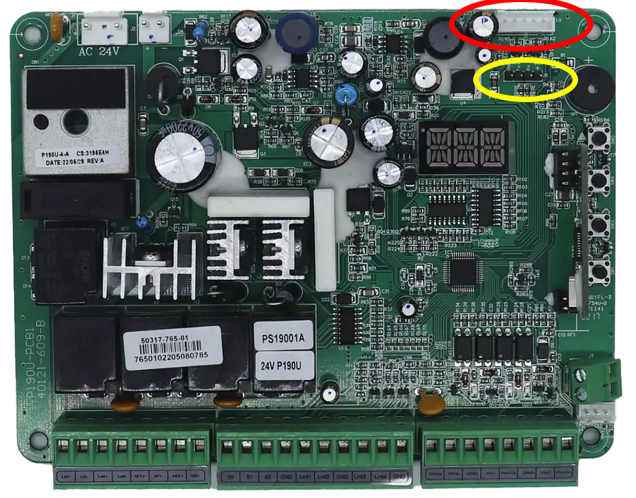

(#) Geri86 hozzászólása Júl 5, 2026 /
PC190U Wifi Module Lábkiosztás
A képen látható PC190U vezérlésen pirossal bekarikázott wifi modul csatlakozásnak esetleg nem tudja valaki a lábkiosztását, illetve alatta a sárgával karikázott 4 láb funkcióját?
Előre is köszönöm.

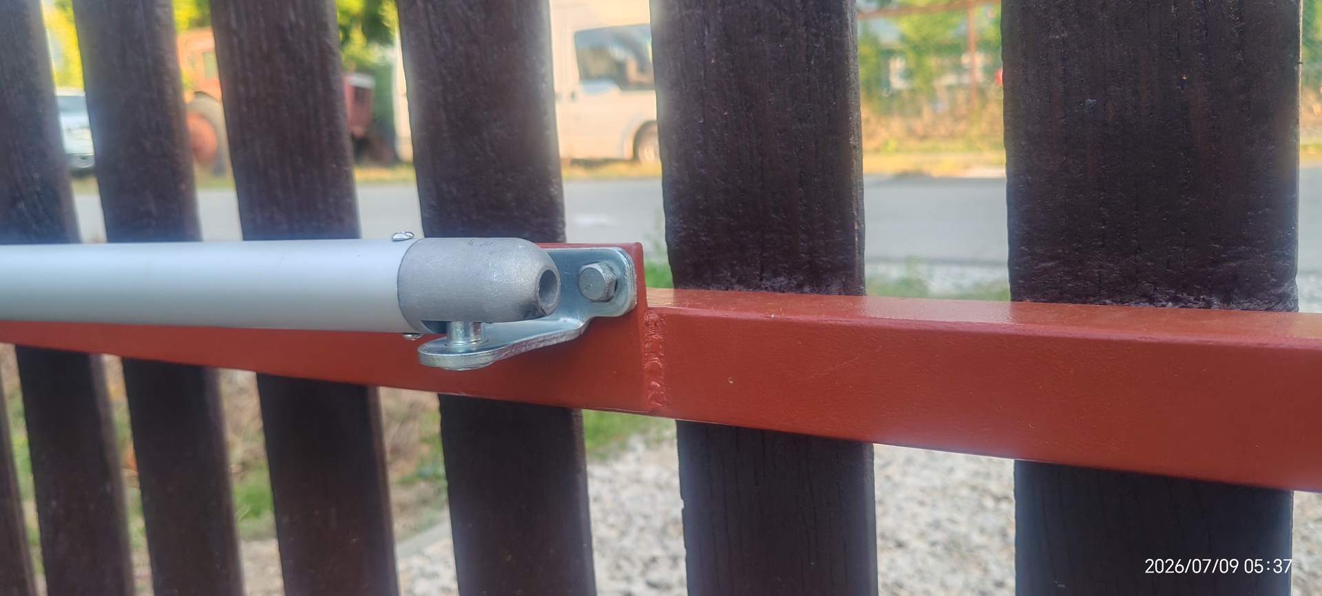

(#) Georgee hozzászólása Júl 9, 2026 /
Kapunyitó manuálisan nem nyílik
Adott egy IN SW220AL kapunyitó (Force SW200, illetve más néven is ismert). A problémám a következő, ha beállítom a menüben a kaput hogy zárjon, akkor be is zár, de annyira befeszíti magát, hogy ha le akarom venni a kulccsal a kart és manuálisan nyitni, akkor a kart nem tudom levenni a kapu szárnyról (már kivettem a csavart, hátha amiatt, de akkor sem). Ha a beállításokban visszaveszem 1-el az erőt, akkor viszont a szárny 10 centire megáll az ütközőtől és nem zár be. Valakinek van ötlete, mit tudok tenni, hogy ha kell akkor csak le akasszam hajtókart?
