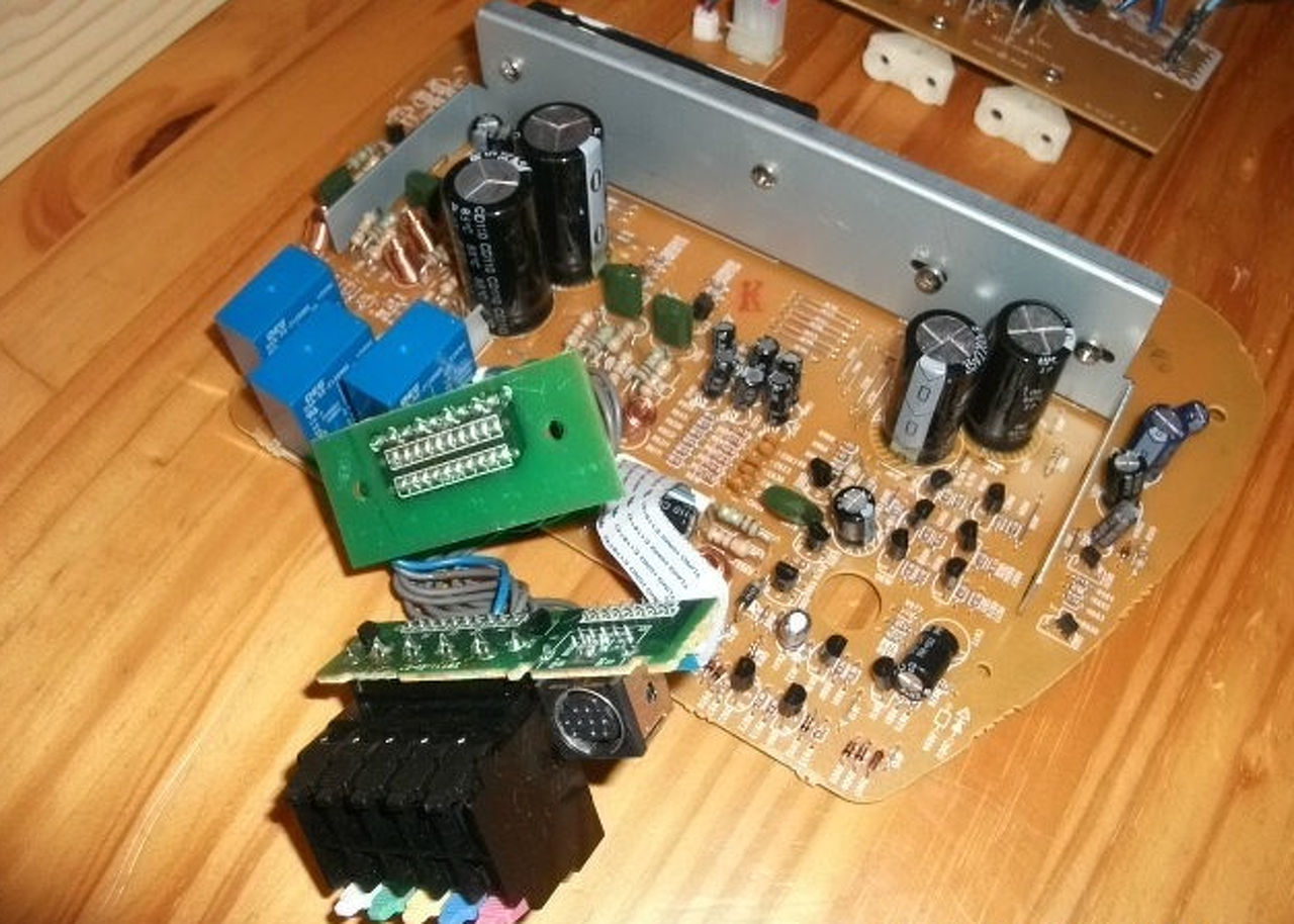

(#) Viktor0109 hozzászólása Ápr 17, 2014 /
Így néz ki a táp része. A pufferek az IC-k előtt találhatok.

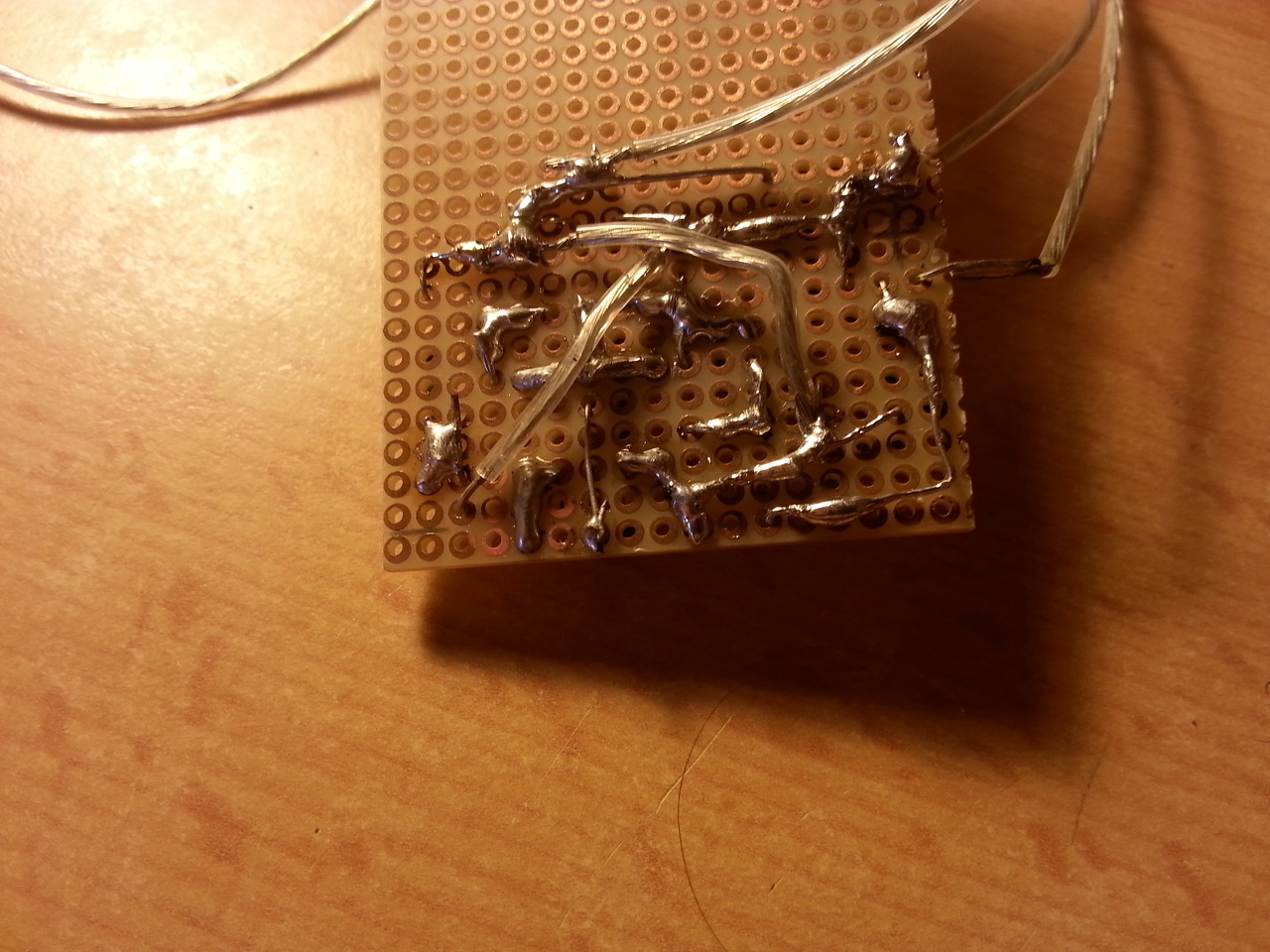

(#) amairiol hozzászólása Ápr 18, 2014 /
Építettem egy tranzisztoros kivezérlésjelzőt, csak annyi a problémám, hogy nemtudom hogy a jack-dugó kábeleit hova kössem be, mert sajnos nem értek hozzá. Nagyon hálás lennék ha valaki tudna segíteni. Linkelek pár képet a munkáról. Előre is köszönöm a segítséget.
