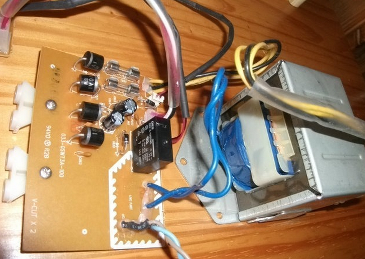

Azon már túl vagy. De semmi változás csak búg de ha lekötök a GDN-t akkor megszólal és ha nem adok rá túl nagy "hangerőt" akkor szépen szol. Ez vajon mitől lehet? Egyébként egy középcsapolásos táp van benne ami a két végfok IC-t táplálja.
Hello! Ebből úgy néz ki, hogy a kondik jók. A diódákat mérd ki. Mert vagy azok okozzák a búgást, vagy esetleg valami földhurok van, ami megszűnik, ha kihúzod a csatlakozót..
Hello! A diódákat is mértem már és jók.

Így néz ki a táp része. A pufferek az IC-k előtt találhatok.
Tehát valószínűleg nem jól mértem őket? Akkor szegyem ki és egyesével ellenőrizem őket?
Akkor vélhetően ott lesz a hiba?
Kiszedtem mind a 4 diódát és egyesével megmértem őket multiméterrel.
A diódák nyitóirányú feszültsége 550-560 között volt. (plusz az anódon mínusz a katódon) fordítva zárt állapotban voltak tehát a kijelzőn nem volt semmi.

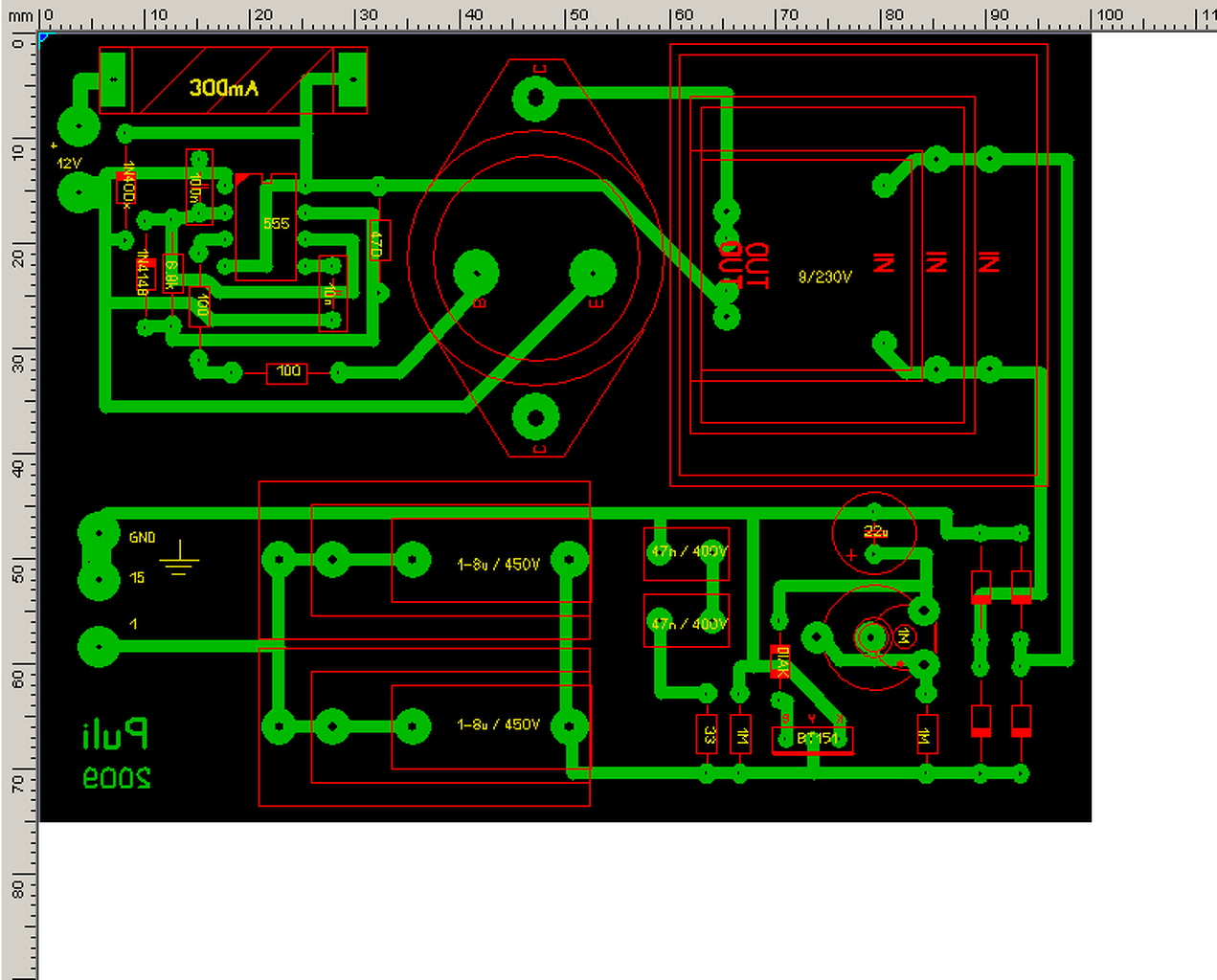

Szép jónapot.Megkérnélek kedves hobbylakok hogyha tudná valaki átalakítani ezeket a PNG képeket pdf formátumba ,1:1 arányban toneres vasaláshoz.Köszönöm szépen.

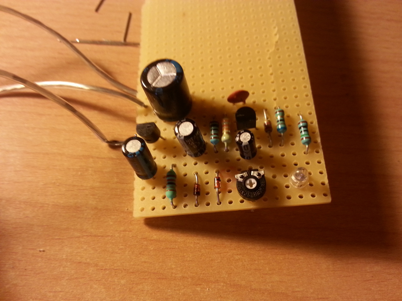

Építettem egy tranzisztoros kivezérlésjelzőt, csak annyi a problémám, hogy nemtudom hogy a jack-dugó kábeleit hova kössem be, mert sajnos nem értek hozzá. Nagyon hálás lennék ha valaki tudna segíteni. Linkelek pár képet a munkáról. Előre is köszönöm a segítséget. A hozzászólás módosítva: Ápr 18, 2014
Meglehetősen alapkérdéseid vannak. Először is keresgélj a net. -en, a gugli kereső sok találatot ad a témáidra. Olvasgassál, és ha ezekből valamit konkrétan nem értesz, akkor kérdezz rá. Segítünk.
Bővebben: Link Bővebben: Link Bővebben: Link Elég nehéz könyvet írni ezen az oldalon terjedelmi okok miatt, tanulmányozni kellene a szakirodalmat.

Rajta vannak az alkatrész pozícók is és a felbontás is kevés szerintem hogy szépen fel lehessen vaslani, így elég lehetetlen feladat. Jobban jársz ha layouttal megrajzolod magadnak. Nem olyan bonyolult kapcsolásokról van szó.
Ez egy gyári AKAI DV-R4410SS 6CH erősítő ami 2 végfok IC-vel van építve egy (STK404-070 1CH) és egy (STK402-903 5CH) A probléma az egycsatornás erősítővel van.

Szia! Értékelhető vasaláshoz a kép fájl nem jó mert az acrobat vagy más prog. nem fog kölönbséget tenni a rétegek között, mindkét réteg a silkscreen és a ccoper is egy oldalra fog kerülni nyomtatáskor, a fekete háttérről nem is beszélve. Ha tudod a forrás fájlt töltsd fel (lay),mert csak abból lehet a rétegeket külön- külön nyomtani. Ha ezek megvannak szívesen segítek.
