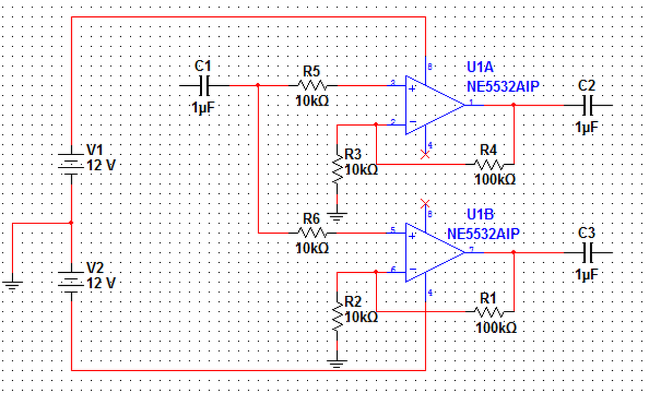

Kezdőként szeretnék egy RCA elosztót megépíteni erősítéssel. (Kép csatolva) Valaki tudna segíteni kijavítani a hibákat és esetleg nyákot nyomtatni? Előre is köszönöm! Remélem jó lesz első próbálkozásnak.

A be és kimenetekről hiányzik a csatolókondi. A 100 Ohm-os ellenállások kicsik, válasz inkább a kOhm-os nagyságrendből. Ha nem invertáló üzemben használod az OPA-t akkor megúszod két darabbal a négy helyett.

Ez nem erősít (feszültségben) semmit , de a problémád szempontjából két huzaldarab is megteszi (mivel a kimenet jó eseteben terhelhető, a bemenet pedig nem terhel).
Azaz szerintem kösd össze a kimenetet a két bemenettel, ízlés szerinti dobozba építve.

Ja igen, ha elosztót szeretnél, akkor mindegyik kimenet kapjon külön erősítőfokozatot. Ne közösítéssel legyen a kimenet megoldva.
(#) AVAST8 válasza eSDi hozzászólására (») Júl 19, 2016 /
Nem tudnám valahogy kisebb kivitelezésbe megoldani? A kivezetési kondikat, hogy oldjam meg? (Kimenet és a gnd közé?) És mekkora legyen? Először is Gafly válasza szerint megpróbálom összekötögélni, ha nem megy akkor rendelek az erősítőhöz tartozékokat.

Például így tudnád megoldani, lásd kép. Ez most, csak az egyik (mondjuk a bal) csatorna kettéosztását végzi. Ebből kell minimum még egy, hogy két darab sztereó kimeneted legyen, illetve még annyi, amennyit szeretnél. A C1 bemenet, a C2-C3 kimenet. Az erősítés 11x-es.

„szeretnék egy RCA elosztót megépíteni erősítéssel”
Nem tudom, hogy te ebből honnan tudod megállapítani, hogy mit, mivel akar összekötni (én nem látok bele a fejébe). Az én megoldásom korrektebb, mert így minden szépen külön van választva és még véletlenül sem szólnak bele egymás dolgába. Ráadásul még jelerősítés is van, ahogy szeretné. Nem úgy, mint az általad javasolt, "kösd össze oszt jóvan" megoldásban.
