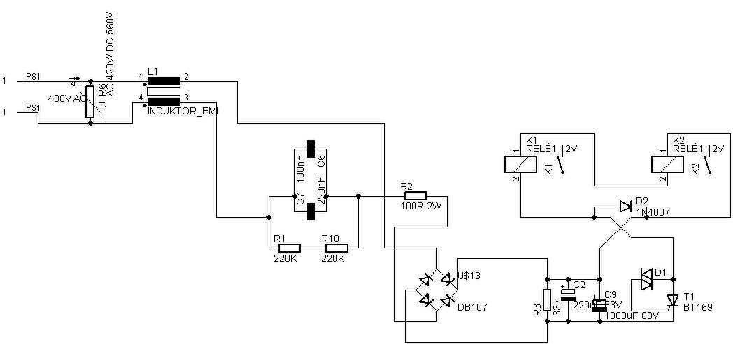

A Skori féle lágyindítóval akadtak gondjaim. 400V-os tápfeszültségről kéne működjön, de egy olyan gondom van vele, hogy az R2 ellenállás időnként megszakad. Próbáltam 2W és 3W-os ellenállásokkal is, de egy idő után mindegyik tönkrement. A tesztelés során próbálok minden problémát kiszűrni, hogy a működés közben nehogy valami gond legyen, így többször egymás utáni ki-be kapcsolást is próbáltam, pl. pillanatnyi áramszünetet imitálva, ekkor szokott az R2 ellenállás átmenni szakadásba. Valószínűleg a bekapcsolási tranziens miatt a C6 C7 kondik okozzák. Mit lehet kezdeni?
Próbáltam 2db 100R 2W ellenállás sorban, 68R 3W, 2db 220R 2W sorban. Mindegyik megszakadt, jelenleg egy régi típusú (talán remix, kék színű 71R ellenállás van benne jelenleg ez még működik).
Elég ciki lenne, ha menet közben mégis csak megszakadna az R2 ellenállás, jó lenne ezt valahogy kivédeni. Valami ötlet? Esetleg egy kis értékű ellenállás vele párhuzamosan (1-10nF)?
A kapcsolási rajz lényegi részét mellékeltem.

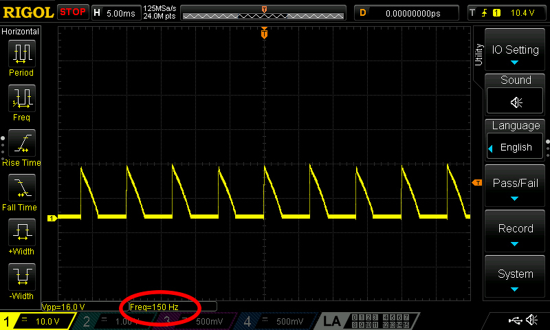

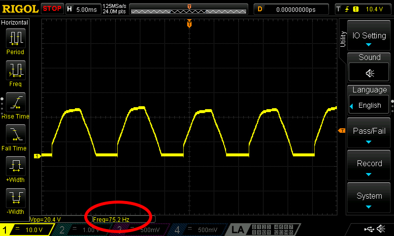

Az hogy egy egyenirányító diódán hány volt esik, az az adatlapjának melyik "rublikája"?
Illetve lérezhet e hogy egy PB112E diódahídon átvezetett AC 10.7V-ból DC 8.8v lesz csak?
(#) nedudgi válasza Firefighter1 hozzászólására (») Feb 4, 2018 /
UF, azaz Forward voltage, Voltage drop, nyitófeszültség, Durchlasspannung.
Ez az érték függ az átfolyó áramtól, és a réteghőmérséklettől is. A diódahídban 2-2 dióda van "sorbakötve" a terheléssel, persze elég kacifántos módon.
(#) Gafly válasza nedudgi hozzászólására (») Feb 4, 2018 /
Valamint hogy van-e utána kondenzátor, és milyen műszerrel méri

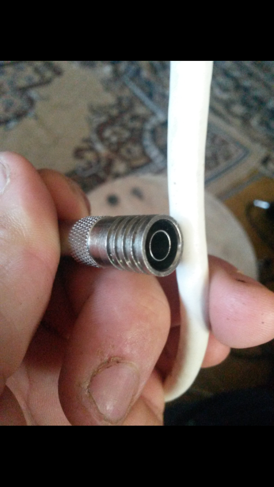

(#) jani1987 hozzászólása Feb 4, 2018 /

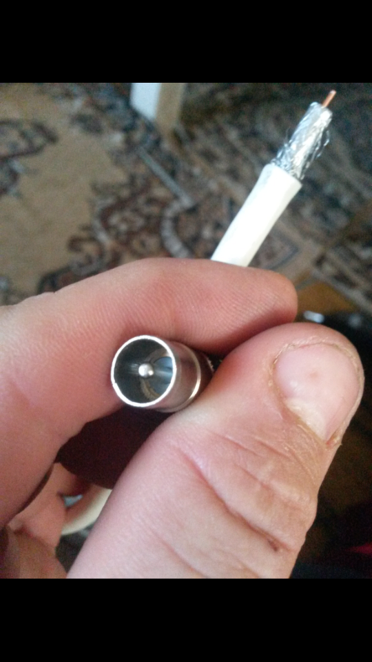

Valaki el tudná magyarázni egy ilyen dugóba hogy lehet belehúzni az árnyékolt kábel?
(#) nedudgi válasza jani1987 hozzászólására (») Feb 4, 2018 /
Tudtommal manapság két lépésben oldják meg. Először egy F csatlakozót raknak a vezeték végére, utána pedig rácsavarják az antennacsatlakozó apa, vagy anya részét.
(#) RoliNyh válasza Firefighter1 hozzászólására (») Feb 4, 2018 /
Tegyél rá egy pufferkondit, mert a diódahíd után az még nem kimondottan egyenáram,
csak egy 100Hz -es impulzusfeszültség, tulajdonképpen a színuszhullám két fél periódusa.
Azt a multimétered meg nem tudja megmérni DC állásban pontosan...

(#) jani1987 válasza nedudgi hozzászólására (») Feb 4, 2018 /
Az előbbi megvan. Utóbbi már nem.

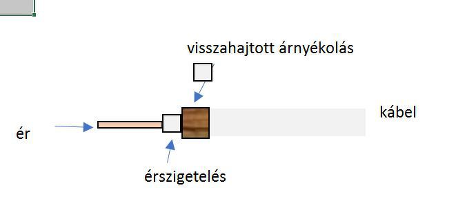

(#) elektroncso válasza jani1987 hozzászólására (») Feb 4, 2018 /
Elvileg az árnyékoló harisnyát vissza kell hajtanod a kábel fehér köpenyére, a belső meleg eret a szigetelésével együtt megfelelő hosszúságúra kell szabnod, majd a végét le is kell blankolnod. Utána már csak rá kell húzni az egész csatlakozót. Hasonlóan mint a csavaros F csatlakozóknál.
Szerintem. Sosem láttam még ilyen csatlakozót, de én így próbálnám.

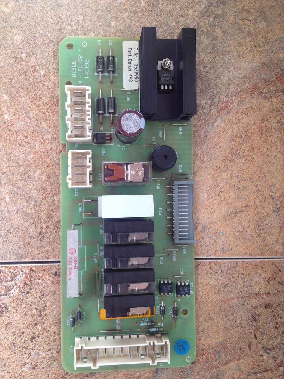

(#) inoxjewels hozzászólása Feb 4, 2018 /

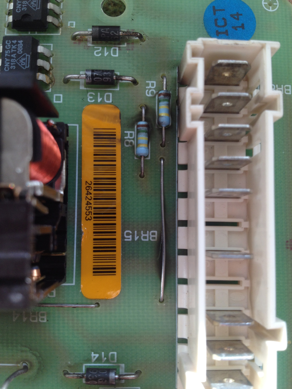

Sziasztok! Elektronikai műszerész segítségét szeretném kérni.
A képen egy mikrosütő vezérlőpanele látható. A sütő tetejére sikerült egy pohár kávét úgy rátenni, hogy az felborult és "természetesen" az előlap burkolata mögött lapuló panelen is végigcsorgott belőle egy kevés. Azóta ahogy bedugom a konnektorba, állandó enyhe égett szaga van és folyamatosan világít a sütőtér lámpája, illetve ha melegítek vele, akkor a lámpa változó intenzitással, hunyorogva világít, egyébként működik minden funkciója.
A három képen először egyben az egész panel, másik kettőn meg két olyan részlet szerepel, ahol kisebb égésnyomok is láthatók.
Maga a sütő bazinehéz (30 kg), amit a tisztelt futár úr annakidején a házhozszállításkor (Jófogáson vettem) már elejtette, tehát a burkolata sérült. A feladó egy vékony kartondobozban küldte el, amin kívülről egyáltalán nem látszott, hogy amit átveszek, azt előtte összetörték. A GLS természetesen hárított, hiszen átvettem, a feladó meg leszarja.
Szóval ilyen előzmények után az elejtés ellenére tökéletesen működött vagy két hónapig, amikor ezt a bénaságot a kávéval sikerült elkövetnem.
A nagy súly és a törött burkolat miatt - ha nem muszáj - nem szállítanám az egész sütőt.
Elképzelhető az, hogy a képek alapján megállapítható, mit kellene a panelen cserélni, vagy javítani?
Nem vagyok gazdag ember (ezért vettem használtat) nagyon szeretném megmenteni, ha lehet.
Budapesttől 25 km-re élek, hetente kb kétszer a munkám miatt bemegyek a városba is, a panelt tudom hozni-vinni.
Teljesen laikus vagyok, előre is köszönöm, ha segít valaki!

(#) Epu2 válasza jani1987 hozzászólására (») Feb 4, 2018 /
Üdv! Lépcsősre kell vágni a véget. A csupasz belső ér, az kb 8-10 mm, az érszifetelés, kb 1-2mm. A következő az árnyékolás, ami kb 5-7 mm. HA elzaláltad a méreteket, és az árnyékolást hátrahúzod a külső szigetelésre, rá tudod tekerni a csatlakozót.

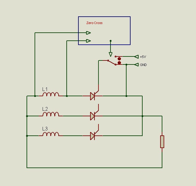

(#) Bakman hozzászólása Feb 4, 2018 /
Nagyot!
Mellékletben egy vázlat egy teljesítményszabályzóról, illetve annak harmadáról. A dolog tökéletesen működik fázisonként külön-külön. Ha mindhárom szekunder tekercset bekapcsolom a rendszerbe, akkor a kimenő feszültség növelésekor (a nullátmenetek és a gyújtások közötti idők csökkentésekor) egy ponton túl már igen érdekes a kimeneti feszültség, lásd melléklet, 04-es kép.
A három fázis valóban három fázis, 180 fokokkal eltolva egymástól. Mindhárom tirisztor külön van vezérelve, a vezérlések és a nullátmenet detektálások galvanikusan el vannak választva egymástól.
Ez így normális vagy a vezérlést kell átalakítani?

(#) killbill válasza Bakman hozzászólására (») Feb 4, 2018 /
Tenyleg 180 fok? Mert a 3 fazis a 120 lenne.
(#) Bakman válasza killbill hozzászólására (») Feb 4, 2018 /
Elírtam, 120 fok.
El tudom kepzelni, hogy az a baj, hogy amikor az egyik tirisztoron folyik aram, es te adsz egy gyujtas impulzust a kovetkezo fazis tirisztoranak, akkor az nem gyujt be, hiszen a masik tirisztoron is folyik az aram. Szerintem ezen tartosabb (hosszabb) gyujtas segitene.
