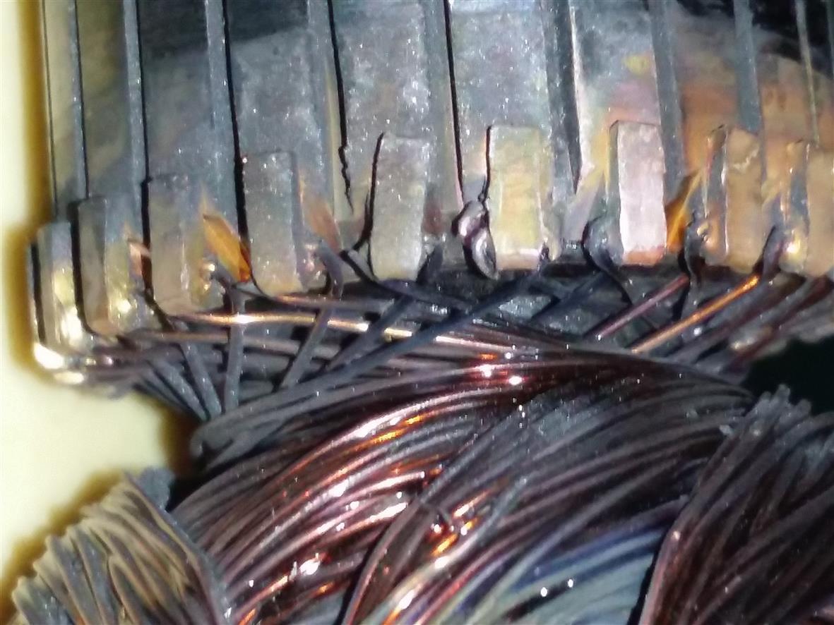

(#) Tylla1 válasza pipi hozzászólására (») Aug 24, 2020 /
Mérni sajnos nem tudok, az adattáblán ezek az értékek szerepelnek: 230-240V, 50Hz, 520W.
(#) janigel válasza pipi hozzászólására (») Aug 24, 2020 /
Én is jártam így, de én vadi új sövényvágóval.
Próbáltam én is keféket cserélni, ugyanígy nem használt.
Aztán már nem is indult, csak a büdöset adta.
KI is kellett dobni.
Szerintem gyártó / márka függő, = (gagyi).
Lehet, hogy a kommutátorok sorjásak / eltömődöttek a szénnel ???
Gondolom itt lehet a zárlatos rész?... Kuka??
(#) Bakman válasza Tylla1 hozzászólására (») Aug 24, 2020 /
Nem néz ki agyonhasználtnak. Ha van rá garancia, vidd vissza. Ha nincs, mehet az elektromos hulladékok közé, az újratekercselés többe kerülhet, mint a egész gép.
(#) Tylla1 válasza Bakman hozzászólására (») Aug 24, 2020 /
Garancia már nincs. Megpucoltam, megcsiszoltam a kommutátort, hátha...nincs javulás. Erős nagyítóval nézve a kommutátoron lévő alsó, a drót hurkolására kialakított "fülecskék" illesztésénél megnyílt és megfeketedett réseket/repedéseket látok ott, ahol a korábbi képeken a drót is kormolódott.
Nem küzdök tovább, bosszankodva kidobom.
(#) pipi válasza Tylla1 hozzászólására (») Aug 24, 2020 /
A kommutátor réseit kell valami hegyessel kivakarászni (körző/varrótű).
De itt már valószinűleg nem sokat segít...
A réseket teljesen kitisztítottam, de a szikraeső sajnos továbbra is megvan. Mindegy, így jártam.
Köszönöm a válaszokat!

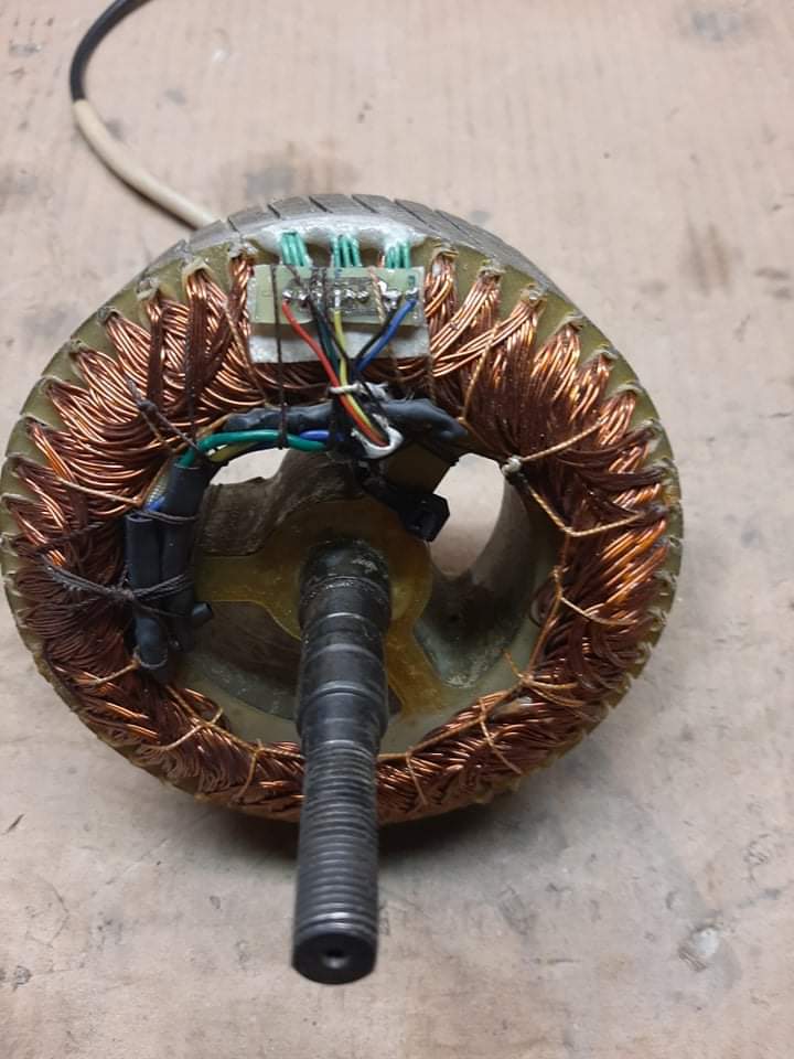

(#) doboz hozzászólása Aug 25, 2020 /
Sziasztok!Az elektromos bicikli kapcsán leteszteltem a régi HALL-szenzorokat.Az 5V rendben,van,de mágneses tér hatására nem 0V jelenik meg,hanem 1,5V körül ugrál a feszültség.Az új szenzorok rendben vannak ugyan,de itt meg a motor vezérlőből nem jön ki a +5V-os feszültség.
(#) Kovidivi válasza doboz hozzászólására (») Aug 25, 2020 / 1
Hall szenzorból 0.8-4V közötti feszültség jön ki 5V betáp mellett.

(#) pipi válasza doboz hozzászólására (») Aug 25, 2020 /
Valószínűleg analóg hall szenzor

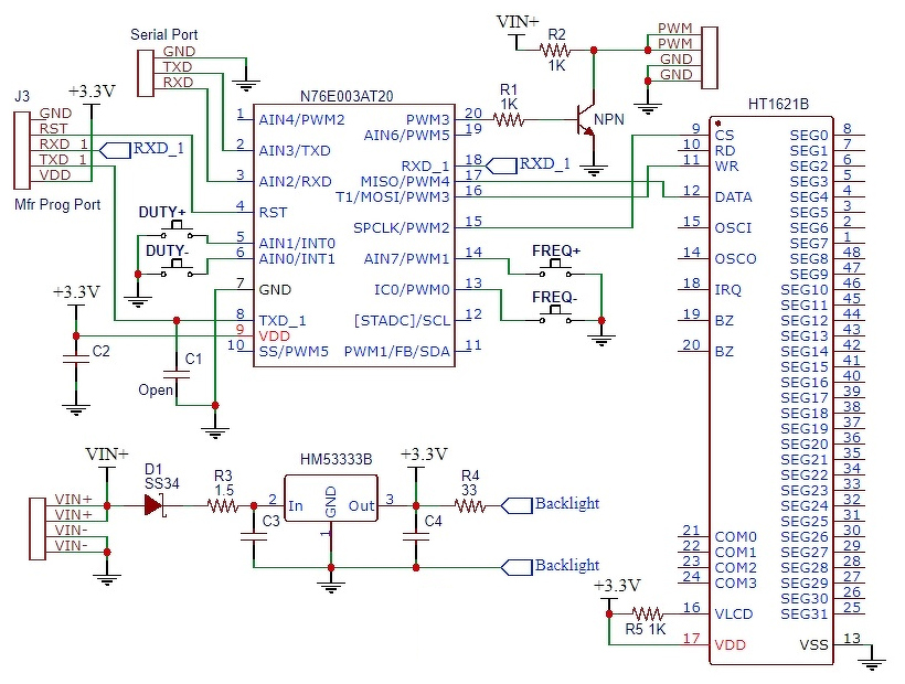

Vásároltam egy Ilyen PWM jelgenerátort.
Működik is jól, de én ki szeretném egészíteni egy piros (H szint) és egy zöld (L szint) led visszajelzéssel, hogy az alacsony frekiknél látható legyen a kitöltési tényező.
Persze ezt áramgenerátoros LED meghajtással kéne, mert a kimeneti jel feszültsége mindig = a tápfeszültséggel.
Nézegettem ezt a cikket, de nem akarok bajt, nem értem teljesen a működésüket, ezért kérek tanácsot.
Elsősorban benned bízok proli007
Köszi, ha segítesz.
(#) pipi válasza janigel hozzászólására (») Aug 25, 2020 /
A panel hátulján ott van az R1-Q1 ami a kimenő jelet adja. Az R1 meg a proci lábára, ugyanide tehetsz két nagy fényerejú ledet soros ellenállással a stabkocka kimenetére, ill a foldre.
Ha csak 1-2 mA-rel terheled a proci lábat szerintem simán elbírja
(#) Bakman válasza janigel hozzászólására (») Aug 25, 2020 /
Azt vedd figyelembe, hogy a kimenet nem terhelető, az ugyanis nyitott kollektoros és bármi, amit rákötsz, csökkenti a kimeneti feszültséget.

(#) janigel válasza pipi hozzászólására (») Aug 25, 2020 /
Szia István!
Ha a felételezések igazak, akkor jó lehet a megoldásod.
Vannak olyan LED-jeim ami 2-3 mA mellett is egész tűrhetően világítanak, és a stab. 3V is jó akkor.
De ha nem, akkor megpatkolom egy-egy nagy bétájú tranyóval.
Köszi, János
A panelen lévő stabkoclára gondoltam, Te is?
Igen.
Küldtem róla egy képet az E-mailedre.

(#) Gafly válasza janigel hozzászólására (») Aug 26, 2020 /
Vin mekkora tartományban lehet esetedben (csak hogy ne kelljen a kész panelbe belenyúlni) ?
(#) janigel válasza Gafly hozzászólására (») Aug 26, 2020 /
Kihasználnám a 3-30 V-ot.
