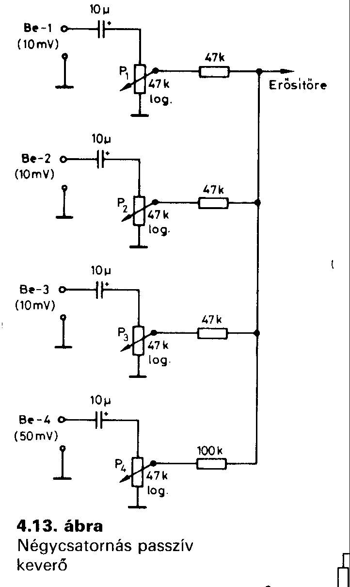

(#) jozsi01 válasza _JANI_ hozzászólására (») Szept 24, 2006 /
köszi a segítséget _JANI_ !
esetleg tudnál 1egy ilyen passzív jelkeverő kapcsolást mutatni?

(#) _JANI_ válasza jozsi01 hozzászólására (») Szept 24, 2006 /
Igen. Itt egy példa:

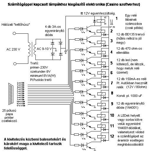

(#) _JANI_ válasza n0nam3 hozzászólására (») Szept 24, 2006 /
Kipróbáltam (rendszer=Win98, WINAMP=v2.5) és müködik , szóval KOOL!
Hadverre ez lenne most a legegyszerübb megoldás.
Természetesen a reléket ki kell hagyni a kapcsolásból.
LPT és egyéb kébelbekötéseket ITT a HWB-n találtok.

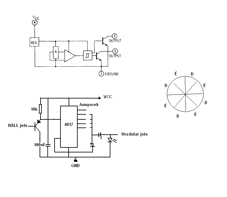

Jó reggelt!
Segítségeteket szeretném kérni abban, hogy jó-e ez a kapcsolás a mellékelt képen?
Egy jeladó akar lenni az épülő fordulatszám-mérőhőz. (A Hall-szenzor a lendkerék mágneseitől kapja a jelet (teszteltem, működik, igaz nem ezzel a szenzorral, hanem egy venti HALL szenzorával))
A mágnesezés is rajta van az ábrán, a jumperek azért kellenek, mert ez típusfüggő, hogy hányszor változik a mágnes polaritása - amire most teszem, azon speciel 4X. Egy osztó áramkör akar lenni, mivel a Hall csak Déli mágnesezésre reagál; így egy fordulat alatt 4 jelet ad le és ezt szeretném elosztani 4-el, hogy 1 fordulat egy jel legyen...
Ne kíméljetek
Még 1 dolog: nem tudtok egy olyan kapcsolást, ami 3 jelet generál véletlenszerűen és lehet mind3 0 vagy 1-es is (001,110,111,000..stb)?
A válaszokat előre is köszi!
(#) _JANI_ válasza source2 hozzászólására (») Okt 1, 2006 /
Ez Így egy kicsit elnagyoltnak tünik, de akár működhetne a dolog.
Egy pár kérdésem azért lenne:
Mi a HALL senzor tipusa?
A 4017 még csak egy elgondolás az előosztóra?
Ha 4017-es ict alkalmazol, akkor a RESET jelet az értékes kimenete után kell levenni. A resetjelet nemtudod értékes kimenetként használni, mert rögtön alatállapotba hozza a számlálót, és így az alapállapot lesz a következő lépés. LÁSD 4017-ADATLAP!
(#) source2 válasza _JANI_ hozzászólására (») Okt 1, 2006 /
Köszi a válaszod!
UGN3220 a Hall típusa (ez van az ábrán); ami pedig a ventibe van: DN6851
Ha van más megoldás, nyugodtan mondjad

(#) source2 válasza source2 hozzászólására (») Okt 2, 2006 /
RANdom generátor megvan, köszönthetően dióda kollégénak, akinek ezúton is megköszönöm segítségét.
de a másikra még nicns megoldás, de egyébként mit értesz az alatt hogy resetet csak érvényes lépés után fogad el => ezek szerint ha néggyel akarok osztani akkor a "2" lépésre tegyem?
bármiylen mogoldás érdekel, lényege hogy 1 fordualt alatt 4 jel van alapból és azt kellen leosztani 4 el hogy 1 fordualt 1 jel legyen
válaszokat előre isjöszönöm
