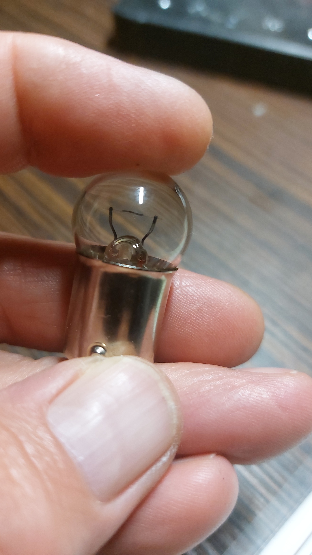

(#) SlyChocolate válasza SlyChocolate hozzászólására (») Máj 26, 2025 /
Jut eszembe ez a hagyományos izzó lehetet-e a bűnős?
A hátsó helyzetjelzőben találtam egy nem világító izzót.
Az ízzószál jónak tűník de lámpába rakva nem vílágít.
Műszerel sem mutat életjelet.
Helyére berakva egy másik izzót viszont az világít.
Lehet ez merítette le az akkum?
(#) Bakman válasza SlyChocolate hozzászólására (») Máj 26, 2025 /
Az az izzó, ha jó, kb. 0.42 A-t eszik.
