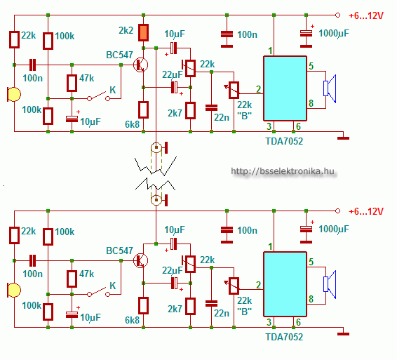

(#) HA3GX hozzászólása Aug 12, 2009 /
Szeretnék készíteni egy egyoldalú kaputelefont. Egy mikrofon lenne a kapun, a hangszóró pedig a lakásban.
Valaki tudna mutatni egy egyszerű mikrofonos kapcsolást?
(#) hadnagyakos válasza HA3GX hozzászólására (») Aug 12, 2009 /
Csatoltam egy kapcsolást, igaz, hogy ez mind a két irányban működik, de egyáltalán nem nehéz.
Én is ezt használom kaputelefonnak!
Ha mégis fontos, hogy egyirányú legyen, akkor az egyik oldalról a mikrofon erősítőtő, a másik oldalon pedig a végfokot hagyhatod le.

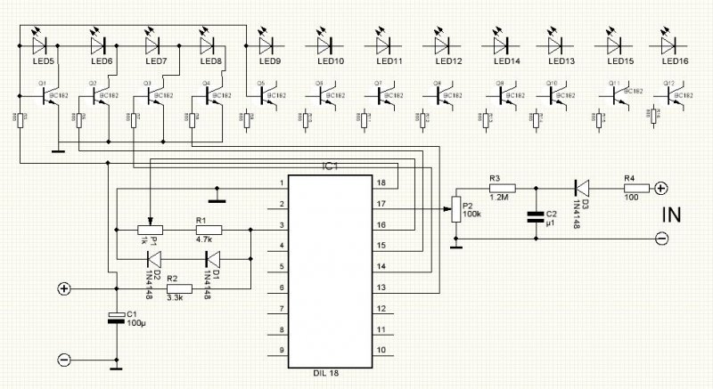

(#) aderka hozzászólása Aug 12, 2009 /
UAA180-al szeretnék, egy sima kivezérlésjelzőt csinálni, ez nem is volna gond, de erős fényű LED-ekkel szeretném megvalósítani. Tranzisztorokban kezdtem el gondolkodni, de igazából nem áll nagyon össze a kép, hogy is kéne megoldanom. Nincs befejezve a kapcsolási rajz, éppen azért mert egyáltalán nem vagyok biztos benne. Sőt tudom, hogy rossz, csak kérdés hogyan lenne jó az ötlet.
Ebben kérnék segítséget!

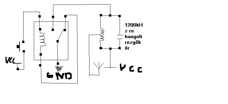

(#) moltam hozzászólása Aug 12, 2009 /
Szerintetek lehet igy morze adót csinálni?
(#) mex válasza moltam hozzászólására (») Aug 12, 2009 /
Igy nem.
(#) aderka válasza aderka hozzászólására (») Aug 12, 2009 /
Egyáltalán kellenek a tranyók? Úgyan úgy 25mA-esek az erősfényű LED-ek nem? Meghajtja az UAA őket?

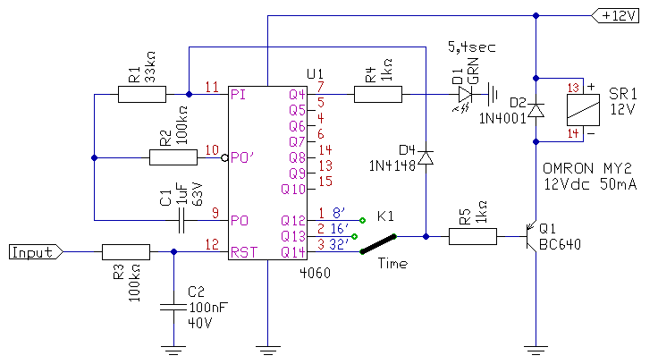

(#) MolnarG válasza proli007 hozzászólására (») Aug 12, 2009 /
Van puffer nem az a baj. Viszont valóban gerjedt az IC, pedig volt hidegítés, de most közvetlen a táplábakra raktam egy 100n-os kondit és már jó. A zénert majd azért beiktatom csak jelenleg nincs itthon csak 7,2-es. A CD4060-as késleltetőről rajzot tudsz mutatni, hogy hogyan gondolod? A FET helyére meg akkor tranzisztor mehet ha 4060-as a késleltető?
(#) proli007 válasza aderka hozzászólására (») Aug 12, 2009 /
Az adatlap 10mA-t ír Led-enként. De amit rajzoltál az ne megfelelő. Az IC áramot ad ki, tehát a Led helyére, maximum egy PNP tranyó illeszthető, bázis-emitter ellenállással. Oszlopkijelzés összekapuzása, viszont gondot okozna. Szóval, még egy kazal vacak kellene utána. Mert ha megnézed, akkor látszik, hogy az egyik Led árama befolyik a máikba és így van megoldva, hogy az előző is világítson.

(#) aderka válasza proli007 hozzászólására (») Aug 12, 2009 /
Kösz!
Igen ezt az adatlapján figyelmen kívül hagytam! Akkor így nem fog menni. Esetleg LM3914-el megpróbálhatnám.
(#) proli007 válasza MolnarG hozzászólására (») Aug 12, 2009 /
A bemenetét, közvetlen kötheted az IC 7. lábára.

(#) Josi777 válasza aderka hozzászólására (») Aug 13, 2009 /
Az UAA180 teljesítmény ledek-hez is használható, természetesen megfelelő erősítéssel. Ez az ic úgy működik, hogy a megfelelő kivezetését húzza le a gnd-re a 3 darab 4-es led csoport közül úgy, hogy a 4-es csoport utolsó ledje bekapcsolva maradjon, ha a csoport utána következő tagja is világít. Mivel a ledeknek van nyitó feszültségük, ami sorba kapcsoláskor összeadódik, ezért van 4-es csoportokba rendezve, hogy ne kelljen túl nagy tápfeszültséget használni. A meghajtó tranzisztorok emitter körébe 3 darab, 10mA-es áramgenerátor van kötve. Nagyobb áram eléréséhez talán az a legyegyszerűbb megoldás, hogy PNP tranzisztorokat hajtasz meg, és a meghajtást a blokkvázlatban szereplő áramkör tükörképeként alakítod ki. Azaz a ledek áramának megfelelő áramgenerátort a tranzisztorok közös emittereivel sorosan kötöd és a kollektorokra a ledeket. Természetesen ezt is 3-szor, mivel az ic 3*4 ledes kialakítású. Ha esetleg nem lenne eléggé érthető, amit leírtam, rajzolok egy kapcsolási rajzot is, de csak ha szükséges.
(#) Josi777 válasza moltam hozzászólására (») Aug 13, 2009 /
Így biztosan nem, ugyanis a rezgőköröd soha nem fog tápfeszültséget kapni. Ugyanis a relé soha nem fog átkapcsolni, a gomb megnyomásakor rezegni fog és más nem történik.
(#) Josi777 válasza MolnarG hozzászólására (») Aug 13, 2009 /
Pontosítsuk a dolgot. Ha nincs benn a fet, akkor mi kapcsolja a relét, ami rángat mint a géppuska?
A második műverősítő feltölti a C4-es kondit és a D1-es dióda miatt csak a fet gate-jén (ami elhanyagolható) és az R11-en keresztül tud kisülni. Ha fet helyett tranzisztort raksz ide, akkor a C4-es kondi a tranzisztor BE-én keresztül sokkal hamarabb kisül.
