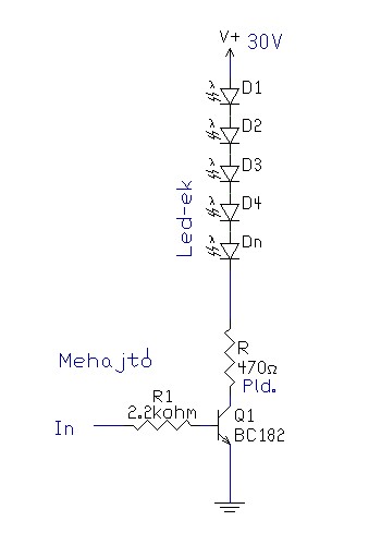

Kéne nekem egy 25-30 LED-ből álló villogót építeni aminek a bemeneti feszültsége 24V lenne.
Tehát a kérdésem, milyen AMV-t kell építenem ami bírja ezt a feszültséget, és tökéletesen meghajtja ezeket a LED-eket?
Kapcsolási rajz is jól jönne, ha lehet.
Köszi.
ui:555-ös IC-van, de úgy tudom az max 18V ot bír!

(#) Action2K válasza Kicsibe hozzászólására (») Ápr 15, 2010 /
12V-os stabbal megtáplálod az 555-öst, ami egy tranyóval már kapcsolgathatja 24V-on a LED-eket.
(#) proli007 válasza Kicsibe hozzászólására (») Ápr 15, 2010 / 1
Nem írtad, hogy az összes Led egyszerre villog, vagy felváltva, és milyen Led-ek. (Szín-nyitófeszültség-áram)
Az ütemadónak nem kell szükségszerűen a 24V-ról működni, csak a Led-eket meghajtó tranyónak. Így már is kisebb a gond. A sorba kapcsolt Led-ek nyitófeszültségének összegének, viszont kisebbnek kell lenni mint 24V. Ha több, akkor két felé kell bontani, és a két sort párhuzamosan kötni (áramkiegyenlítő ellenállás javasolt)
Az 555-nek, pedig a 24V-ból lehet egy ellenállás/zénerrel tápfeszültséget készíteni.
És egy egyszerű meghajtó..
üdv! proli007

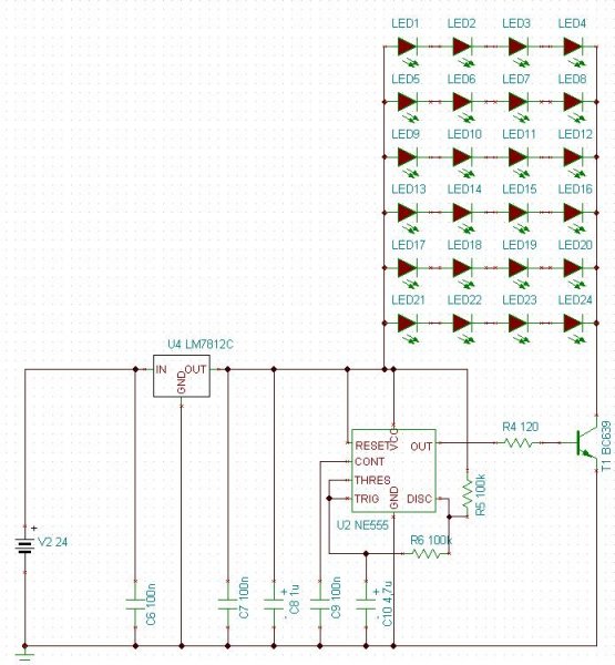

(#) Kicsibe válasza proli007 hozzászólására (») Ápr 15, 2010 /
Szia. Köszönöm a válaszokat és a képet is!
Szóval fehérfényű 5mm-es ledeket szeretnék egyszerre villogtatni.
Ha pl. 2* 14-es csoportra bontom akkor az össz. nyitófeszültségük ~22,4V ugye?
Tehát ha ezt én 100Ohmos ellenállással sorba kapcsolom a tranzisztorhoz, az egészet pedig az 555IC 3. lábára kötöm (ellenállással) akkor működni fog!!?
Ilyen zéneres fesz.korlátozót még nem csináltam... biztos baromi egyszerű, de szertnék egy rajzot.

(#) BZoli94 válasza Kicsibe hozzászólására (») Ápr 15, 2010 /
Szia! Kezdeném azzal, hogy kezdő vagyok, de megpróbálok segíteni.
Én nem kötnék ennyi LED-et sorba, rajzolgattam egy kapcsot, nézd meg, én így próbálnám meg. A Tinában nem volt 5mm-es fehér LED, szóval pirosat láthatsz benne, ezt most ne vedd figyelembe! Az LM7812-es IC-nek el kell bírnia 24Vot, bár már nem fog megártani, ha teszel neki hűtést. Tranzisztornak BC639-et tennék. A kitöltési tényezőt (azaz, hogy meddig fog kialudni/világítani a LED, itt tudod állítani. Nem tudom, hogy mihez kell neked...) A kapcsolásomban szereplő R5 az a linken szereplő R2, az R6 pedig az R1. A kondit ne nagyon növeld meg, jó az úgy, minél kisebb, annál pontosabb lesz az időzítőd. (A progival "saccold" be az ellenállásaid értékét, és inkább talán trimmert tegyél bele.) A LEDeket leszámítva "párszázas ajánlat". Üdv! (Remélem tudtam segíteni és, hogy minden jó. Várd meg az okosabbakat!)

(#) Kicsibe válasza BZoli94 hozzászólására (») Ápr 15, 2010 /
Szevasz. Hát én még nálad is kezdőbb ha ez megnyugtat, csak hobbiból/érdeklődésből építgetek ilyen kütyüket. (ez most egy megrendelés )
Jól néz ki a kapcsolás, már csak az a kérdésem mi a szerepe az IC-nek? Fesz.stabilizáló vagy szabályzó?
