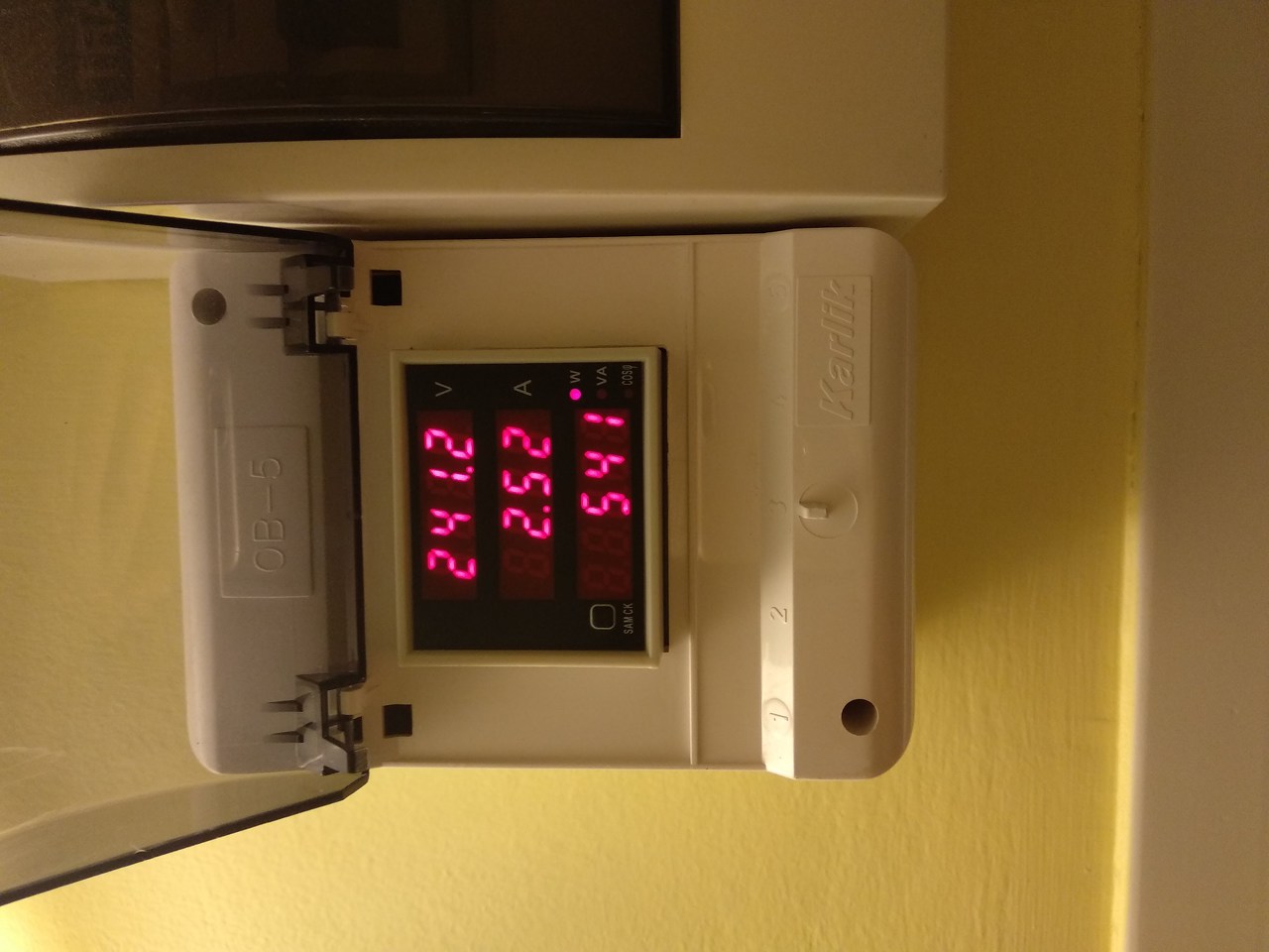

Panel lakás 3 fázis megoldása FI relével nálam.
A hozzászólás módosítva: Máj 13, 2018
Moderátor által szerkesztve
A bal alsó sarokban lévő doboz mi célt szolgál?
Végül is ez számomra információ: mindenkori U, I és W kijelzése ...
A hozzászólás módosítva: Máj 12, 2018
Akkor jól gondoltam. A másik két fázis nem játszik?
Lehet olyat is venni, ami mind a 3 fázist méri ... mint említettem csak egy információ (van vagy nincs bejövő feszültség, és semmi más mert nem annyira pontos, ez volt kéznél)
