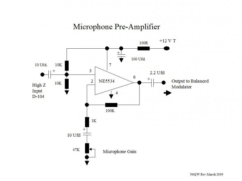

(#) pb hozzászólása Júl 14, 2009 /
helló
szerintetek ez a kapcsolás jó lehet végfok elé?
mert az mp3 lejátszóm csak ~200mv-ot ad de nekem meg legalább 1 volt kéne

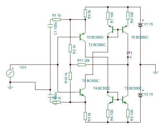

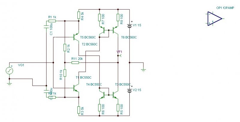

(#) highand válasza Silious hozzászólására (») Aug 11, 2009 /
Terveztem neked egy szintemelőt, ez gyakorlatilag mindegy, hogy mekkora tápról megy és hangot biztosan nem fogja rontani, mert a szimuláció szerint jobb mint 0,0003% a torzítása.
Több mint 20x-os az erősítése, és ha kell táptól-tápig megy a kimenete, érzéketlen a rövidzárra, stb, szóval pont jó lesz.

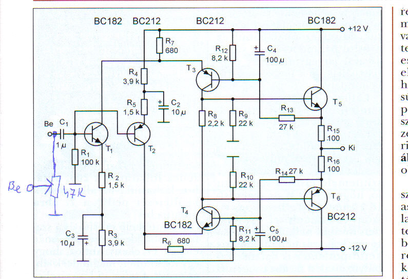

(#) Silious válasza Kovidivi hozzászólására (») Aug 13, 2009 /
De nekem valamiféle előerősítő kéne, mert csak azzal lehet a gond...
Mellékeltem egyet, azzal szerinted működne a dolog?
