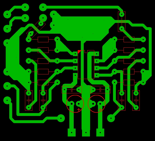

(#) mmajka hozzászólása Feb 1, 2012 /
Kedves reloop!
Mivel nem volt .lay formátumú file, azért átrajzoltam ja meg kicsit átrendeztem a potik csatlakozásait mivel úgyis ki lesznek vezetve a házhoz. Szerintem jól sikerült, de megkérnélek nézd meg és véleményezd.
Lemaradt a kép.
(#) reloop válasza mmajka hozzászólására (») Feb 1, 2012 /
Szia! Jó lesz!
(#) mmajka válasza reloop hozzászólására (») Feb 1, 2012 /
Köszönöm a gyors segitséget, meg a fáradtságot.

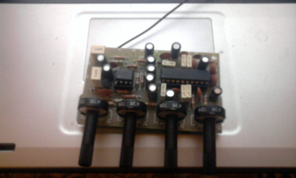

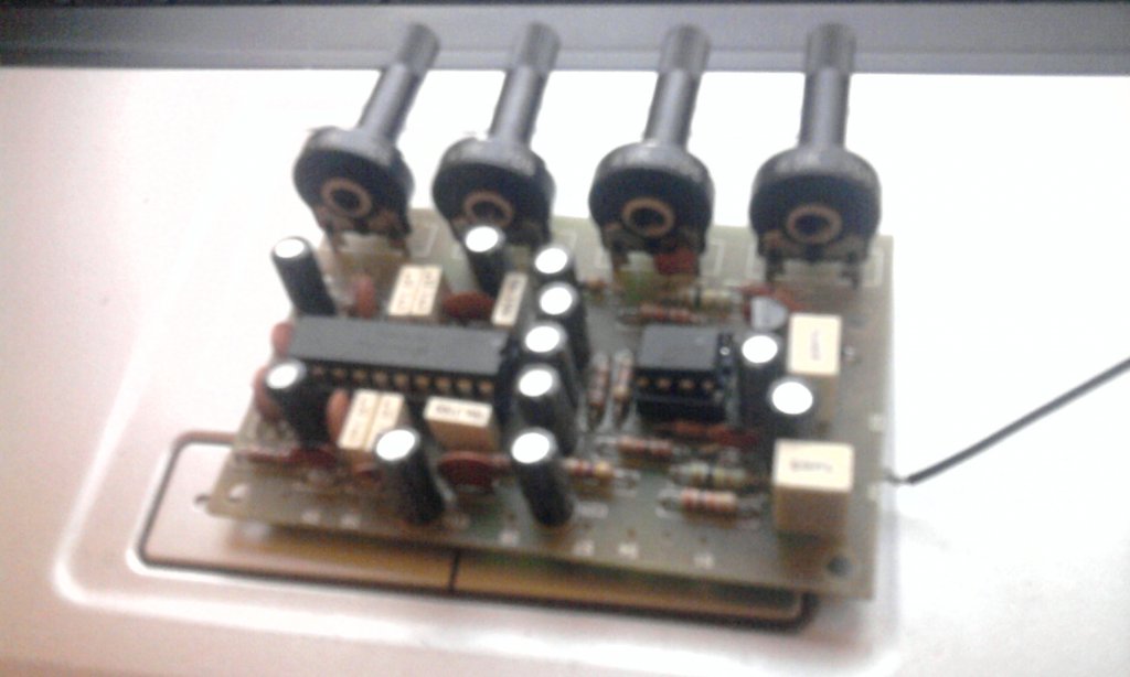

Sziasztok !
Adott lenne egy LM1036N IC hozzá egy NE5532P műv. és a kérdésem pedig az hogy nem ad magáról életjelet, mivel ez egy ismeretlen gyártású KIT így nem tudom beazonosítani a bekötési pontokat. Csak IC adattáblázatból és kapcsolási rajzokből következtettem vissza. Picit langyosodik. Annyit csinál ha rá / elveszem a tápját akkor picit zizzen a hangszóró semmi több....
Válaszokat köszi.
Üdv. Tibi
(#) reloop válasza voodoo hozzászólására (») Márc 23, 2012 /
Szia! A langyosodás jó jel, kell is neki. Itt nézz szét a képek között. Esetleg tegyél fel fotót.
(#) voodoo válasza reloop hozzászólására (») Márc 23, 2012 /
Itt egy pár kép. Nem a legjobb minőség.
Meg van a doksija Küldöm valamilyen formában.

(#) voodoo válasza reloop hozzászólására (») Márc 28, 2012 /
Köszi a doksikat! Átnéztem amúgy teljesen ugyan ez, és be is kötöttem vettem bele 2 új IC-t, egy fokkal jobb már ad magáról életjelet de használhatatlan továbbra is. Zúg és ha valamelyik potit tekergetem hirtelen kopog, berreg és leoldja az erősítőt. Hang nem jön át rajta. Gyanakszom a 78L05-ös harmadik IC-re. Lehet most elugrok veszek egyet gyorsan valahonnan, hátha az megoldja.
(#) reloop válasza voodoo hozzászólására (») Márc 28, 2012 /
Szívesen! A leírtakból arra következtetek, hogy nem használsz feszültségstabilizátort az előerősítő tápjában.
Igen, nem használok, viszont ma elmentem megvenni bele és az a helyzet hogy kicseréltem és ha ráadom a tápot akkor egyszerűen fogja magát és leold a koppanásgátló relé. Fordítva is próbáltam hogy előbb ráindítom a +12V-ot a koppanásgátlóra majd csak utánna kötöm rá az előerősítőt, de úgyis lecsekkolja. Szóval most megint meg nem értem mi lehet a probléma?
(#) voodoo válasza reloop hozzászólására (») Márc 29, 2012 /
Nem lenne baj, ha 78L05-öt raknék be a 7812-es helyett?
Miért vannak bekeretezve pirossal 1-2 alkatrész?
(#) reloop válasza voodoo hozzászólására (») Márc 29, 2012 /
A 78L05 a potméterek 5 (5,6)V-os stabil feszültségének kialakításához alkalmazandó. Az LM1036 táplálásához 12V szükséges.
A pirossal bekeretezett alkatrészek az általam javasolt módosításokat jelölik.
Szóval van a kistrafó ami szolgáltatja az egész erősítő segédfeszültségeit ami kíván +12 ill +18 Vdc-t. (relé, valamint további védelmek). Azt olvastam több topicba, hogy a 7812-IC-nek igazából több Volt kéne hogy leadja a stabil 12Voltot tehát kb +18V? Vagy kössem ezt is a koppanásgátló 12V-jára és így fogja táplálni az előerősítőt?
Nem értem. 18Voltból stabkockával csináljak az előerősítőnek vagyis az LM1036-nak 12Voltot hogy majd a stabilizált 12Voltból a kis 78L05 készítsen 5.6Voltot a potiknak?
Ez az elgondolás helyes lenne? Vagy mindent egy kalap alatt a sima 12Vdcből kinyerhetem?
