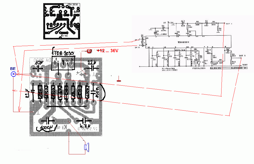

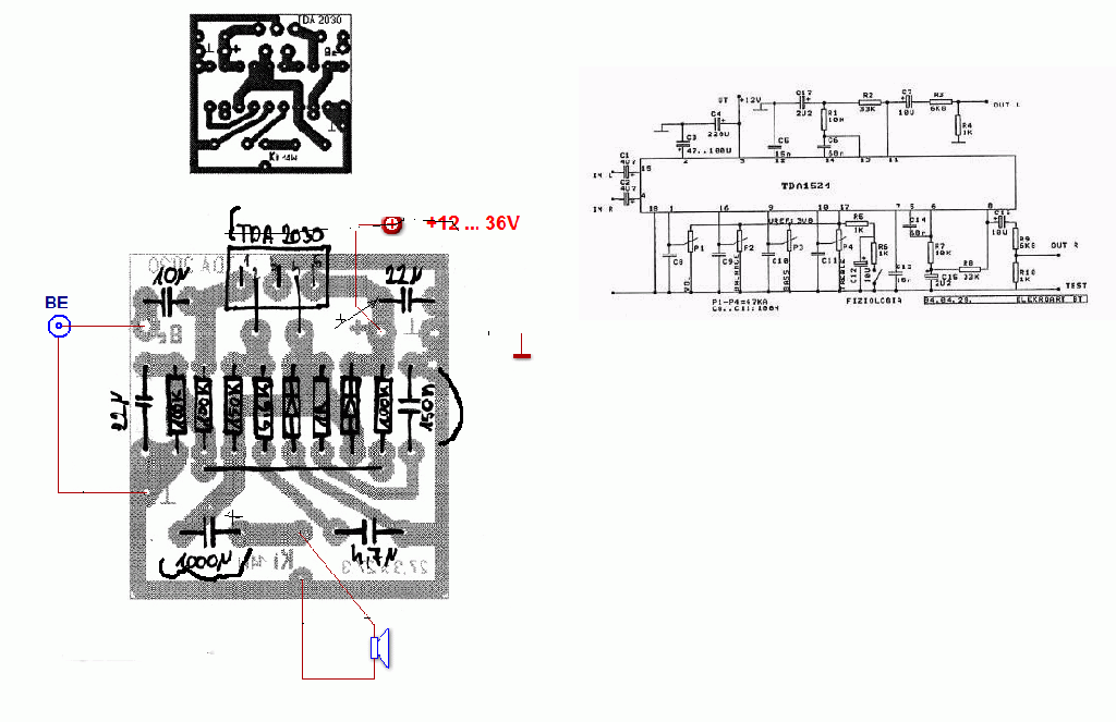

(#) mezei dávid hozzászólása Jún 7, 2012 /
Sziasztok!Végre megtaláltam a topicot,Szeretném kérni aki tudja küldjön egy rajzot a TDA 1524 előerősítő és a TDA 2030 erősítő összekötésről,mármint mely pontokat
kell összekötni?
ÜDVAVA
(#) reloop válasza mezei dávid hozzászólására (») Jún 7, 2012 /
Szia! A TDA1524 "OUT" jelű csatlakozási pontja a kimenet, ezt kell a TDA2030 "BE" bemenetével összekötni és természetesen a testet. A TDA2030 nyákterve érdekes, az IC lábait nem ilyen hajtogatással ismerem.
(#) mezei dávid válasza reloop hozzászólására (») Jún 7, 2012 /
Szia! Igazad van valóban nem a szokványos a bs-en találtam. Egyébként köszönöm a választ és még annyit kérdeznék,hogy a többi pontok ugyanúgy maradnak.Tehát a tda 2030-on a hangszóró kimenet már nem kell összekötni az elő erősítő in 1 in 2 bemenetével egyszerűen oda kötöm a két hangszórót?
az erősítő nagyon tisztán és erősen szól.
üdv:dava
A TDA1524 "IN" bemenetére azt kösd, ami korábban a TDA2030 "BE" bemenetére volt kötve. Így a jel az előerősítőn áthaladva jut a végerősítőbe.

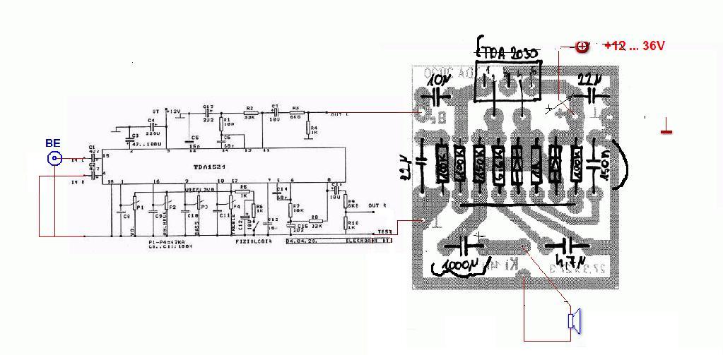

Küldök rajzot- így gondoltad?
Jaj, nagyon nem. Szívesen megrajzolom neked, annyit tisztázzunk sztereo, vagy mono lesz ez az erősítő.
Sztereó lesz , csak mint írtam ezért vagyok dilemmában
mert mikor elkészült a TDA 2030 utána találtam rá a rajzon látható elő erősítőre amely TDA 1524.Én úgy látom a rajzon,hogy az in1 in2 ezt teljesíti.
Az előerősítőn van ugye az in1 in2 be 12v+ test
out 1 out 2.
az erősítőn jel be.mivel gitárhoz lesz +12v test hangszóró.
és most a kettőt összekötni.

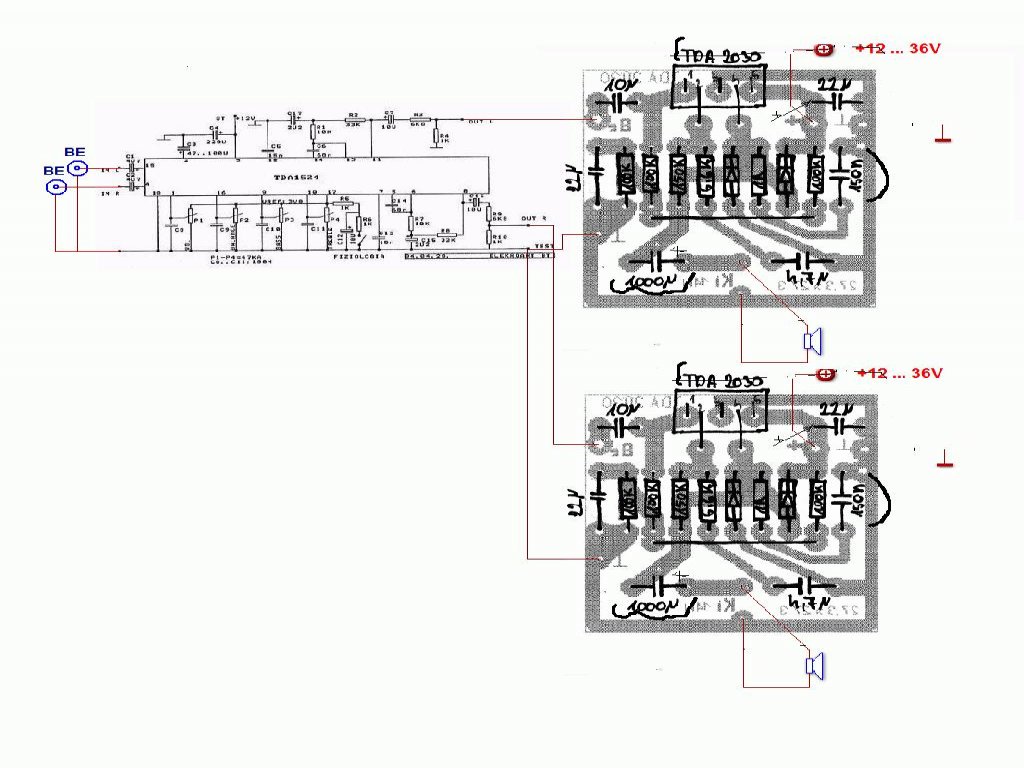

Íme sztereóban.
