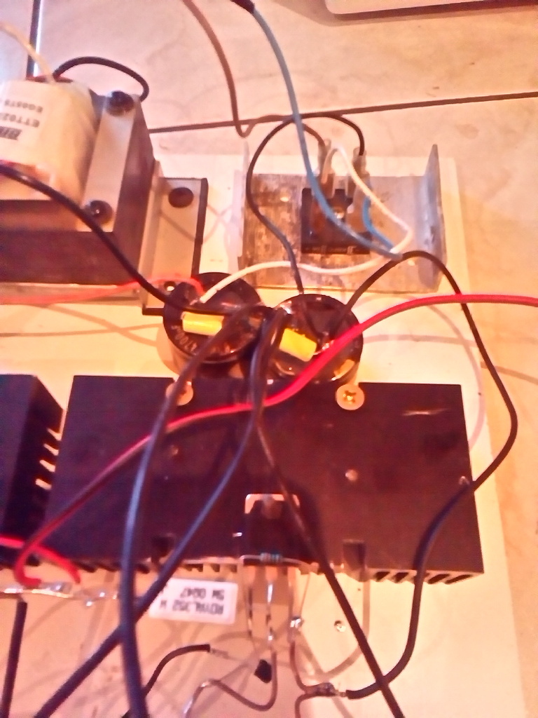

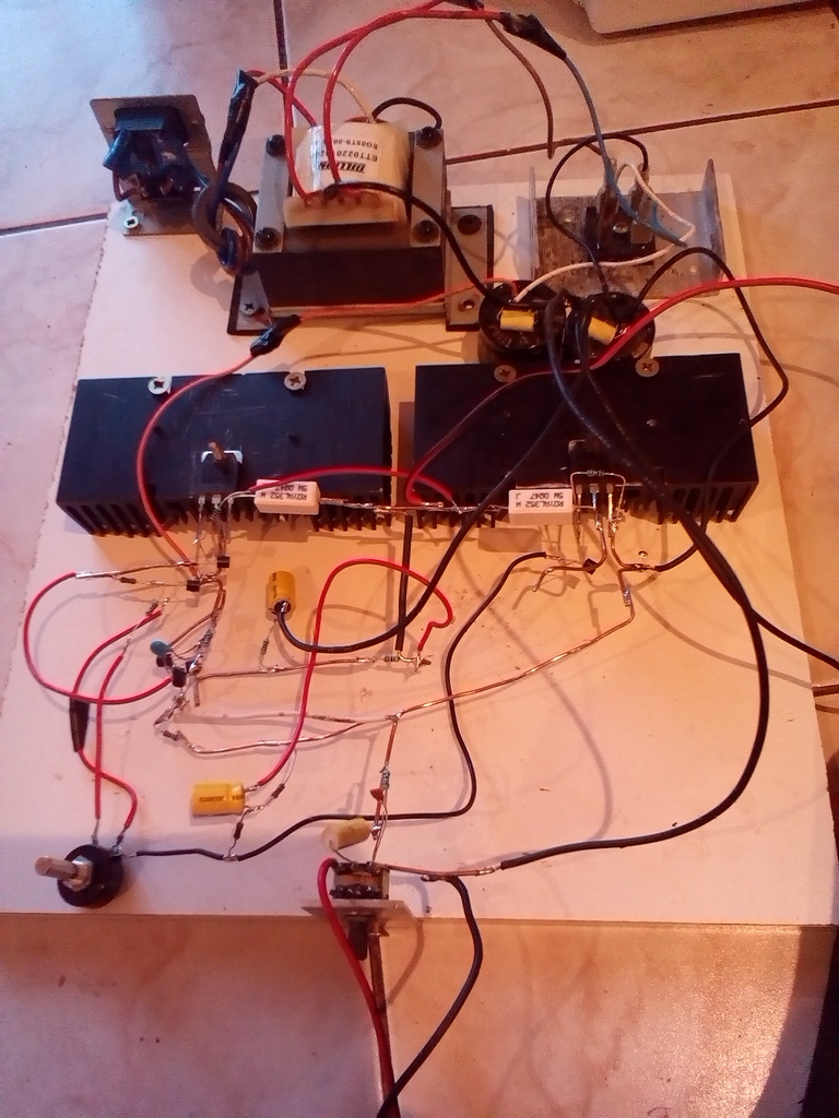

(#) tomi1990120 válasza reloop hozzászólására (») Jún 3, 2014 /
Itt a képek gondolom katasztrófa
(#) reloop válasza tomi1990120 hozzászólására (») Jún 3, 2014 /
A jelenlegi felállás a ±30V tápfeszültséggel és 8 ohm-os hangszóróval éppen megfelelő. A végtranzisztorok meghajtói T5, T7 elég határon vannak terhelve.
Á, sokkal rosszabbra számítottam. A bemeneten lévő hangerő poti úgy látom fémházas. A fémházra kösd rá a testet. A középső lemez lehajtott fülecskéjére viszonylag könnyen felfuttatható az ón.
A légszerelés felel az ezek után megmaradó búgásért.
Ha működik nagy baja nem lehet. A 100nF jó helyen van.
A végtranzisztor alatt van valami hővezető paszta?
Nincsen paszta alatta se szigetelés.Azért van külön bordan is.Paszta kellene mi?Kothetek rá kisebb ohmos hangszorot is?
A hozzászólás módosítva: Jún 3, 2014
Szilikon paszta lenne az igazi, de hőálló csapágyzsír is jobb a semminél.
A 4 ohm-ot megpróbálhatod, de figyeld T5, T7 meghajtók melegedését nagyobb hangerőnél.
Biztosíték is kéne bele, hogy zárlat esetén legalább a trafó megmaradjon.
