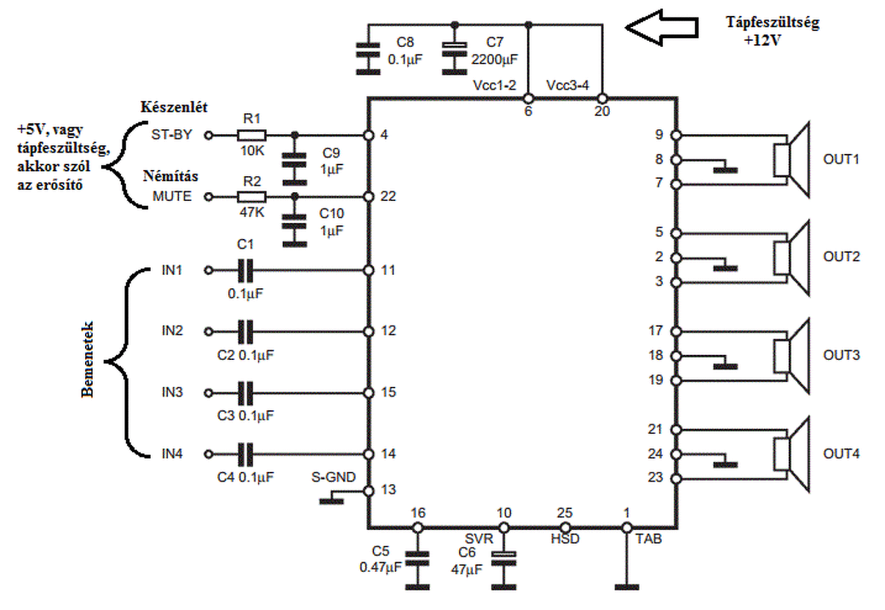

Mielőtt jobban belemélyülnél érdeklődöm, a rádió jelenlegi paneljét nem volna célszerű megőrizni? Rákötöd a tápot, be és kimeneteket, és már szól is. Elég bonyolult egy teljesen kezdőnek ez az áramkör.
Na már most,ezt ugy kell elképzelni egy nagy panel,ezen rajt érzékeny vezérlő chipek stb mivel cd,levehető előlap stb.tehát most ott tartok hogy le forrasztottam minden ellen állást s kondenzátort,ami maradt a panelon az a végfok,abból ami kimenet hangfal azokat se bántottam,az eredeti áramkört flexel le csiszoltam tehát egy új modult szeretnék építeni,holnap fel rakok képeket hátha jobban tudnátok segíteni,amatőr vagyok de nagyon érdekel a dolog s szeretném el sajátítani.Ezért is regisztráltam,ám hálás köszönet a segítségért.
A TDA7384 áramkörileg megegyezik a TDA7386-tal, van külön témája. Az ott leírtakat hasznosíthatod. A rajzára ráírtam a bekötési pontokat.

Nekem 4700 mikro van annak elégnek kell lennie nem?
Az tökéletes, még a sztereó változatot is kiszolgálhatja a jövőben.
