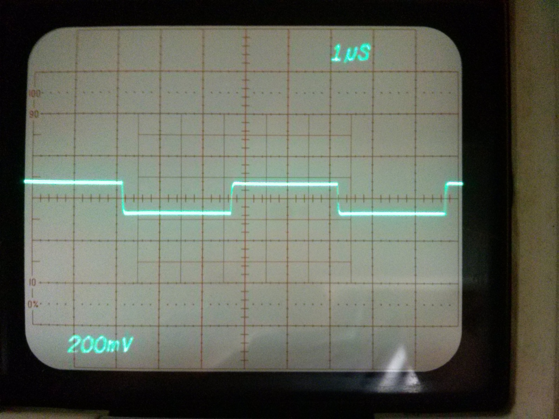

Ekkora zárthurkú erősítéshez nem szükséges túlzottan nagy nyílthurkú erősítés, ezért a hajtogatott kaszkádot választottam alapkapcsolásként, Wilson áramtükörrel, diamond emitterkövetőkkel a kimenetén.. A bemeneti diff erősítő duál jFET-es, így nem terheli az osztót.
Most jön egy érdekes elmélet és az érdekes elmélet cáfolata. Bob Cordell-ék sokat vitatkoztak, dilemmáztak azon, hogy le kell-e terhelni a VAS fokozatot ellenállással vagy sem. Ugye, a hurokerősítés növelése azzal jár, hogy a domináns pólus ezzel arányosan tolódik a kisebb frekvenciák felé. Tízszer nagyobb nyílthurkú erősítés, tízszer kisebb alsó határfrekvencia (nyílthurokban). Cordell arra hivatkozott, hogy ez semmilyen hátránnyal nem jár, minden műveleti erősítő ilyen és mégis jól szólnak. Mások azon a véleményen vannak, hogy elég a kisebb visszacsatolási tényező és inkább toljuk a domináns pólust a hangfrekvenciás tartomány fölé. Mindkét tábornak vannak hívei és ellenzői.
"Megnyákoltam" ezt a kapcsolást és megmértem. Az összefüggések egyszerűek és magától értetődőek. Egy darabig. Teljesen elkerülte a figyelmemet, hogy a szimulátorban mérjek áramokat is... azaz belemérjek az erősítő belsejébe. Volt szimulációs THD mérés és sávszélesség kompenzálás, négyszögjeles vizsgálat, stb... oszt kész. Meg voltam elégedve. A THD adott, egy szint alá nem lehet csökkenteni (-120 dB körüli). A négyszögátvitelt úgy állítom be ahogy akarom, ez csak kompenzálás kérdése. A sávszélességet a tranzisztorok határfrekvenciái és a beállított erősítések korlátozzák. Minden adott. Meghatároz mindent az alapkapcsolás.
Aztán méricskéltem és fura dolgot láttam. Nem akar tükrözni az áramtükör. Q5 emitterén közel százszor akkora feszültséget mértem, mint Q4-en. Mértem, számoltam, szimuláltam. A következő - a rajzon feltüntetett - áramok folynak 1 kHz-en az erősítő belsejében és ez elég pontosan így van a gyakorlatban is és a szimulátorban is.
A nagyjelű erősítőt (VAS-t) csak a kimeneti emitterkövetők árama terheli, ami kb. 70 nA. Ennek az áramnak kellene folynia Q3 és Q5 kollektorán (megosztva 35-35 nA-nek), ha végtelen lenne a kimeneti ellenállása (admittanciája) a BJT-knek. Ehelyett 20/40-szer ekkora áram folyik rajtuk. Azonos fázisban, egymásra dolgozik a két tranzisztor. Az nyer amelyiknek nagyobb a kimeneti ellenállása, a másik csak bajnak van ott... feleslegesen nyeli a másik fokozat áramát. A differenciál erősítő tranzisztorai még ellenütemben vezérlik a Q4/Q5-öt, aztán borul minden.
Eközben a THD kicsi marad, a négyszögjel átvitel szinte ideális, nem lehet kimérni ezt a hibát, de ezer százalék, hogy ez így nem fog jól szólni.
De van rá orvosság... erről majd valamikor később.

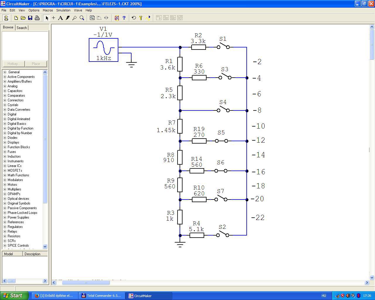

(#) tothbela válasza Karesz 50 hozzászólására (») Máj 21, 2023 /
Volt olyan gondolatom régebben, hogy ha relés osztót csinálnék, tennék bele egy kis csalást. Mivel semmi nem indokolja hogy dB-ben pontos legyen az osztás, olyan fokozat is elképzelhető, ahol a bemeneti puffer után nem csak egy, hanem két szomszédos relé van bekapcsolva. Ekkor egy köztes osztási érték is létrejön plusz relék felhasználása nélkül, mindössze a vezérlést kell módosítani. Na meg kelleni fog néhány kiegészítő soros ellenállás, de ezt biztosan tudod.
Rajzolni most nem tudok, mert nem vagyok gépközelben, de pótolom ahogy lehet.
(#) tothbela válasza tothbela hozzászólására (») Máj 21, 2023 /
Valami ilyenre gondoltam. Az alját elhanyagoltam, csupán azt szerettem volna mutatni, hogy így is lehet spórolni a relékkel.
(#) Karesz 50 válasza tothbela hozzászólására (») Máj 21, 2023 /
Jól látom, hogy ez úgy működik, ha két szomszédos relé van bekapcsolva, akkor felez?
Nem semmi.
(#) Karesz 50 válasza Karesz 50 hozzászólására (») Máj 21, 2023 /
Hülye kérdés volt, most látom, hogy leírtad ezt.
(#) tothbela válasza Karesz 50 hozzászólására (») Máj 21, 2023 / 1
