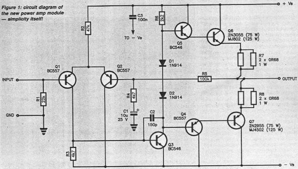

Sziasztok, ez itt a legújabb építésem, a Graham Dicker féle digi-125. Az eredeti az Electronics Today International című magazinban jelent meg, 1989 májusában. A diyaudio fórumban van topicja, az ott olvasott infók alapján módosítottam és építettem meg. Műszakilag itt-ott kifogásolható, de semmi probléma nincs vele sem nekem sem másoknak. A hangja nagyon tiszta, teres, dinamikus, nagyon jó mélyekkel és finom, szép középtartománnyal. Meglepően jó tehát, főleg az egyszerűségéhez képest. Az építésnél be kell tartani pár szabályt és akkor nem lesz semmi zaj vagy gerjedés. A nyugalmi áram nekem így 24mA csatornánként, és 5mA-t nő bemelegedve. Amúgy a B és az AB osztály határán működik.

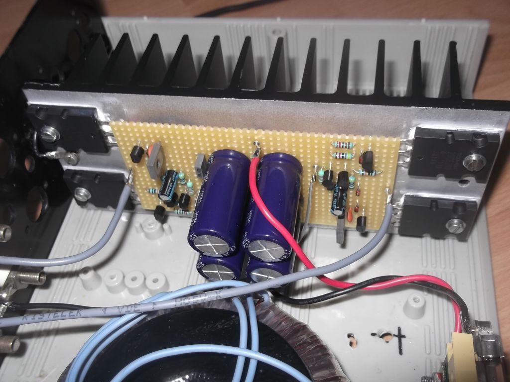

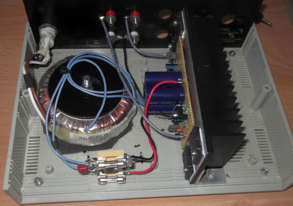

(#) rehakpeter16 hozzászólása Márc 21, 2014 /
Végre kész lett az erőssítőm.
Szerintetek hogy fest ?

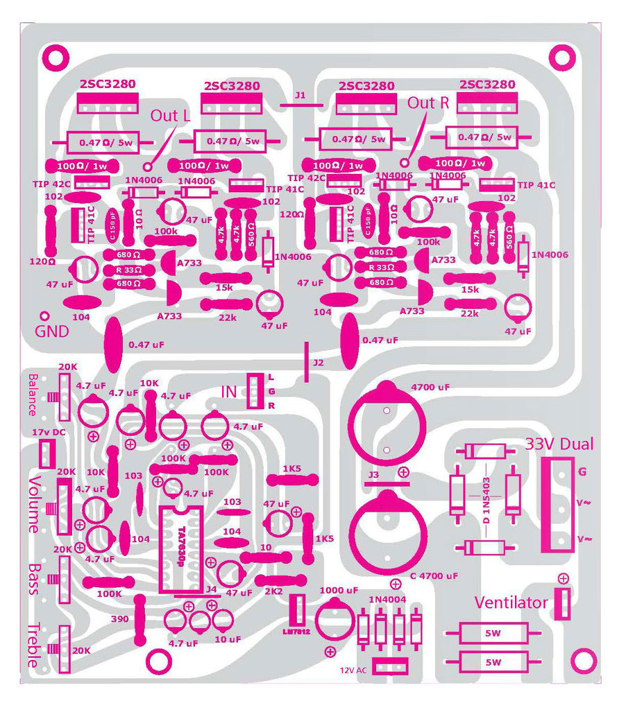

(#) Robi1989 hozzászólása Márc 21, 2014 /
Sziasztok!erol mi a velemenyetek?

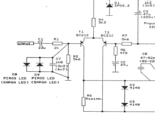

(#) cruisher hozzászólása Márc 21, 2014 /
Csatoltam egy rajzot amin egy végfok bemeneti része van kivágva. Egy érdekes megoldást látni rajta, mégpedig hogy R2 ellenállással párhuzamosan van kötve egy kondi és 2 szembe fordított led. Mi célt szolgálhat ez a két led?
(#) pjg válasza cruisher hozzászólására (») Márc 21, 2014 / 1
A bemenő feszültséget korlátozza a LED nyitófeszültség szintjére. Kb. 2V-ra.
(#) Alkotó válasza rehakpeter16 hozzászólására (») Márc 21, 2014 /
Nekem ez küllemében túlzás. A belsejéről nem látok fotót, pedig az sokkal izgalmasabb.
(#) reloop válasza Robi1989 hozzászólására (») Márc 21, 2014 /
Szia! Elvi hibát nem látok benne, valamilyen szinten biztos működik.
(#) Tiggey válasza Robi1989 hozzászólására (») Márc 21, 2014 /
Üdv! Az előttem megszólaló szaki szerint életképes, én meg csak annyit fűznék hozzá, hogy nem nagy költségvetésű az egész, egy próbát megér. Lehet az egyszerűségében van a "nagyszerű"-sége.
(#) reloop válasza Tiggey hozzászólására (») Márc 21, 2014 /
Szia! A végfok standard kvázi-komplementer kapcsolás, azzal nincs is baj. Bosszantó, hogy a szerző a csillagpontos testkialakítás szabályaira fittyet hány. Ezzel a grafikai megjelenéssel közölt kapcsolások némelyike elég problémás ilyen szempontból, tárgyaltuk már.

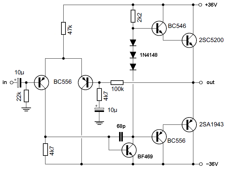

(#) Beringer 600 válasza Robi1989 hozzászólására (») Márc 22, 2014 /
Hát ennek a kapcsolásnak a végfok részét már össze raktam,de nem igazán vált be.
Eléggé sérülékeny,és nem szép a hangja.
Inkább ezt ajánlom,de van ennek ilyen változata is.
A hozzászólás módosítva: Márc 22, 2014
(#) Robi1989 válasza Tiggey hozzászólására (») Márc 22, 2014 /
Az a lenyeg keves penz es egyszeru ugygondolom a jovo heten nekilatok az alkatreszek beszerzesenek!
(#) Robi1989 válasza Beringer 600 hozzászólására (») Márc 22, 2014 /
Mijen gondok voltak melegszik nagyon?Ez is tetszik es ez sem draga
