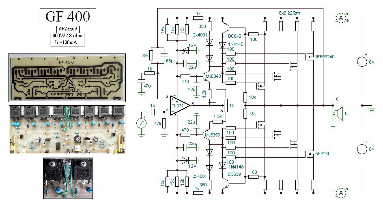

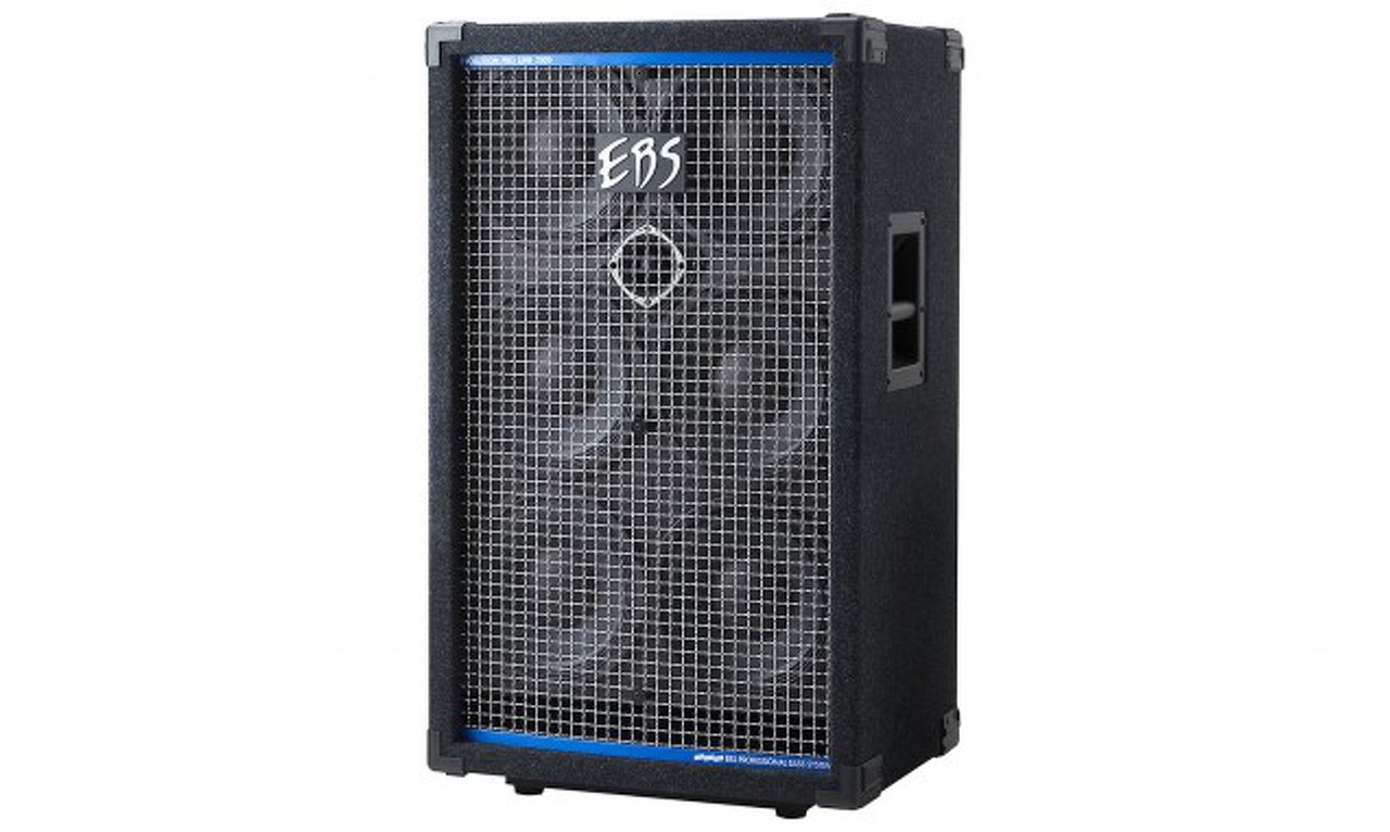

Már csináltam így egy basszerősítőt. Ott is 2x45/600VA trafó volt benne, ami terheletlenül 2X62V-ot kreált. Abba 6 pár IRFP240/9240 lett beépítve. Egy EBS610 ment róla 2,66 omra kellett dolgoztatni, ezért ekkora áramoknál ha bentmarad a végfokban 8-10V, az nagyon nagy veszteség. Ott két darab 8V-os segédtekercs lett plusszba rátekerve a toroidra (az egyébbként a TME, vagy a HQvideo kereskedéstől lett rendelve). Egyszerű egyutas egyenirányítással ment, így kaptam 10,5 V-ot. Ma is kifogástalanul üzemel.

Értem,nos én egyenlőre szeretem ezt használni,és ha már ennyi módosítást beleöltem,akkor ez a módosítás már nem fog gondot okozni.(remélem).Úgyis van segédtápom a ventillátoroknak,az pont kb 18-19v +-.Rácsatlakoztatom a d6 d7 re. Remélem nem kér sok ampert,mert kb 1-2 A amit tud a segédtrafóm. De ahogy számolom a 2 meghajtás panelonként egy egy kb 30 mA többlet terhelést jelent,azaz nem jelentős.

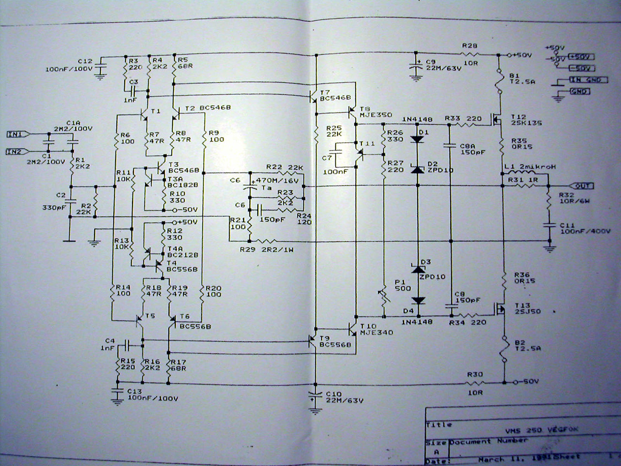

Szia Ge Lee! Még nem építettem VF 2-őt. Van itthon két pár 2SK1058/2SJ162. 4X24VAC/150VA traffancsról mehetne független tápfesszel. Az lenne a kérdésem, hogy ezekből érdemes-e VF 2 topológiával építeni erősítőt ? Minőségi zenehallgatásra szeretném használni a nappaliban. Ez tulajdonképpen áramkimenetú, csak vissza van csatolva. A damping faktor nem túl magas, így jobban közelít az elektroncsöves erősítőkhöz. Szélessávú hangszóróval biztosan jó, de a hangváltóhoz mit szól. Volt kisérletem az "A" osztály felé, azt hittem megtaláltam a szent grált, jónak akartam hallani azt amit hallottam, de utölag rájöttem, hogy nem akarom feszegetni a határt. Tehát nem PA cucc érdekel, hanem hosszú távon hallgatható.

Kicsit vékonynak tűnik a vezetősáv.
Én vastagabbal vezetősávval kötném be a feteket.
4ohmon 400/800W.
8ohmon 200/400W.

át ><futtattam ónnal(.)

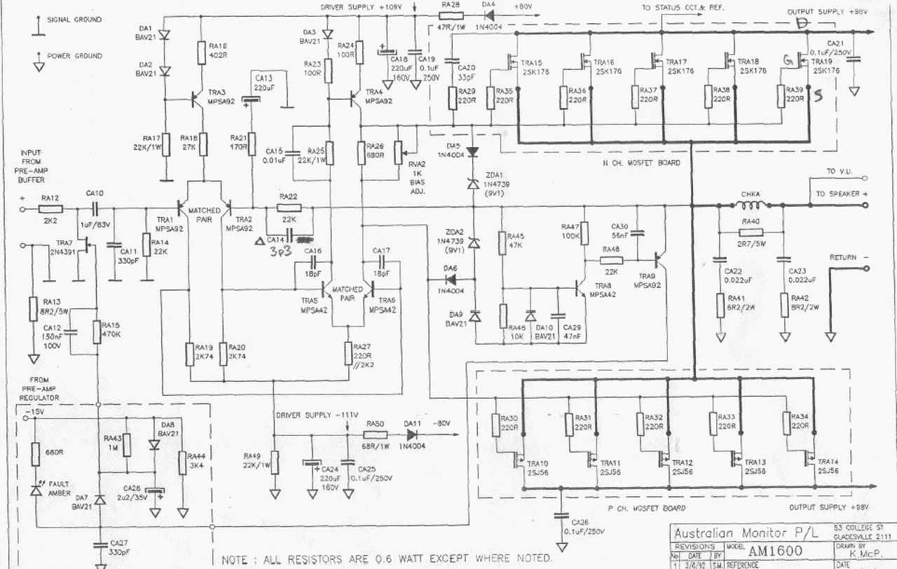

Az audio (2SK-SJ) FET nem jó a VF2-be, de az itt fentebb tárgyalt végfokba igen, mert abba való, az a rajz eredetileg olyan fetekkel lett megépítve (pl. Australian Monitor AM1600). Csak ezt sokan nem tudják és beleteszik az IRFP-t mint itt a néhány hsz-el ezelőtti rajzon is látható, amivel elég karcos hangzása lesz, persze van akinek az is jó.
Meg állítólag a VMS-250-be is jó hangja van, de olyat sosem hallottam szólni.

Eredetileg audió fetekre lett tervezve a kapcsolás,azért kell ez a sok módosítás is.
Nekem pl teljesen bejön a hangja pedig nem vagyok süket sem,de white fül sem.
Hangoskodásnál az a karc belefér,persze ez szubjektív kinek mi a jó...

Köszönöm a segítséget. A VMS250 szimpatikus, tetszik a meghajtása a nagyjelű fokozatnak, Ügyesen kompenzálják a miller kapacitás hatását.
