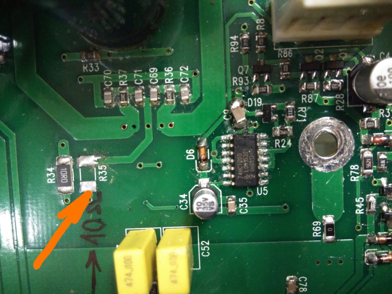

Hozzám került javításra egy Peavey 2.1- es zenekari erősítő, amiből valaki kiműtött már egy leégett SMD ellenállást.
Meg tudja nekem mondani valaki, hogy ez milyen teljesítményű lehet? 0,5W? 1W? Mellette balra ott van egy ugyanolyan másik.
(#) Buvarruha válasza steelbird hozzászólására (») Júl 28, 2016 /
SMD-nél a méretből adódik a terhelhetősége is a legtöbb esetben.
(#) Klorid válasza steelbird hozzászólására (») Júl 28, 2016 /
Hát ha megmérnéd a hosszát akkor könnyebb lenne, szerintem 2512-es. 1W.

(#) Gránátalma válasza steelbird hozzászólására (») Júl 28, 2016 /
Ez nagyon randán meg lett piszkálva. Az egészet le kéne mosni folyatószer oldóval, majd az IC és környékén levő alkatrészeket újrafolyatószerezni és megforrasztani, mert ez így nagyon pocsék.

(#) steelbird válasza Gránátalma hozzászólására (») Júl 28, 2016 / 1
Ezt látom én is, ennek ellenére a tulaj szerint az előző kolléga csak az ellenállást vette ki. Persze... Nagyon szeretem, mikor hülyének nézik az embert.
(#) steelbird válasza Klorid hozzászólására (») Júl 28, 2016 /
Köszi, az lesz az, 5mm forrszemtől forrszemig.

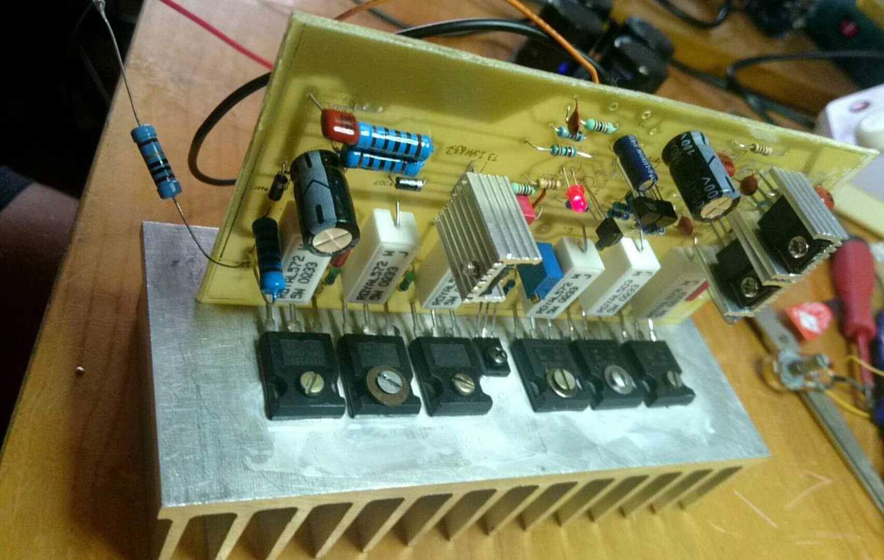

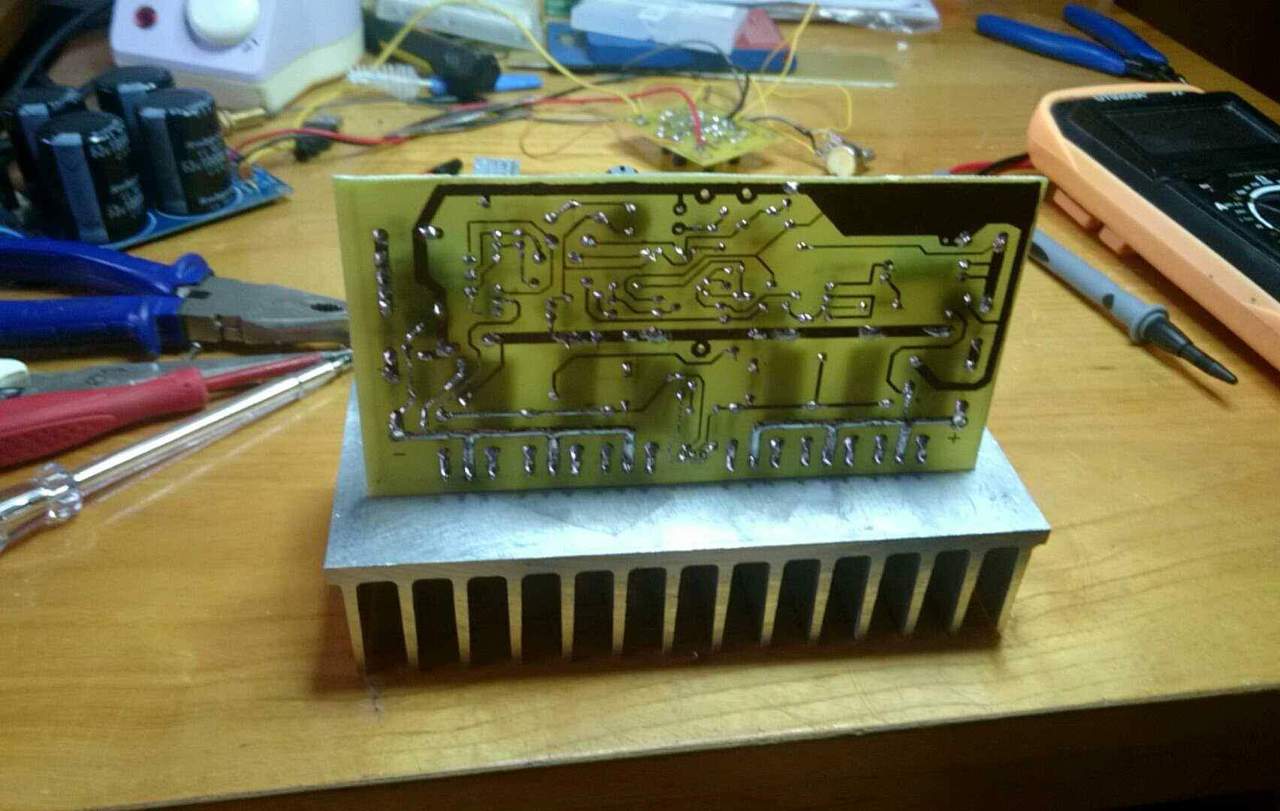

Sziasztok. Élesztettem ezt a kapcsolást . Lenne vele kis gondom .hátha tudtok segíteni. Edigi jelenség (zárt bemeneten . ) fel áll a szimetria. Kimeneten nincs egyen fesz. Kikapcsolás után is egyenletesen sűl ki minden (nem billenik el.)kimeneten mértem 15-25mv egyent kb. Enyi. Viszont ha teszek rá hangszórót halványan világít az izzó. (bugó hang nem jón ,sőt semmien sem) Ha kap bemenő jelet akkpr meg kb 1v nál kezd el halkan recsegve szólni. Nyugalmit nem állitottam neki. Nem tudom menyi a jelen érték .sajnos időm már nem volt megmérni Abban kérném a segitségeteket. Hol kezdjek keresgélni?? Vagy probáljak meg nyugalmit állotani neki ??

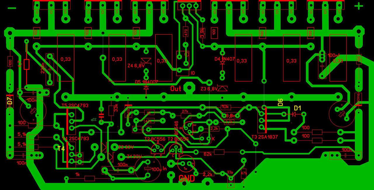

Itt a rajz hozá
(#) Buvarruha válasza krisz69 hozzászólására (») Júl 28, 2016 /
Valószínűleg gerjed valami jó nagy frekvencián, rendes rajz nincs hozzá?
(#) krisz69 válasza Buvarruha hozzászólására (») Júl 28, 2016 / 1
Kapcsolási rajz nincs .de lényegében a baji féle. Fetes kapcsolás megtodva .bd-s nyugalmival. Plusz clip figyelővel .1 panel már űzemel rendesen. Ez nem akar ..

(#) voodoo válasza krisz69 hozzászólására (») Júl 28, 2016 / 1
Hát mit mondjak... hagy némi kívánni valót maga után a kivitelezés.
Hány ohm-os a hangszóró amivel tesztelsz?
(#) krisz69 válasza voodoo hozzászólására (») Júl 28, 2016 /
Csak 8ohm on tesztelek
Próbáld meg lezárni a kimenetet egy 10ohm-os ellenállással próbaképp, és úgy mérj.

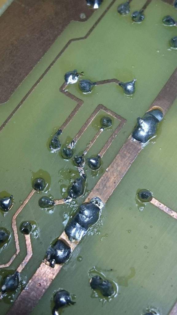

(#) krisz69 hozzászólása Júl 29, 2016 /
Sziasztok. Este haza érve munkából nem hagyott nyugodni a dolog mi lehet a baj.... Nos méricskéltem nézegettem a nyákot. És meglett a hiba !! Forrasztási gond volt. 2sa1837 egyik lábát nem futotta meg rendesen az On . Plusz a tápjának a 100ohm jánál is úgyan ezt találtam .így nem volt rendes kontakt.
(#) steelbird válasza krisz69 hozzászólására (») Júl 29, 2016 / 2
A forrasztás pedig alap dolog...
Látszik a forrszemeknél elterülő forrasztóón-pöttyökön, hogy forrasztás előtt nem volt megfelelően előkészítve és megtisztítva fémtisztára a nyákon a réz. Ha mégis, de sok ideig fortasztgatod, akkor a végére érve ugyanez a helyzet, mivel a réz felülete gyorsan oxidálódik, utána pedig nehezebben futja az ón. Jó megoldás ennek elkerülésére, ha megtisztítás után (fontos, jogy fémtiszta, oxid -és szennyeződés mentes legyen a réz felülete a nyákon) az egészet lekened vékonyan denszeszben, izopropil-alkoholban, stb... oldott gyantával. Az a nagyon vékony gyantaréteg, ami az alkohol elpárolgása után a nyákon marad, megvédi a vezetősávokat az oxidációtól arra az időre, mire a végére érsz az alkatrészek beültetésének.
