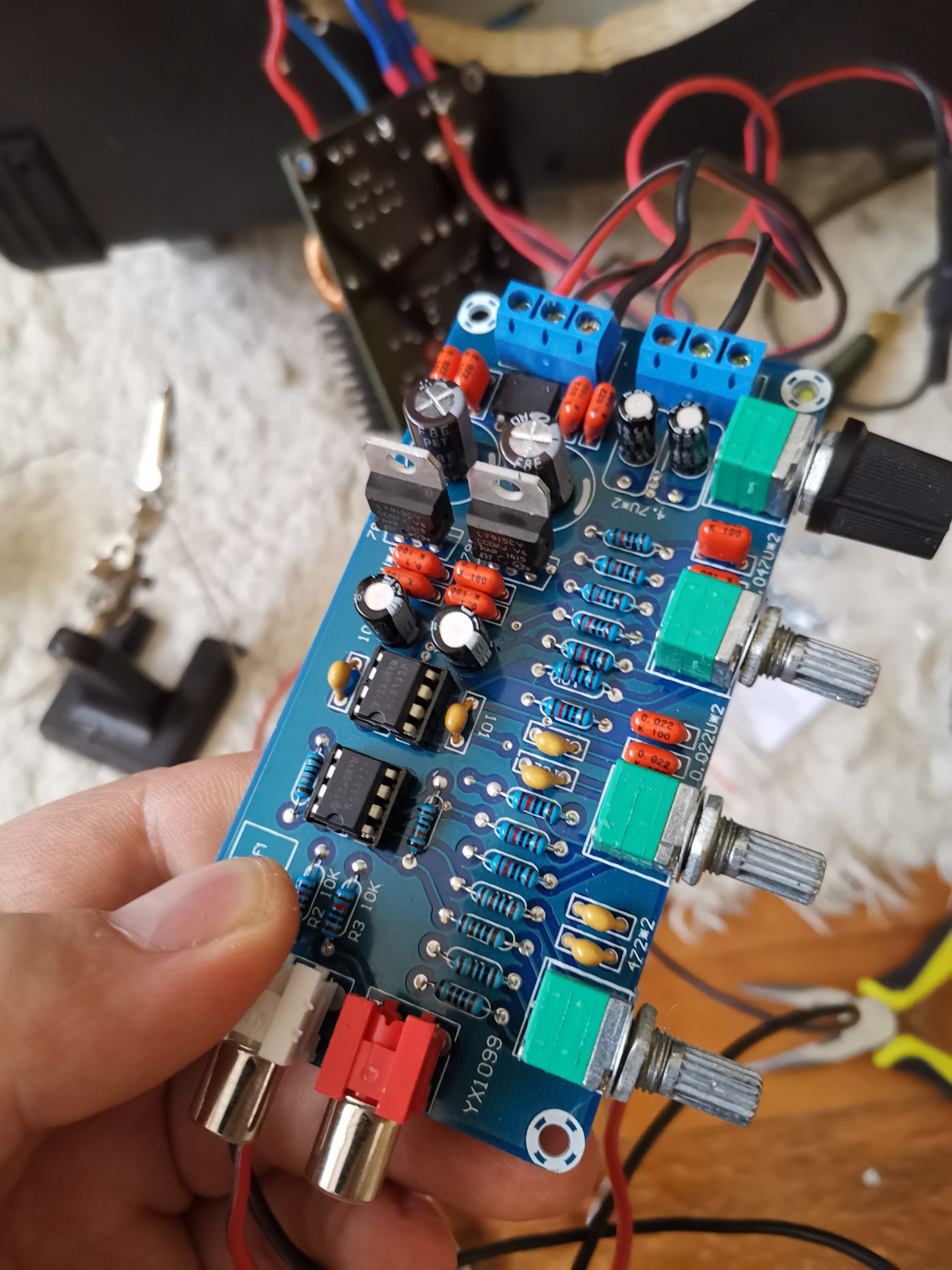

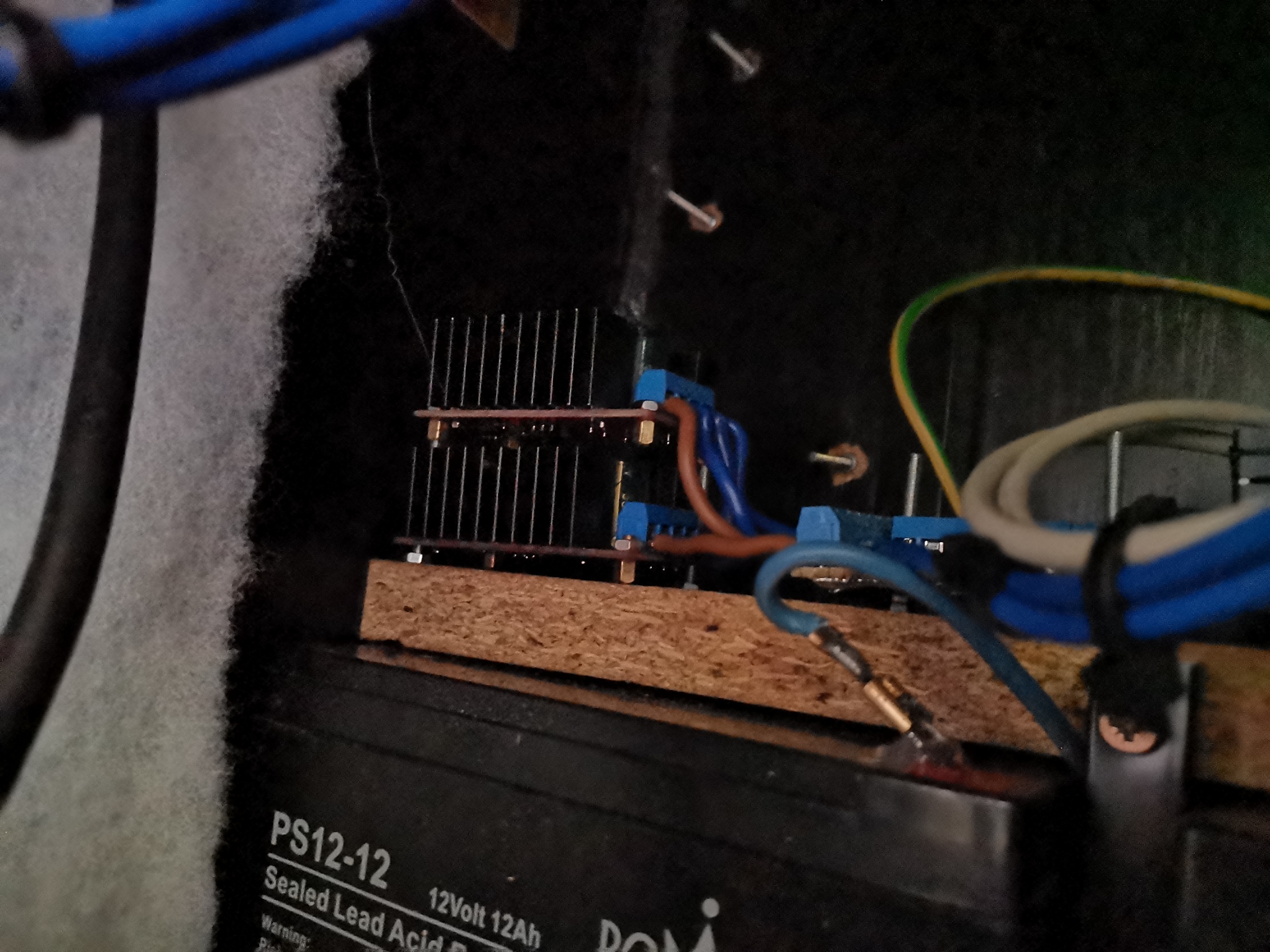

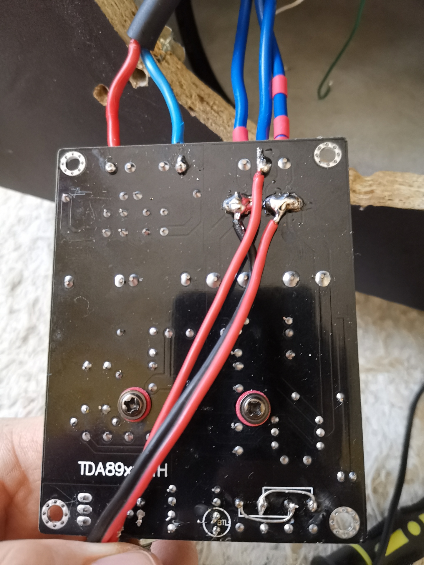

Adott egy kerekes saját építésű hordozható hangdoboz. 2x12V 12Ah akkumulátorok, ez 2 Step-Uppal 2x25V-ra beállítva. Passzív hangváltó, Reflex magas és közép. Eddig egy TDA 8920 volt benne de egy szétszedésnél fordítva kötöttem a tápágakat, szóval rendeltem egy TDA8950-et. Hidalva próbáltam kötni, elvileg ehhez a 2 vonal végpontjait rövidre kell zárni, és a BTL jelű körbe kell forrasztani a bemenő jelet. (Nem teljesen biztos, mert leírás nincs a panelhoz, de netes fórumok alapján ezt szűrtem le.) A probléma: nagyfrekvenciás gerjedést (?) hallok belőle, amint ide akár egy kábelt is forrasztok. Mindegy, hogy melyik forrpontra, ugyanaz a hang. Ha üresen hagyom, vagy egybeforrasztom a pontokat, akkor semmi gond. Ha az eredeti, sztereó input csatlakozókra forrasztok, akkor is ugyanez az eredmény. Előerősítő menne elé, ez látható a képeken, így is azt csinálja, és akkor is, ha csak egy sima mono jacket kötök a két pontra. Ha a jackre telefont kötök, akkor sem változik. (tehát impedanciától nem függ). A mélyközép ki van kötve a rendszerből, ha bekötöm, kicsit halkul, de csak éppen észrevehetően. Ha a hangerő elé kötöm a kébelt, és letekerem, akkor csökken a zaj, de teljesen leterekt állásnál is hangosabb, mintha leforrasztom a panelről a vezetéket, és a levegőben lógnak. A Step up-ok eddig is benne voltak (ugyanebben az elrendezésben), és nem volt ez a zaj, pedig akkor a kábelek is a dobozban futottak, nem így, előtte, mint most. Tudom, árnyékolt kábelek, az is lesz majd, de azokkal is megvolt a hiba. Hol kezdjem a javítást?
Videó: https://www.dropbox.com/s/56fm6xf6tpoudui/VID_20190216_145210.mp4?dl=0
