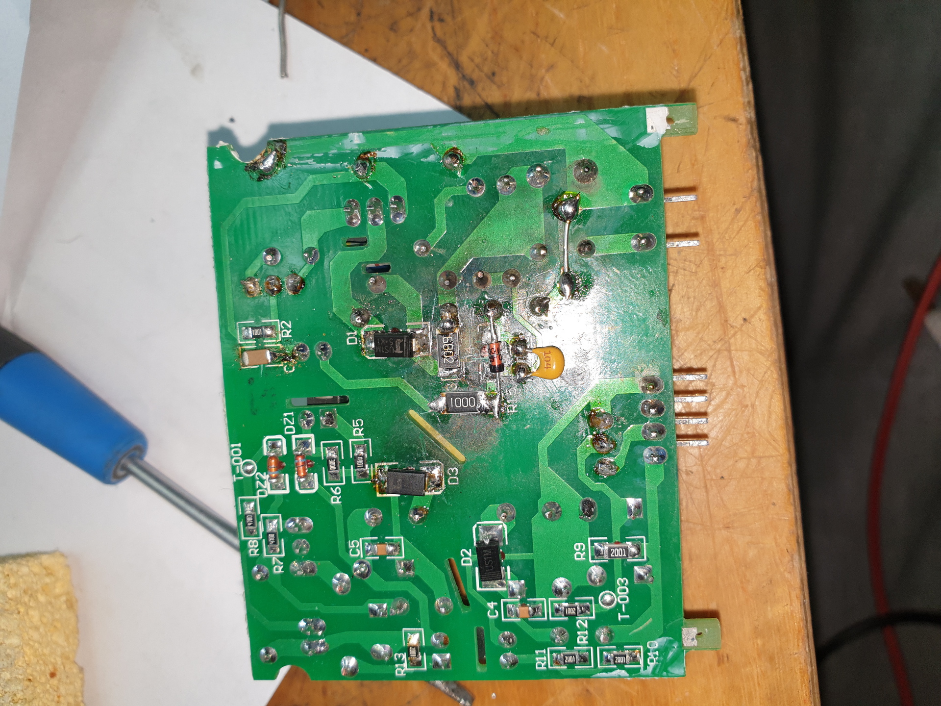

Szia! Állítólag egy áramkimaradás után megadta magát. Valójában a táp primer részében lévő 2x IRGP4063D a védődiódái és az őt vezérlő IR2110 megadta magát. A ch_B végtranzisztorjai rövidzárba mentek, cserélve lettek az emitterellenállásai. Egy panelen két végfok csatorna helyezkedik el, közös hűtőbordával, az alkatrészek szigetelőlapkával. A hibás végfok panelen volt két darab 80N08 mosfet zárlatban, IRFP4110-val helyettesítettem mert azt nem tudtam beszerezni. A tápegység "kisáramú része" lenyegeben a vezerlese egy kihuzhato nyakpanelen helyezkedik el, az eléggé füstös, van rajta egy csomó smd és a két vezérlő IC. Még az IR2110 nem érkezett meg tehát nincs még módomban tesztelni. Vissza akartam fogatni a táppanelt a helyére, de arra lettem figyelmes hogy a nyák le van rendesen fogatva, de a primer rész nagy elkói mozognak. Rendesen újraforraszottam (nem vettem ki) de most is úgy tűnik mintha lötyögne, cseréljem ki? Továbbá a tápot lehet éleszteni hagyományos izzóval? A szekunder pufferelkói nem lötyögnek. A "gyári" végtranzisztorokon semmilyen márkajelzést nem vettem észre, amit beleraktam az on semiconductor, meglehet hogy kínai van benne?

(#) krisz69 válasza krisz69 hozzászólására (») Feb 10, 2019 1 /
A Lexon 1500xl el is készült már újra muzsikál sima 1n4148 dióda volt. Nem lett szép de tökéletesen teszi dolgát.

(#) krisz69 válasza Alkotó hozzászólására (») Feb 11, 2019 1 /
Még kapta a Vegfok a 400V öt befelé a dióda híd azonnal el röppent. Ntc. Plusz a segéd feszültség elő állító panelen szinte minden! Tranyo diodák optok. És a. Nyák is fel égett.

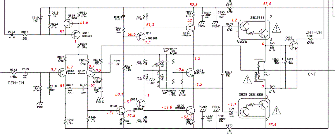

Sziasztok. Thomson DPL660HT. házimozi erősítőnél lehet-e tápkondi probléma, ha a mélyek mostanában kevésbé érvényesülnek és az 1 és 3 KHz között (leginkább az énekhangban) bármilyen hangerőn, enyhe zizegés halható, mint az alufólia zizegés? Másik hangfalakkal is ugyanez van. A saját hangfalak másik erősítőn jók. Köszönöm a válaszokat.
(#) reloop válasza feja hozzászólására (») Feb 11, 2019 / 1
Szia! Lehet a táp puffere. Mérd meg rajtuk a tápfeszültséget, ha lényegesen elmarad a ±53 V-tól akkor érdemes foglalkoznod vele.

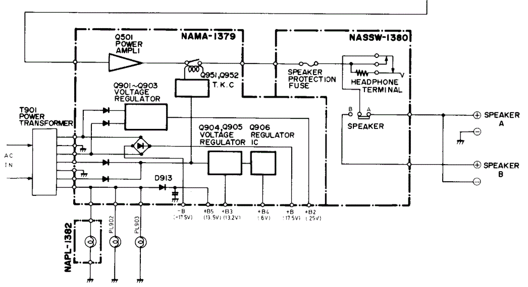

Korábban volt gondom egy TX-41 onkyo eröőlködöővel. Bővebben: Link
Cseréltem az stk-t,_meg uújra kondiztam a tápot._Tettek bele rendesen
Feléledt,_szól szépen,_viszont azzal nem vagyok tisztában,h_HOGY van a választoó gomb, amin A vagy B/A+B lehetöőség van._Az A állásban szól, ahogy kell a két csatorna,_viszont ha átkapcsolom a másikra, akkor csend,._Ha átrakom a másik két csatornára a hangfalakat,_amiböől 2 van, akkor is csend._Akkor szól A+B, ha csak az L,_vagy R oldalra kötöm mindkettöőt.
IÍgy kell müűködnie?

(#) tiggersoft válasza bogumil13 hozzászólására (») Feb 12, 2019 /
Igen, ez a helyes működése.
A-hangfalpár vagy B-hangfalpár vagy mindkettő...

(#) tothbela válasza bogumil13 hozzászólására (») Feb 12, 2019 /
Egy izmosabb erősítő ami nem panaszkodik 2 Ohm terhelésnél sem, alkalmas arra hogy két párhuzamosan kapcsolt hangsugárzópárt kezeljen. A hangsúly a párhuzamos. Tehát "A+B" állásban mind a két pár szól. Ha csak az egyik hangszórópár van csatlakoztatva, akkor is szól, mert párhuzamos kapcsolásban az egyik terhelés eltávolítása nem szünteti meg a másik működését. Egy STK végfok nem arról híres hogy nagyon terhelhető a kimenete. Többnyire már a 4 Ohmmal is vigyázni kell. Ilyen IC-vel felszerelt erősítőkben a túlterhelés megelőzése érdekében az "A+B" opcióban sorosan kapcsolódik a két hangsugárzópár. Ebben az állásban ha csak egy pár hangsugárzónk van, akkor az nem szól, mert hát sorosan kapcsolt terhelésnél az egyik eltávolítása a másik működését is lehetetlenné teszi.
A+B állásban sorba köti az adott oldali dobozokat.
"B" állásban ha a "B" csatlakozókon van a hangsugárzópár, akkor szólnia kellene. Ha nem, az vagy elkötés, vagy elromlott kapcsolóra utal.
Tehát 4 Ohmosak a hangsugárzók. Ha az erősítők fel van tüntetve hogy 4 Ohm csatlakoztatható, akkor nyugodtan. Ha csak 8-tól felfelé, akkor nem garantálható a biztonságos működés. Ilyenkor elhangzik hogy csak fél hangerővel akarom hallgatni, és akkor biztosan bírja. A végfokot nem a kimenő teljesítmény, hanem a bent maradó melegíti. Elméletileg egy 100W/ 8 Ohm tisztán "B" osztályban üzemelő erősítő folyamatos szinusszal 8 Ohmmal terhelve maximális kivezérlésnél 30W körül izzad, tehát ennyit kell elfűtenie a végfoknak. 4 Ohmos terhelésnél ha 100W-ot akarunk kivenni ugyanebből az erősítőből, tehát nem tekerjük klippelésig, akkor is 80W körül kell elfűtenünk. Persze ez a gyakorlatban kicsit másképpen adódik, de nem elhanyagolható, és az erősítők elhalálozásának egyik legfőbb oka.
(#) reloop válasza bogumil13 hozzászólására (») Feb 12, 2019 / 1
Szia! Kétállású kapcsoló van rajta, nézd a mellékelt ábrát mit lehet kihozni belőle!
Szerk: tehát a bekötéstől függ.
A hozzászólás módosítva: Feb 12, 2019
(#) tothbela válasza reloop hozzászólására (») Feb 12, 2019 /
Így világos. Tulajdonképpen a kapcsolóval csak két lehetőség között lehet váltani. A hangsugárzó kapcsok megfelelő bekötésével vagy "A/B", vagy "A/AB" közül lehet választani.
