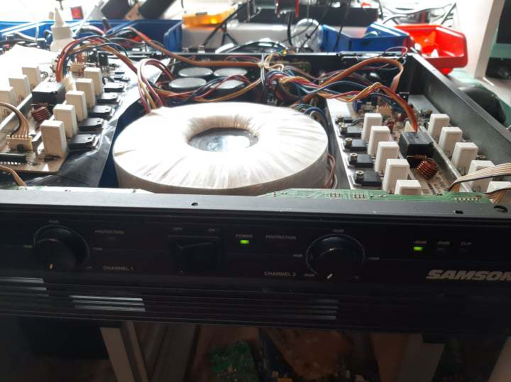

Kicsereltem a tranzisztorokat,a kimeneten 23 es 40 mV korul mertem.
A 40mV-os kimenetre hangszorot kotottem,mukodik szepen viszont amikor a masikra kotottem a probahangszorot akkor elkezdett vilagitani az izzo es hatalmasat kilengett a hangszoro.
De olyan volt inkabb mintha egyenfesz kerult volna a kimenetre nem brumm...
Egybol aramtalanitottam igazabol nem is nagyon neztem meg.

(#) reloop válasza krapulax6 hozzászólására (») Máj 20, 2020 / 1
Miután feltártad a hibát, a következő élesztésnél ellenőrizd a nyugalmi áramot. A 0,33 Ω ellenálláson 4-6 mV essen.
A próbahangszóró elé köss soros ellenállást, 8-as pont.

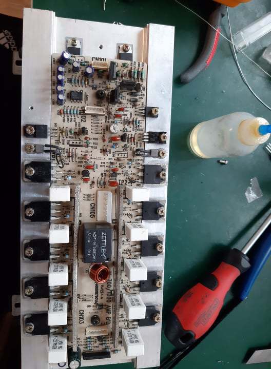

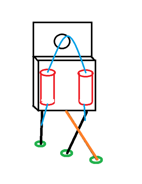

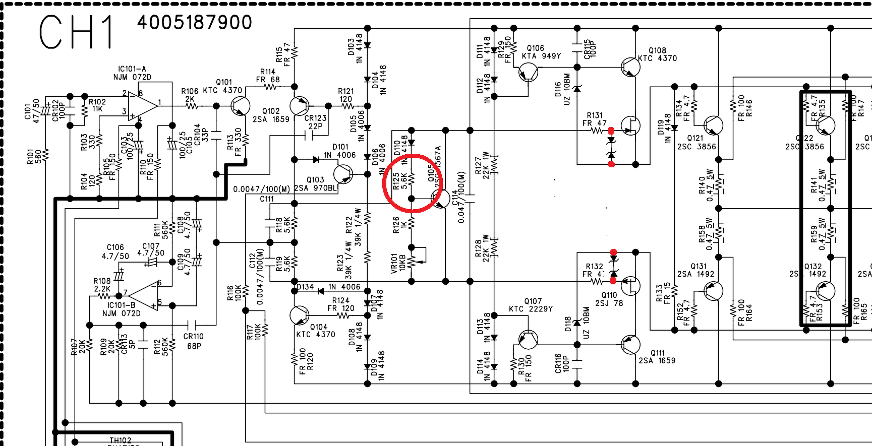

(#) tothbela válasza szaka hozzászólására (») Máj 22, 2020 /
A bekarikázott ellenállást kell kicserélni nagyobbra. Első körben 22kΩ lenne az érték. A bias trimmert a legnagyobb ellenállású állásba állítva kezdődjön az élesztés. Sajnos nem lesz annyira stabil mint az eredeti fetekkel, ezért érdemes meleg üzemmeleg állapotban beállítani a nyugalmi áramot. Legfeljebb mínusz 30 fokon 50mW teljesítménynél nem lesz hifi.
A fetek D-S lábát fel kell cserélni, erre vigyázz. Kicsit csámpásan fog állni a nyákon. A zénerek mehetnek a lábakra.
A hozzászólás módosítva: Máj 22, 2020
(#) szaka válasza tothbela hozzászólására (») Máj 22, 2020 / 1
Köszönöm szépen!
Csatoltam egy képet, hogyan helyeztem el az új feteket.
Figyeltem a lábkiosztásra!
Hamarosan jelzek az átalakítás eredményéről!
Az élesztésnél legyen a tápkörben kis teljesítményű 10Ω körüli ellenállás. Bár 3V felett kezd nyitni az IRF sorozat, de láttam már csodákat. Nem kellene eldurranni az egész erősítőnek.
Rendben!
Mindenképp védem a kört!
(#) szaka válasza szaka hozzászólására (») Máj 22, 2020 /
Úgy tűnik elindult a végfok modul és végre a végtranzisztorok emitter ellenállásain mérek feszültséget.
Mekkora feszültséget állítsak be rajtuk? Jelenleg 2 mV-ra van állítva.
A lehető legkisebbet. A 2 mV elég. Ez PA erősítő, így nem kell hajszolni a torzítási minimumot. Sokkal fontosabb, hogy nagy melegben se növekedjen meg a nyugalmi áram kritikus érték felé.
Az egyik emitter ellenállásra én forrasztanék egy vezetékpárt, majd kivezetném az erősítőből. Egy kánikulai napon kitenném a tűző napra, és döngetném (műterhelés a szomszédok miatt). A zene szüneteiben a vezetékpárra kapcsolt multival lehetne ellenőrizni a nyugalmi áramot. Ha nem megy 20 mV felé jelentősen, akkor stabil. Ez 0,47 Ohm esetén 5 pár végtranzisztornál 200mA teljes nyugalmit jelent. A Hexfet termikusan stabil munkaponti árama jóval magasabb minthogy azon lehetne üzemeltetni.
(#) krapulax6 válasza reloop hozzászólására (») Máj 23, 2020 /
Nyugalmi aramokat beallitottam,2mV korul mertem mindegyiken.
A kimeneten meg mindig 16V-ot merek.
Valamelyik tranzisztor megadta magat megint?
Ez az a csatorna amelyiken cserelni kellett az ellenallasokat.

(#) szaka válasza tothbela hozzászólására (») Máj 23, 2020 /
Beállítottam, de van még egy gond.
Egy alapzaj van a kimeneten. A nem átalakított oldalon nincs.
(#) krapulax6 válasza krapulax6 hozzászólására (») Máj 23, 2020 /
Most mar mukodunk rendesen
Az r264 volt megnyulva,5.7k-t mertem rajta 100 Ohm helyett.
Koszonom szepen ismet a segitsegedet!

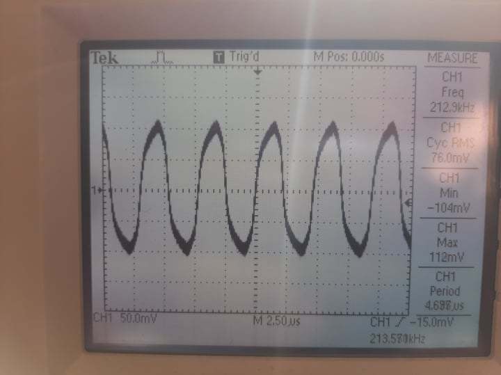

(#) tothbela válasza szaka hozzászólására (») Máj 23, 2020 /
Úgy látom oszcilláció. Ha a fet csere miatt van, akkor vélhetően módosítani kell a kompenzálást. egy-két pár pikoFarádos kondenzátor a megfelelő helyre. Megnézem és visszatérek.
(#) tothbela válasza tothbela hozzászólására (») Máj 24, 2020 /
Az IC101 1-es és 2-es lába közé 10-47pF. A pontos értéket majd esetleg négyszögjeles vizsgálattal lehet meghatározni. A másik a CR110 68pF, aminek esetleg meg kell növelni az értékét. Ez egy az eredetivel párhuzamosan beforrasztott 22-100pF közötti. Itt is a pontos érték méréssel határozható meg. De először csak az IC101 legyen módosítva.
(#) szaka válasza tothbela hozzászólására (») Máj 24, 2020 /
Holnap szerzek kondit és kipróbálom!
(#) szaka válasza szaka hozzászólására (») Máj 25, 2020 /
Bevált!!
10pF-os kondit tettem a 1-es és a 2-es láb közé. Eltűnt a zaj.
Majd következik a mérés és a terhelés. Ha azon is átmegy, akkor nyertünk!
Köszönöm szépen az instrukciókat.
(#) tothbela válasza szaka hozzászólására (») Máj 25, 2020 / 1
Jó lenne megnézni a négyszögjeles viselkedést ennek az erősítőnek. De nem csak a javított, hanem a jó oldalát is. Egy nem gerjedő, de gerjedésre hajlamos erősítő négyszögjele túllövéses. Akkora 10kHz körüli négyszögjel kell, hogy a végfok kimenetén 1V körüli jelet kapjunk. Nem szükséges nagyobb, ezen már látszik ha beleng a jel. Addig kell növelni a lassító kondenzátorokat, amíg a túllövés lecsillapodik. Tovább nem kell, mert az már csökkenti a nagyfrekis erősítés tartalékot, és nem tudja a visszacsatolás javítani a nagyfrekis torzítást.
Amúgy szívesen.

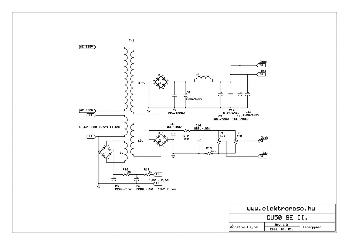

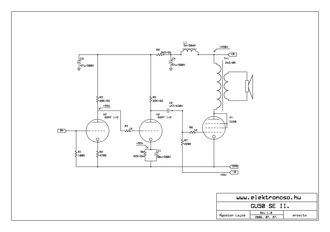

(#) black1989 hozzászólása Máj 26, 2020 /
Érdeklődnék , hogy ez a rajz életképes e ebben a formában ? Értem ezalatt , hogy pl nyugalmi áramot hol mérünk , ha nincs beiktatva katód ellenállat??? Lehet hülyeséget beszélek?

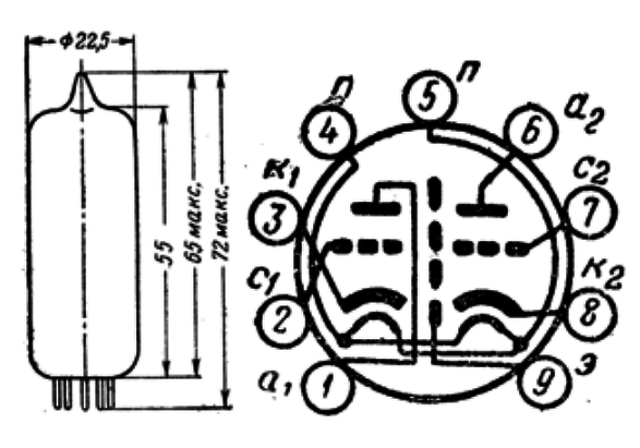

(#) black1989 hozzászólása Máj 28, 2020 /
Egy pár dologban szeretném a segítségét , véleményét azoknak akik jártasak a csöves erősítő építésben ! Sajnos máshol már nem tudom feltenni a kérdésem , csak ebben a topicban , ha le nem törlik !
Szóval adott a kapcsolás amit mellékeltem .. elsőnek is egy 6n6p nevezetű előfok csőnek szeretném ha a lábkiosztását "nagyvonalakban" lerajzolná valaki, bár a gu 50 lábkiosztása sem teljesen tiszta! A gu50 , ha jól értelmeztem a lábkiosztását , akkor alul van egy "dudor" ehez a legközelebb eső láb az első láb , onnan óra járásával megegyező irányban haladva 2,3... stb ?Az élesztésről sehol nem találok egyértelmű leírást ! Sajnos olyat is olvastam , hogy terhelés nélkül azaz hangszóró nélkül meghibásodnak a csövek??? Ez igaz lenne ? Még egy apróság , lágyindító vagy hasonló szükséges e az indításhoz ? Értem ezalatt azt , hogy nem fog akkorát robbanni mint 6 ágyú , ha esetleg eljutok odáig , hogy bekapcsolom?Ez lenne az első csöves erősítőm amit építek , félvezetőset rengeteget építettem!Hálózati trafó tekercselésen túl vagyok, sec1-314Vac, sec2-59,8Vac, sec3-12,75Vac, sec4-9,2v Így sikerült nem tökéletes , "de jönnek a feszek"! Minden segítséget szívesen elfogadok, és köszönök előre is!
A hozzászólás módosítva: Máj 28, 2020
(#) CHZ válasza black1989 hozzászólására (») Máj 28, 2020 /
„elsőnek is egy 6n6p nevezetű előfok csőnek szeretném ha a lábkiosztását”
Rajzodon nincs 6n6p, de itt van a bekötése.
Kimenő fog átütni terhelés nélkül, magasabb kivezérlés esetén.
Lágyindítás nélkül sem lesz robbanás, ha akarod építsd be.
